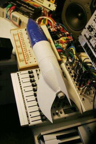

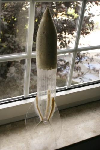

Hallo zusammen !!! Hier noch mal ein Photo im unlackierten Zustand. Hier kann man den PU Schaum gut erkennen. Gruß David
Nummer des Beitrags: 728 Registriert: 10-2002
| Veröffentlicht am Mittwoch, 20. August 2003 - 22:00 Uhr: |
Starkes Teil. Bekommst du nicht Stabilitätsprobleme bei so kleinen Flossen und einer derartig leichten Spitze? Gruss,Sly

Hallo Zusammen !!! Zu Sly: Also ich habe diese Rakete ohne besondere Vorrechnungen oder Konstruktionspläne einfach so gebaut wie es mir gerade gefiel und ich hatte Glück, dass sie einfach schön gerade nach oben abhebt (abheben ist wohl untertrieben eher abgeschossen). Zu Mauli: Erst mal danke für deine Hinweise. Und zum platzen. PET reißt nur und zwar erst bei ca. 25 bar. Habe ich selber mal getestet. Das gibt einen riesen Knall, da hält kein Kanonenschlag mit (ehrlich) ;) Aber keine Sorge die reißen nur und splittern nicht. Zu Oliver: Also Schutzblech auf dem Boden oder eines um den zu schützen der sie abschießt. Also eins im Boden finde ich langweilig, da man immer versucht ein noch größeres Loch in den Boden zu schießen, genauso wie man versucht die Rakete immer höher zu bekommen. Ist ja irgendwie auch proportional zueinander. Wau, das zieht aber kräftig ab! Dazu kann ich nur sagen, dass die Beschleunigung so groß ist, dass bis jetzt jeder Apfel zu Apfelmuss wurde wenn ich ihn auf die Flasche (also ohne Spitze) gelegt habe. Die wurden alle zu Matsch !!! Gruß David P.S.: Ich bin gerade dabei eine Vorichtung zu bauen bei der ich wahrscheinlich auf fast 20 bar kommen werde. Ich werde schnellstmöglich den Konstruktionsplan hier posten !!! |

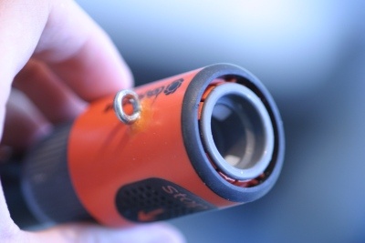

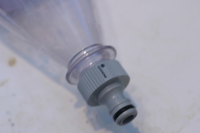

Hallo Sly !!! War auch eben im Baumarkt und habe mich der Firma Gardena bedient. Ich hatte schon mal am Anfang geschrieben, dass dieses System bei 8 bar schlapp macht. Das ist Quatsch. Das System das ich damals getestet hatte war defekt. ICh habe jetzt einen Test gemacht und bei 15 !!! bar blieb alles stabil. Also hier mal ein kleiner Vorgeschmack auf mein System. Also bei der Flasche das Gewinde abschleifen und bei der Gardena Düse innen auch, dann passt es haargenau zusammen. Gut geklebt hält das bombenfest. In das Gegenstück habe ich zwei kleine Löcher gebohrt die etwas kleiner waren als die gekürzten (3mm) Holzhaken. So sitzen diese von allein schon schön fest. Diese auch noch verklebt und fertig ist die Verbindung. An die Ösen werde ich über eine Rolle das Band Laufen lassen um die Rakete somit zu lösen. Wenn die Startrampe fertig ist sende ich sofort das Bild. Gruß David
Nummer des Beitrags: 739 Registriert: 10-2002
| Veröffentlicht am Samstag, 23. August 2003 - 17:56 Uhr: |
Das Anbohren hättest du dir sparen können, ich hab einfach zwei Schlaufen links und rechts am Griffstück mit Kabelbindern befestigt. Das Ganze werde ich dann an einer stabilen Halterung mit einer Schelle festmachen. Auch die Düse hab ich anders angegangen-ich hab sie mit dem Flaschendeckel verklebt, mal sehen, ob das halten wird. Es soll auch größere Wasserhahnanschlüsse geben, wo ein Deckel genau reinpasst. Die hab ich aber nicht bekommen, wenn ich so einen mal wo sehe, benutze ich den-der Vorteil ist, daß sich die Düse leichter auswechseln lässt, oder die Flasche halt. Im Moment hab ich zwei 2l-Flaschen miteinander verbunden, um mehr Volumen zu haben, mal sehen, ob das klappt.
David Fürle
Neues Mitglied Benutzername: Fad
Nummer des Beitrags: 12 Registriert: 08-2003
| Veröffentlicht am Samstag, 23. August 2003 - 23:54 Uhr: |
Hallo Sly !!! Deine Lösung ist natürlich auch gut und auch schneller und einfacher zu bauen aber ich wollt halt was fürs Auge ;) Das mit dem Deckel hatte ich auch schon mal probiert allerdings zischte es bei 12 bar etwas und ein wenig Wasser trat aus. bis 12 bar natürlich die bessere Lösung. Gruß David |

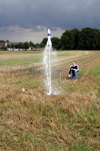

| Veröffentlicht am Donnerstag, 11. September 2003 - 16:14 Uhr: |
Hallo Freunde der Raketen !!! Hier ein sehr schönes Bild eines Startes meiner ersten "richtigen" Wasserrakete mit Gardenadüse. Ich konnte sie leider nur bis 8 bar aufpumpen, da sie eine undichte Stelle hatte. Trotz alledem flog sie höher als alles was ich bis jetzt mit Wasser gestartet habe. Da stimmten auch alle Zuschauer (zwei ;) zu. Wir schätzen so an die 150 Meter. Was meint ihr wie hoch sie fliegt wenn ich sie mit 14 bar starten lasse. Da freu ich mich schon riesig drauf. Leider war sie nach der Landung komplett ruiniert, da kein Bergungssystem vorhanden ist (ich arbeite dran). Falls da jemand Tipps zu hatt schreibt sie doch einfach hier rein. Gruß David
Nummer des Beitrags: 3617 Registriert: 01-2000
| Veröffentlicht am Donnerstag, 11. September 2003 - 16:34 Uhr: |
Wau, die hast Du wirklich gut draufbekommen! Vor allem das Wasser ist gut zu sehen! Schaffe ich mit meiner Digitalkamera nie! Mit der Höhe, weiß nicht, wie sich das mit Wasserraketen verhält? Bei 14 bar doppelte Flughöhe oder wie rechnet man da? |
Nummer des Beitrags: 1235 Registriert: 05-2002
| Veröffentlicht am Donnerstag, 11. September 2003 - 17:09 Uhr: |
Boah, ist das ein geiles Foto *staun*! So hab ich das noch nie gesehen.  #IMR-01002, #MMV-1805 www.superrocs.int.tc

| Veröffentlicht am Freitag, 12. September 2003 - 00:34 Uhr: |
Ja das Photo ist echt gut geworden. Danke für den Lob. Man kann schön sehen wie einemal das Wasser aus der Rakete kommt (der gerade Strahl) und das Wasser welches aus der Startrampe schießt (diese undefenierte Wolke) Da euch das so gut gefallen hat noch einige Bilder zu dem hervoragendem Start: hier die Vorbereitung: Wasser mit Spüli gemischt und das Ganze gut geschüttelt (fliegt damit höher, siehe auch meine Nachricht vom Sonntag, 24. August 2003 - 00:02 Uhr:
Hier die Startrampe:
Weil´s so schön ist noch mal:
Und hier ist die Rakete schon verschwunden und auf dem ihrem Weg in den grauen Mittagshimmel. Sehen ihre "Abgase" nicht wunderschön aus ??? ;)
Gruß von eurem Wasserraketenjunkie ;) |

| Veröffentlicht am Freitag, 26. September 2003 - 18:28 Uhr: |
Hallo !!! Hier ein Startbild meiner 1 Liter schnellbaurakete. Die Finnen sind aus Pappelspeerholz und mit großen Löchern versehen um Gewicht zu sparen. Als Spitze einfach einen halben Tennisball und sie fliegt wie ne eins. Isr höher gekommen als mein 1,5 Liter Modell mit der PU Schaum Spitze.
Gruß David |

| Veröffentlicht am Donnerstag, 04. Mai 2006 - 13:46 Uhr: |
Hallo Hier vielleicht die Lösung für das Gardenasystem. Hergestellt aus einem Stück Plastik mit Dichtung und passendem Getränkeflaschengewinde ( 28mm PCO ) Kostet 4,50€ pro Stück bei www.Lktech.de MfG Roy |

| Veröffentlicht am Samstag, 06. Mai 2006 - 08:36 Uhr: |
Hi all, So ich hab mir eine Rakete aus einer 1L Cola flasche gebaut und auch gleich hochgejagt. und hier ein Video ^^ http://www.zippyvideos.com/6153912435053596/wasser_rakete/ (Beitrag nachträglich am 06., Mai. 2006 von Reaper editiert) |

| Veröffentlicht am Mittwoch, 10. Mai 2006 - 18:22 Uhr: |
Hi die geht ja ordentlich ab die Rakete . Sehr schöne Beschleunigung muss man schon Loben^^ wieviel Bar Luftdruck hast du zum Starten der Rakete benutzt? PS: cooles Intro |
