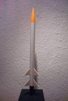

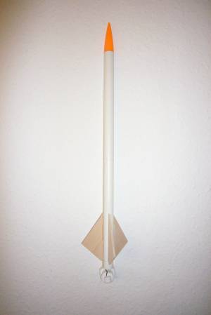

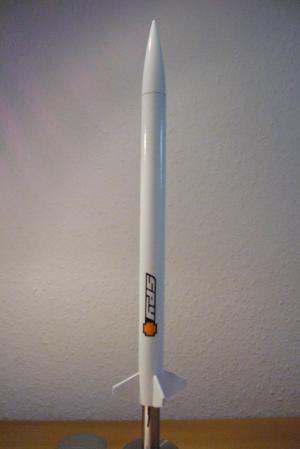

moin aus dem norden, ich will kurz zwei neubauten vorstellen. die erste roc ist die "DART" eine konstruktion von arnd zeckey auf A 8-3.
die zweite roc ist die "LANGER MARSCH". sie ist ein payloader mit einem schulungsbausatz als basis und einer Ü-ei-nutzlastkammer. A 8-3, B 4-4, C 6-3.
grüße von lunte |

Hey Lunte, ich bin auch mal wieder da.... Die beiden Raketen gefalln mir! Würd auch gerne wissen wie du das Ü-Ei befestigt hast. IMR-01028

Moin Lunte, ja, sehen gut aus Deine Raketen. Das mit dem Ü-Ei interessiert mich auch. Zwischenzeitlich habe ich mich auch an meinen ersten kompletten Selbstbau gewagt. Es fehlen noch ein paar Feinarbeiten und die Bemalung. Die mache ich aber erst nach dem Jungfernflug. ciao, Hans

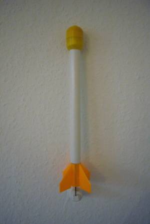

moin mcfee, moin hans, finger wieder in ordnung, mcfee? du weißt, dortmund naht. ganz einfach. ich habe aus dem boden mit einem spitzen skalpell (vorsicht finger ) ein loch im durchmesser des 20mm-körperrohres geschnitten. das ist frickelig, weil das genau in der mitte sein mess. dann wird das rohr ca 3mm eingeschoben und mit 2K-kleber eingeklebt. damit ist auch ein durchgang für die ausstoßladung gegeben, der den Ü-ei-deckel wegbläst. die ü-ei-hälften sitzen recht stramm aufeinander. grund dafür ist ein umlaufender wulst im verbindungsstück. der muß vorsichtig (wieder achtung Finger ) mit dem skalpell abgeschält werden. dabei darf die ei-hülle nicht eingeritzt werden. dann wäre das schöne ei hin. in die deckelspitze habe ich zwei löcher gebohrt und eine schlaufe eingezogen, die dann an der shockcord befestigt bzw. eingehängt wird. ich versuche mal ein paar bilder zu machen. die roc sieht doch richtig gut aus. also, hans, ich mache meine rocs vorm erstflug immer komplett fertig. ist dann aber auch trauriger, wenn was schief geht. vielleicht benötige ich diesen kick. grüße von lunte (Beitrag nachträglich am 05., November. 2006 von lunte editiert) |
Nummer des Beitrags: 637 Registriert: 03-2006
| Veröffentlicht am Sonntag, 05. November 2006 - 12:54 Uhr: |

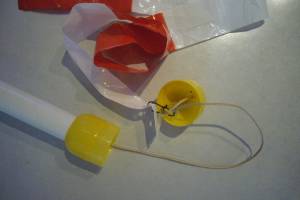

...hier die bilder zum thema:
die einlaminierte ü-ei-unterhälfte. das rohr ist wie gesagt ca. 3mm in das ü-ei-bodenloch eingeschoben und rundrum mit 2k-klebers ausgefüllt. |
Nummer des Beitrags: 638 Registriert: 03-2006
| Veröffentlicht am Sonntag, 05. November 2006 - 12:59 Uhr: |
hier sieht man den ü-ei-deckel und die eingezogene schlaufe aus kevlarschnur. sie ist mit einem kleinen tropfen 2k-kleber fixiert... |
Nummer des Beitrags: 639 Registriert: 03-2006
| Veröffentlicht am Sonntag, 05. November 2006 - 13:01 Uhr: |
dieses distanzstück für das leitröhrchen ist äußerst wichtig. sonst geht das ganze wegen des "dicken kopfes" nicht auf den startleitstab... |
Nummer des Beitrags: 640 Registriert: 03-2006
| Veröffentlicht am Sonntag, 05. November 2006 - 13:12 Uhr: |
so sieht das ganze komplett montiert aus. roc, shockcord mit karabiner, strömer, deckel mit schlaufe. ich hoffe, das hilft euch weiter. grüße von lunte |
Nummer des Beitrags: 642 Registriert: 03-2006
| Veröffentlicht am Sonntag, 05. November 2006 - 13:27 Uhr: |
moin hans, nochmal eine bemerkung zum "bemalen danach": bedenke bitte, dass bei der nachträglichen lackierung/bemalung noch zusätzliche und nicht unerhebliche gewichte auf die roc kommen. da kann sich bei so kleinen rocs das verhältnis von Schwer- zu druckpunkt u.u. dramatisch richtung instabilität verändern. also vorsicht. ich, wie gesagt, mache meine rocs immer komplett fertig und rechne sie während der bauphase immer wieder nach. machmal ist das sehr überraschend, was sich da so ändert und auch korrigiert werden muß.

Hallo Lunte, danke für den Tip mit dem bemalen. Hätte selbst nicht gedacht, daß die Farbe soviel ausmachen kann. Dann werde ich das gute Stück wohl doch vor dem Erststart komplett fertigstellen. Cu, Hans |
Nummer des Beitrags: 644 Registriert: 03-2006
| Veröffentlicht am Sonntag, 05. November 2006 - 15:37 Uhr: |
moin hans, mit sicherheit bei deiner roc mehrere gramm zusätzliches gewicht. grüße von lunte |

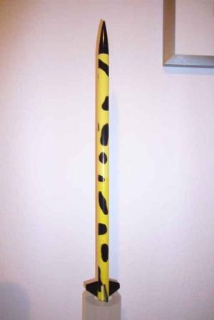

Moin Leute, unsere Modelles sehen ja richtig gut aus. Da ich die Erfahrung gemacht habe das die miesten Modelle nicht beim Flug sondern bei der Lagerung Schäden abbekommen gibt es jetzt einen passenden Ständer für die Modelle. Der Vorteil ist hier , man kann seine Modelle wendlich besser präsentieren, und hübsch sieht er obendrein auch noch aus. Der Ständer ist für kleinere Modlle mit 18mm Motor gegeignet. Mein Kollege will noch einen Stöner für Modelle mit 24mm Treibsätze entwickeln. Der Ständer ist Mattschwarz lackiert und kostet in der 18mm Version 1,95 Euro pro Stück.plus Versand. Bei Abnahme von 10 Stück kostst eine Ständer 1,65 Euro plus Versand. Bei Interesse bitte eine E-Mail PN an mich.
Cu Arnd |

moin arnd, klasse ! ich bestelle hiermit 20 18er und blind 5 24er. sehe ich da einen Qubit und eine DART ? ;-)) grüße von lunte |

Moin Lunte, Jepp Du siehst richtig. Dein Qubit hat einen Ehrenplatz erhalten. Jetzt kommt er imho erst richtig zur Geltung. :-) Wegen der Betellung schreib ich Dir noch eine Mail. cu Arnd |

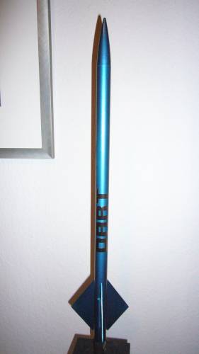

moin Lunte, moin Arnd, Lunte, ich habe die Roc noch nicht lackiert. Ich hoffe, daß ich am Wochenende dazu komme. Dann erstatte ich natürlich umgehend Meldung. Hallo Arnd, danke für die PN. ich nehme dann von der 18 mm Ausführung 10 Stück und von der D- Ausführung 5 Stück. ciao zusammen, Hans |

moin arnd, ich habe mir nochmals dein "ständerbild" angesehen. arnd, du baust die schönsten hecks für rocs. keine frage. sensationell die heckpartie und die proportionen der linken gelben rakete. ist das ein 30er oder ein 35er rohr? sende mir bitte nochmal deine adresse wg. der medizintechnischen hilfsmittel. grüße von lunte |

Tach zusammen, so, wie versprochen. Meine Rakete hat durch die fünfeinhalb Tropfen Lack die ich fürs bemalen gebraucht habe 6,3 Gramm zugenommen. Sie wiegt jetzt komplett ohne Motor 58 Gramm. Hätte ich echt nicht gedacht, daß die Farbe soviel ausmacht.An der Stabilität hat sich laut Spacecad aber nichts wesentliches verändert. cu, Hans  |

moin hans, danke dir für die rückmeldung. sieh da, sieh da, knapp 15% mehrgewicht. gott sei dank in relativ gleichmäßiger verteilung. sieht chic aus, die kleine im neuen kleid. (Beitrag nachträglich am 10., November. 2006 von lunte editiert) grüße von lunte

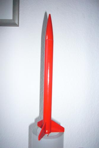

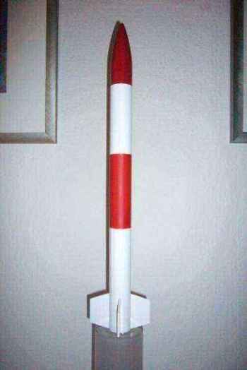

moin ins forum, mein drag-racer nach den regeln des IMR greenbooks ist fertig. die lackierung macht ihn zwar nicht leistungsstärker, aber schöner. man sieht sofort: ein kind der küste ! ahoi !

Fehlt nur noch ne kleine Lampe an der Spitze... IMR-01028

...ist schon in der denke. grüße von der küste und von lunte

moin in´s forum, "LURCHI" ist fertig. stattliche 50cm lang, kriecht auf B 4-4 und huscht auf C 6-5. die älteren unter uns erinnern sich vielleicht noch daran, dass in unserer jugend lenze der kleine salamander "LURCHI" abenteuerliche geschichten erlebte. in den salamander schuhgeschäften lagen die kleinen abenteuerheftchen für kinder zum mitnehmen aus.

Huhu Lunte Deine Rakete sieht gut aus! Hast du die Flecken mit einer Schablone gemacht oder mit Pinsel aufgemalt? Grüße von David

moin in´s forum, @ davids: ich mache sowas mit einer schablone. @ oliver: genau, sauhoch. grüße von der küste und von lunte

....ertappt, aber die dose rest-gelb musste weg und sorum decken die farben besser. künstlerische freiheit. lurchi bleibt lurchi, keine sorge. (Beitrag nachträglich am 01., Dezember. 2006 von lunte editiert) grüße von der küste und von lunte

Nummer des Beitrags: 819 Registriert: 03-2006
| Veröffentlicht am Samstag, 09. Dezember 2006 - 19:34 Uhr: |
moin ins forum, meine DART ist fertig und (fast) perfekt lackiert. vielen dank an arnd für den tollen modellentwurf und das superschöne decal.
