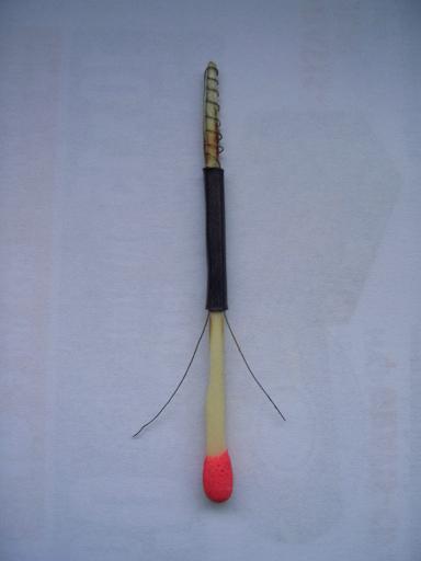

Hallo alle zusemmen! Ich habe mal ein bisschen herumgestöbert und habe versucht einen E-Zünder nachzubauen und zwar mit Konstantan Draht von Conrad. 28 Ohm/m 0,15mm Durchmesser. Das Problem ist nur das ich den nicht Löten kann. Wie schließe ich das jetzt an einem Kabel zu einer Batterie an? Gibt es andere Möglichkeiten einen Zünder zu bauen? Mein Zünder schaut so aus:
LG Blackpuma |

Willkommen auch von mir! Wenn ich mir das Bild anschaue - sehe ich das richtig, dass der Draht um das Streichholz gewickelt ist, und unisoliert wieder direkt nach unten geführt wird? Da gibt es doch schon an der ersten Kontaktstelle zwischen Wendel und Rückführdraht einen Kurzschluss. Der Draht wird dann kaum, so wie vorgesehen, tief drin im Düsenkanal glühen. Der Rückführdraht müsste imo isoliert werden, auch wenns dadurch etwas eng werden könnte. |

Es ist isoliert. Der Draht der zurückführt ist durch ein Stück Papier von den anderen getrennt. Ich habe den Zünder getestet. Der funktioniert. Das Problem ist nur das ich ihn am Tisch zünden kann wenn ich ihn mit Klemmen am Netzteil anhänge. Ich möchte es aber bei der Rakete nicht mit Klemmen machen. |

Das wäre toll! Wie sieht es denn mit der Zündzuverlässigkeit aus? Generell besteht bei blankem Draht immer das Risiko, dass es nicht zündet, wenn der Zünder nicht tief genug im Düsenkanal sitzt oder herausrutscht. |

Hallo Oliver! Nichts gegen deinen Zünder, aber der glüht überall nur nicht dort wo er wirklich soll! Wenn die Wendel an den Wänden vom Düsenkanal glüht bringt das nix, denn da ist kein Treibmittel!! Der sollte am besten am Ende seine Energie abgeben! Schau dir mal meine Zünder an, hatte damit noch nie einen Ausfall! http://www.querschnitt-2001.at/zuender.htm Ciao Mike **Das Leben ist eine Krankheit mit tödlichem Ausgang**
