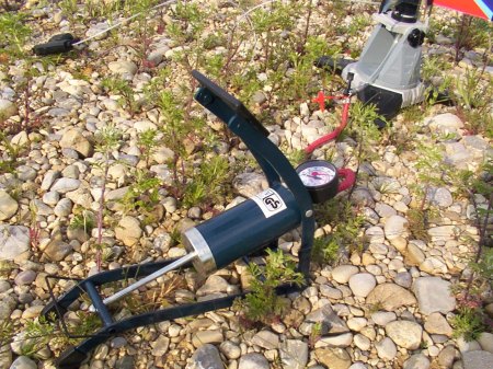

Ich war heute mal bei Obi und habe mir eine einfache Fuß-Autopumpe für rund 7 € inkl. Manometer geholt. Ist zwar ein einfaches Teil, aber für den Anfang wird es hoffentlich taugen. |
Nummer des Beitrags: 851 Registriert: 12-2000
| Veröffentlicht am Dienstag, 25. Mai 2004 - 21:33 Uhr: |
Meinst du diese kleinen Fußluftpumpen mit meist blau hammerschlaglackiertem Kolben? Wann ja: Mit denen wirst du dich totpumpen, aber immerhin bekommt man so brauchbare Drücke hin, aber es dauert ... |
Nummer des Beitrags: 5197 Registriert: 01-2000
| Veröffentlicht am Dienstag, 25. Mai 2004 - 22:05 Uhr: |
Vermutlich ist es so eine Pumpe. Ich hoffe mal, die benötigten 7 bar für meine Shootinger schafft sich dennoch. Bei 7 Euro kann man zum Glück nicht so viel falschmachen. |
Nummer des Beitrags: 852 Registriert: 12-2000
| Veröffentlicht am Dienstag, 25. Mai 2004 - 23:25 Uhr: |
Da hab ich keine Bedenken, den Druck bekommst du damit hin, aber das geförgerte Volumen ist einfach sehr klein (kurzer Kolbenweg), so dass du einfach lange pumpen mußt. Aber für den Anfang reicht die sicher. |
