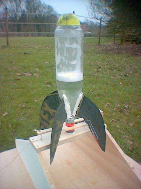

Da sind die Leitwerke noch dran:

Irgenwie ist mein erster Text wohl abhanden gekommen. Ich bin neu in eurem Forum und habe mich auch nur gemeldet, weil das Forum moderiert wird. Diese Foren sind leider sehr selten. Deshalb weiter so. Bislang tue ich so, als ob ich den Bau und das Starten der Rakete nur den Kinder zum Gefallen tue. Dreimal konnten wir die Rakete heute fliegen lassen, bis die Krone einer Kastanie die Leitwerke abgerissen hat. Ein Flug hat die Rakete weit über eine hohe Eiche getragen. Ich schätze mal ca 25m Höhe bei knapp 10bar Druck. Jetzt müsen wir wieder reparieren und werden uns auch mal an eine 3l Rakete wagen. Fallschirme an Wasserrakten? Gibt es das nicht oder habe ich ds überlesen? Tschüß Jürgen |

Hi Jürgen, erstmal willkommen natürlich Ja, Dein anderer Beitrag ist wohl untergegagen? Vielleicht hast Du ihn nach der Vorschau nicht bestätigt oder sowas? Auf jeden Fall sieht Dein Modell vielversprechend aus! Aus was sind denn die Leitwerke nun? |

Aus alten Dekorationsschildern. |
