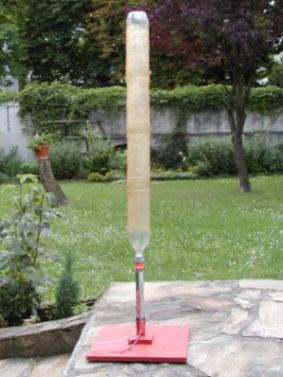

Hallo Martin, also Phots könnte ich von meiner ersten Testflasche mal machen. Ist nur eine 0,25 Liter Flasche. Ich habe eine 0,25 sozusagen mit Kohlefaser verstärkt. Ich habe da meine Werkbank mit einer dünnen Ecke rauf gestellt und dann 300 kg auf die Tischkante glegt. Hielt wunderbar :-) Die Test mit Syropor etc. sind folgendermaßen zu verstehen. Ich habe einfach Tests gemacht wie Syropor auf Heißluft und Lösungsmittel reagiert. Genauso mit der Kohlefaser selber. Also ich habe noch keinen Positivkern gemacht. werd ma eben meine Digitalkamera rausuchen :-) |

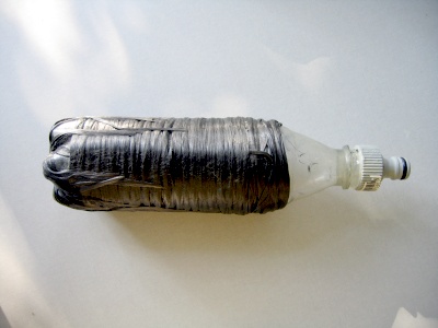

David Fürle
Aktives Mitglied Benutzername: Fad
Nummer des Beitrags: 127 Registriert: 08-2003
| | Veröffentlicht am Samstag, 24. Juli 2004 - 19:10 Uhr: |
So hier das Bild, Das ganze war nur ein erster Test um mal mit Kohlefaser und den Harzen zu arbeiten. Desswegen ist die unten rum auch nicht verstärkt. Das größte Problem hierbei ist, dass die Kohlefaser verdamm rutsch wenn man sie anbringt, ne LAge doppeltes Klebeband wäre am anfang wohl angebraxht. Zudem ist diese Flasche auch nicht mit Abreißgewebe umspannt worden, desswegen sieht die auch soc häßlich rubbelig aus. Aber aushalten tut sie ja schon mal ne Menge :-) Gruß David
Nummer des Beitrags: 524 Registriert: 04-2003
| | Veröffentlicht am Samstag, 24. Juli 2004 - 20:22 Uhr: |
Cool, danke für die Photos, wie genau bringt man denn die Kohlefaser auf, b.z.w. wie verarbeitet man das Zeug? Villeicht ein neuer Thread? (Beitrag nachträglich am 24., Juli. 2004 von mcfeldmann editiert) IMR-01028

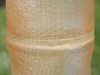

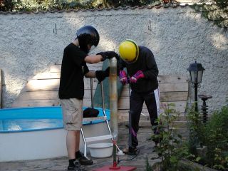

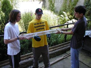

Markus Schiebl
Neues Mitglied Benutzername: Markus_schiebl
Nummer des Beitrags: 5 Registriert: 04-2004
| | Veröffentlicht am Sonntag, 25. Juli 2004 - 13:51 Uhr: |

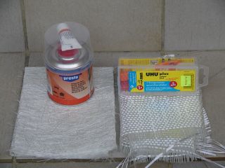

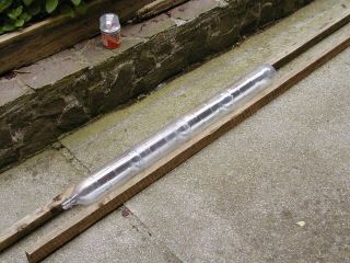

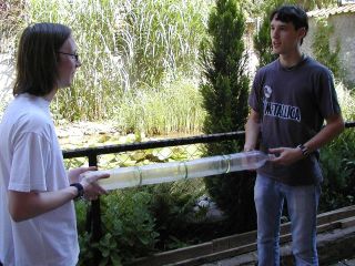

So melde mich auch mal wieder. Wir haben einen Druckkörper aus 4 1,5l Flaschen gabaut. Hatten soeben Druckprobe bei 11 bar. Der Druckkörper hat das problemloss überstanden. Ende nächster Woche folgen Test mit bis zu 20 bar. Der Druckkörper ist GFK Verstärkt (lamminiert) hier ein paar Photos
 mfg Markus "Wer von der Quantentheorie nicht schockiert ist, hat sie nicht verstanden." Niels Bohr

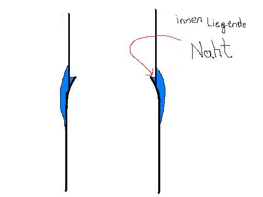

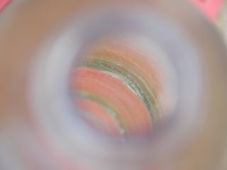

Markus Schiebl
Nummer des Beitrags: 6 Registriert: 04-2004
| | Veröffentlicht am Sonntag, 25. Juli 2004 - 16:57 Uhr: |
also Die wichtigste Verbesserung bei diesem Modell (wir bauten schon 2 vorher eine bei 8 bar undicht das andere bei 3 bar) ist, das wir bei den Verbindungsstellen so etwas wie eine Schweißnaht imitierten. Ich muss aber zugeben, daß das eher ein Zufall war. Zuerst wurden die 4 Flaschen nur duch Punktnähte verbunden sodass 2 Mann an den Enden den Körper halten konnten. Diese 2 Personen drehten nun den Körper gleichmäßig. Ein dritter hat indes mit Polyesterharz (+Härter) die Verbindungsnähte "erzeugt". Wir merkten, dass das Harz durch den sehr kleinen Spalt in den innenraum floss (siehe Bild 1 und Bild 2). IMHO ein entscheindender Vorteil! Dieser Vorgang wurde für jede Verbindung 3 mal wiederholt. Als zweiter Schritt folgte, dass wir eine GFK-Fließ laminierten. Danach kam noch eine GFK-Matte dazu. Bild 1
Bild 2
Körper
Nahaufnahme
Material
