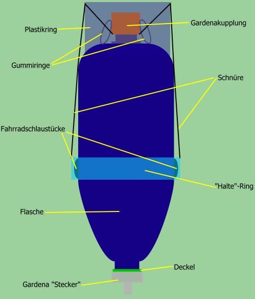

Apflstrudl
Neues Mitglied Benutzername: Apflstrudl
Nummer des Beitrags: 7 Registriert: 05-2006
| | Veröffentlicht am Donnerstag, 06. Juli 2006 - 14:27 Uhr: |
Hier mal mein Plan:
Durch den Druck in der Flasche werden die Fahrradschlauchstücke die von innen an die Löcher geklebt sind "ausgebeult". dadurch wird der "Halte"-Ring gehalten. Dieser is mit Schnüren mit der Gardenakupplungverbunden, die dadurch "geschlossen" bleibt. wenn jetzt der Druck weniger wird, wir der Haltering nicht mehr gehalten und die Gummiringe "öffnen" die Gardenakupplung und die 2. Stufe startet. |
Matze_va
Neues Mitglied Benutzername: Matze_va
Nummer des Beitrags: 1 Registriert: 06-2006
| | Veröffentlicht am Freitag, 07. Juli 2006 - 11:35 Uhr: |
Äah, ist denn die obere Gardena Kupplung bei eingerastetem Gegenstück nicht offen? Dann würde Dir der Druck in der Oberstufe gleich wegzischen... Vielleicht hab ich aber auch einen Knick in der Logik... Gruß, Matze |
Jkh
Neues Mitglied Benutzername: Jkh
Nummer des Beitrags: 12 Registriert: 06-2006
| | Veröffentlicht am Freitag, 07. Juli 2006 - 17:20 Uhr: |
Also ich finde das System ganz interessant! Das Problem mit dem wegzischen des oberen Druckes sollte sich mit einem Ventil in dem unteren Teil der Gardena Kupplung vermeiden lassen. Ich bin dann mal gespannt, ob sie dann auch tatsächlich einwandfrei funktionieren wird. |
Apflstrudl
Nummer des Beitrags: 8 Registriert: 05-2006
| | Veröffentlicht am Freitag, 07. Juli 2006 - 19:49 Uhr: |
Das Ventil hab ich vergessen! Wie Jkh geschrieben hat kommt da ein Ventil rein. Ich warte noch auf den PU Leim dann wird das mal provisorisch geklebt, so das es bis ca 5 bar hält und dann getestet. Wir haben zur Zeit das Problem, das es uns die Flasche mit Deckel aus dem Gardenateil bei ~13 bar raus haut. Is heute schon 2 mal passiert. Wir kleben das mit Heißkleber rein. Inzwischen haben wir eine Methode gefunden, das die so halten, aber gibt es eine Klebevariante die besser ist und weit mehr aushält? |
Fahn
Moderator Benutzername: Fahn
Nummer des Beitrags: 217 Registriert: 04-2005
| | Veröffentlicht am Sonntag, 09. Juli 2006 - 13:04 Uhr: |
Wenn du den PU Leim schon bestellt hast würde ich es einmal damit versuchen. Das sollte eigentlich besser halten!! |

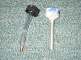

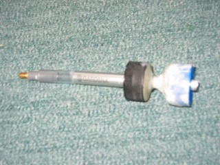

Batkiter
Nummer des Beitrags: 28 Registriert: 06-2006
| | Veröffentlicht am Dienstag, 18. Juli 2006 - 15:56 Uhr: |
Hi Apflstrudl! Eine mögliche Variante für die Zentraldüse ist im Bau. Foto ist in Vorbereitung. Gruß Batkiter (Beitrag nachträglich am 18., Juli. 2006 von batkiter editiert) (Beitrag nachträglich am 18., Juli. 2006 von batkiter editiert) |
Batkiter
Nummer des Beitrags: 29 Registriert: 06-2006
| | Veröffentlicht am Dienstag, 18. Juli 2006 - 16:06 Uhr: |
Pic zu Zentralbefestigung!

Batkiter
Nummer des Beitrags: 44 Registriert: 06-2006
| | Veröffentlicht am Montag, 21. August 2006 - 18:55 Uhr: |
Hi Maddin! Ist nicht so easy, das Ventil druckstabil einzukleben. Deshalb habe ich mich für die Schraubvariante entschieden. Dazu habe einen Alu-Körper an der Oberseite mit dem verwendeten Flaschengewinde versehen. Die Unterseite hat einen Feingewindeansatz der genau so lang ist, wie der Flaschenboden dick ist plus Mutterhöhe, die von unten durch den Flaschenhals auf den Gewindeansatz geschraubt wird. Ein zwischengelegter O-Ring sorgt für die nötige Dichtigkeit. Zum Anziehen der Mutter durch den Flaschenhals habe ich mir einen Spezialschlüssel angefertigt, der die gelochte Mutter auf den Gewindeansatz dreht und den Flansch gegen den Flaschenboden zieht und perfekt abdichtet. Zur Kupplung ist zu bemerken, daß Du die Feder an der Außenseite entfernen mußt, sodaß der Kupplungsring ohne Widerstand bewegt werden kann, weil er eben umgekehrt arbeiten soll. Und als wichtigstes Konstruktionmerkmal muß ein Rückschlagventil im Fuß der Kupplung eingebaut werden, das auch in der anderen Richtung arbeitet. Zu diesem Zweck muß das vorhandene Rückschlagventil entfernt und neues, selbstgedrehtes Alu-Ventil mit einer O-Ring Dichtung werden. Dieses Ventil bekommt eine Sicherung an der Unterseite, sodaß es nicht herausfallen kann, wenn die zweite Stufe zündet. Ein paar Bilder kannst Du im Thread "2Stufige" einsehen. Wenn Du noch mehr Infos benötigst oder Detailfotos sehen möchtest, lass es mich wissen. Ich helfe Dir gerne weiter. Gruß Batkiter |

Batkiter
Nummer des Beitrags: 46 Registriert: 06-2006
| | Veröffentlicht am Dienstag, 22. August 2006 - 14:54 Uhr: |
Das Rückschlagventil hat die Aufgabe,den Druck in der 2ten Stufe konstant zu halten obwohl der Druck der ersten Stufe während der Beschleunigungphase rapide abnimmt. Erst wenn das Apogäum der ersten Stufe erreicht ist darf die Kupplung auslösen und den bis dahin gespeicherten Druck in der 2ten Stufe freigeben. Gruß Batkiter |

Batkiter
Nummer des Beitrags: 48 Registriert: 06-2006
| | Veröffentlicht am Donnerstag, 24. August 2006 - 15:11 Uhr: |
Das Ventil in der Kupplung ist das Rückschlagventil. Üblicherweise hat Gardena dieses Ventil so konstruiert, das bei Entkuppeln des Schlauches das anstehende Wasser nicht herausschießt. Also in Richtung der Kupplungsöffnung. Wenn Du das Ventil nutzen willst, muß es zwingenderweise das Wasser oder das Wasser-Luftgemisch in der anderen Richtung blockieren. Die von unten anströmende Luft beim Betanken drückt das Ventil jetzt in Richtung Kupplungsöffnung. Wenn der Druckausgleich erfolgt, preßt die Luft-Wassersäule der zweiten Stufe das Ventil in den Sitz der Kupplung und die Stufe erhält den Druck bis zur Auslösung. Das vorhandene Ventil kannst Du nicht einfach umdrehen, weil es nicht für diese Strömungsrichtung konstruiert wurde. Das neue Ventil muß in den Sitz der Kupplung passen und zwar von der Öffnungsseite her. Die Geometrie ist nicht unkompliziert. Eine Beschriebung wäre wenig hilfreich. Wenn Du technische Zeichnungen lesen kannst, ist eine Skizze wahrscheinlich besser. Die Herstellung des Ventils erfordert aber eine Dreh- und Fräsmaschine. Batkiter
