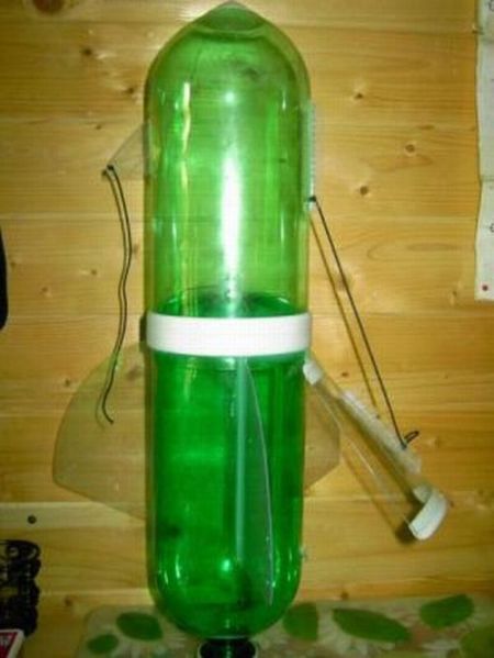

Ich benutze ein System welches bisher immer zuverlässig ausgelöst hat. Die Auslösung wird durch das Abreißen der Luftströmung unterhalb der Spitze mittels einer Strömungsklappe erreicht. |

Das Prinzip "Fallschirm unter einer Spitze" funktioniert erfahrungsgemäß ungefähr in 50% alle Fälle. Es ist auf jedenfall etwas Glückssache ob sich die Spitze löst und somit der Fallschirm darunter freigegeben werden kann. Von daher würde ich schon sagen, dass man größere Chancen hat, wenn man den Spitze mit einem Servo einen kleinen "Stupps" geben würde.. @Batkiter Was passiert genau, wenn die Strömungsklappen nach oben durch das Wegbleiben des Luftwiderstandes nach oben klappen? Wenn ich es richtig erkenne, ist die Strömungsklappe mit einem Band oder Gummi mit der Spitze verbunden oder? (Beitrag nachträglich am 05., Juli. 2006 von Fahn editiert) |

Die Kappe wird durch zwei Gummischnüre in Position gehalten. Die eine Schnur ist an der Kappe und am Body befestigt, in meinem Fall an der oberen Stabilisierungsflosse. Genau gegenüber ist der zweite Befestigungspunkt für das Auslösegummi angebracht. Dieses Gummi führt zur Auslöseklappe, die oben mit einem Scharnier am Body befestigt ist. Mittig auf der Klappe ist eine nach vorn offene Rasterleiste angebracht, in der das Haltegummi eingesetzt wird. Am unteren Rand der Klappe habe ich ein zweites Scharnier angebracht, welches die Klappe in gespanntem Zustand in Position hält. Dieses Scharnier übernimmt die eigentliche Auslösung des Fallschirmes! Wenn Du Deine Rakete aufgetankt hast und die Fallschirmklappe ist mit der richtigen Vorspannung geschlossen, wird das untere Scharnier leicht in den an der Klappe befestigten Haken eingehängt. Wenn Du jetzt startest, wird durch die Beschleunigung das untere Scharnier heruntergedrückt und gibt die Klappe frei. Sie öffnet sich aber nicht, weil durch die anströmende Luft die Klappe solange geschlossen bleibt, bis der obere Gipfelpunkt erreicht und die Rakete keine Fahrt mehr macht. Jetzt wird das Haltegummi entspannt und die Kappe wird durch das gespannte Gummi auf der anderen Seite heruntergeklappt und der Fallschirm fällt heraus.Die Kappe hängt dann am Spanngummi seitlich am Body und sinkt mit Fallgeschwindigkeit der gesamten Rakete. Nächster Schritt: Rakete suchen,betanken,Fallschirm falten, 8-10 bar einfüllen und Lift off!!! |

Ah vielen Dank jetzt habe ich das System verstanden! Wie kommt man auf so eine Vorrichtung? Mir wäre so etwas vermutlich garnicht erst eingefallen... Die Idee mit dem Strömungswiderstand habe ich meine ich irgendwo schon einmal gelesen oder aufgeschnappt. Nur hatte ich es als System mit wesentlich größerem Aufwand und Komplexität in Erinnerung. Ich glaub dein System beweist hier aber klar, dass es das im Grunde nicht sein muss. Und es funktioniert ja sogar sehr zuverlässig sagt du!! Hmm.. die nächsten Schritte kenne ich auch sehr gut. Ich wiederhole sie auch immer gerne mehrmals. Besonders auch wieviele neue Bekanntschaften man beim Suchen der Rakete mehr oder weniger "unfreiwillig" machen kann finde ich sehr interessant. Ich starte meistens auf einem Feldweg eines eher bescheidenen Feldes und so passiert es ab und zu einmal das eine Rakete sich in einen angrenzenden Garten verirrt . PS: wie lange Fallen deine Raketen mit Fallschirm so in etwa? |
