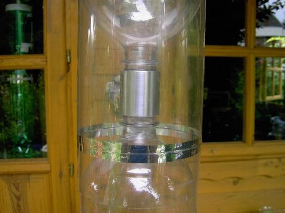

Hallo Ich bevorzuge die Flaschen möglichst unverändert zu lassen. Einer Holländische Pfandflasche (schnörkellos und gerade) den Boden und den Verschluß durchbohren, mit Kunstoffschraube (Federleicht), Dichtungsringe und Mutter aneinander schrauben, fertig! So können beliebig viele Flaschen übereinander geschraubt werden. |

Kleiner Nachtrag: Nach dem zusammenschrauben des Flaschenverschlußes auf den Flaschenboden muß man die Kunstoffschraube noch durchbohren, was bei Kunststoff kein Problem ist. |

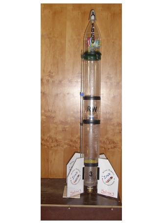

Ich kann zur Zeit keine Fotos machen. Hier ist ein Bild von der ganzen Rakete. Der Fallschirm ist aus einem Kinderregenschirm (1 Euro), die Kupplung ist aus Messing genau wie Gardena (5 Euro), die Finnen sind aus laminierten Katon (leicht, stabiel und bedruckbar)

Da man ja komplett auf Kleber verzichten (kann) bei dieser interessanten Methode die Flaschen zu verbinden, erreicht man ja gerade zu auch eine erschreckende Sicherheit was den zusammenhalt des Druckkörper angeht^^. Ich nehme an dir ist noch nie eine Rakete mit dieser Technik auseinander geflogen =) ? |

Wie man auf dem Bild erkennen kann, habe ich keine Klebeverbindung direkt an meine Druckkörper. So hält man auch die Flaschen frei von Schwachställen. Da ich bisher eine Pumpe ohne Druckmesser benutzte habe kann ich keine Angaben über den erzeugten Druck machen, ich habe gepumt bis nichts mehr ging. Zum Gewicht würde ich gerne wissen ob es möglich ist, das eine etwas schwerere Rakete bei großen Druck eventuell höher fliegt als eine "zu"-leichte. |

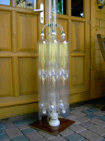

Hi,Rocketeers! Bin neu im Forum, habe einige dicke Brummer gebaut. Alle Flaschen hbe ich mit Verschraubung konstruiert. Nur die Finnen sind geklebt.Wenn jemand Intresse an dem System hat,mailen. Werde Fotos einstellen, wenn ich weiss wie es funktioniert. Batkiter |

Verbindung ohne Kleber Endlich ist es vollbracht! Habe die Fotos verkleinern können. Vielleicht zu klein. Arbeite dran! (Beitrag nachträglich am 28., Juni. 2006 von batkiter editiert) |

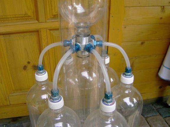

Nächster Versuch die Flaschenverbindungen ohne Kleber zu veröffentlichen!   \ |
Nummer des Beitrags: 450 Registriert: 06-2005
| | Veröffentlicht am Samstag, 01. Juli 2006 - 10:36 Uhr: |
wow, 1:was sind das für Flaschen??? 2:wieviel Volumen,wieviel bar??? Maurice Ich bin ein niemand;niemand ist perfekt; also bin ich perfekt! :-P

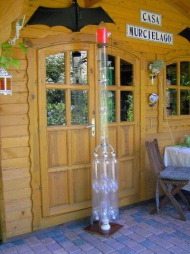

Na klar! Hier ein paar Impressionen meiner "Proton"! Bestehend aus 17 zwei Liter Tanks. Befüllt mit 8bar Rheinischer Luft. Gestartet mit Spezialabschußvorrichtung und auswechselbarer Düse. Habe ich im Forum schon vorgestellt. Fallschirmauslöser durch Strömungsklappe. Geht ab wie Zäpfchen! Material für alle Komponenten habe ich über meine Firma organisiert und selbst hergestellt. Ist alles lagermäßig vorhanden und wartet auf neue Projekte. Das neue ist eine 21 Liter Rakete aus sieben 3 Liter PET-Bottles. Ist schon flugbereit. Gruß Batkiter  (Beitrag nachträglich am 01., Juli. 2006 von batkiter editiert) |

Leider war das Bildvolumen für einen Beitrag zu groß, hier noch eine Ergänzung! |

krass, gibt es ein Flugvideo/Bilder,etc.? Mit der richtigen Lakierung hast du dann eine Sojus... Maurice Ich bin ein niemand;niemand ist perfekt; also bin ich perfekt! :-P
