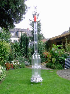

Hi Rocketeers! Der Bau meines 22 Liter Clusters macht Fortschritte. Ich will 7 Tanks synchron "zünden". Die Startvorrichtung mit zentraler Auslösung ist fast fertig. Vorab möchte ich ein paar Impressionen zur Diskussion stellen. Hat schon jemand einen Cluster gebaut? Dieses Modell soll der Vorläufer für einen größeren Cluster sein, der in Planung ist. Gruß Batkiter  |

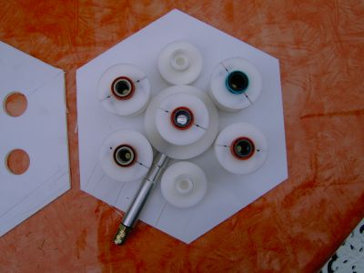

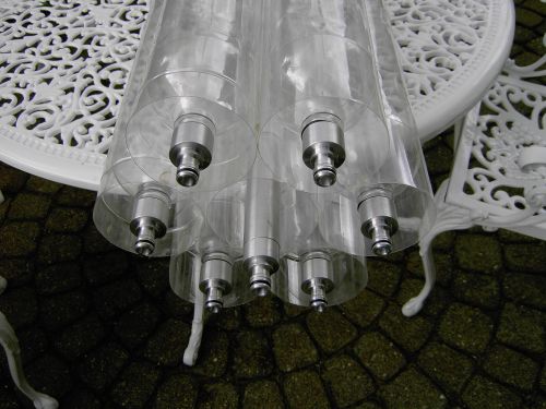

Hallo Das sieht ja super edel aus was Du da zusammengebaut hast. Man kann ja kaum die Klebstellen sehen. Wie verbindest Du Deine Druckkörper? Ich habe noch keine Erfahrung mit Cluster. Ich will erst einmal meine normalen Raketen vernünftig in die Luft bekommen. Bei Deiner 7-fach Rakete erreichst Du ja auch schon ein beachtliches Startgewicht. Hast Du selber denn schon Erfahrungen mit Clustern eventuell auch kleineren? Die gleichzeitige mechanische Auslösung der sieben Gardena Kupplungen stelle ich mir schwierig vor. Das was man auf dem Foto sehen kann sieht aber sehr vielversprechend aus. Was für ein Bergungssystem hast Du vorgesehen? Kommst Du eventuell zum SMRT am 19.-20.August? MfG Roy aus Berlin |

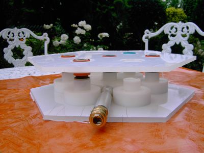

Vor 2 Jahren war der MFN in NRW geplant. Leider haben uns die Behörden einen Strich durch die Rechnung gemacht, da man den Segelflugplatz, auf dem das ganze stattfinden sollte, politisch nicht haben wollte. Sofern aber jemand ein gutes Gelände hat, könnte man das sicher nachhholen! Zu Deinem Cluster, wie erreichst Du eine synchrone Auslösung aller Düsen? |

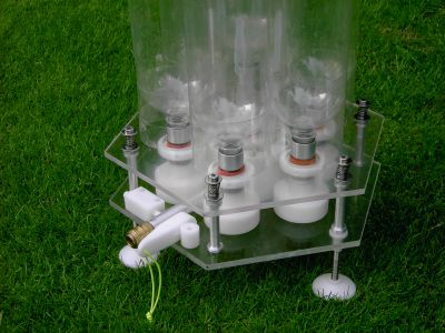

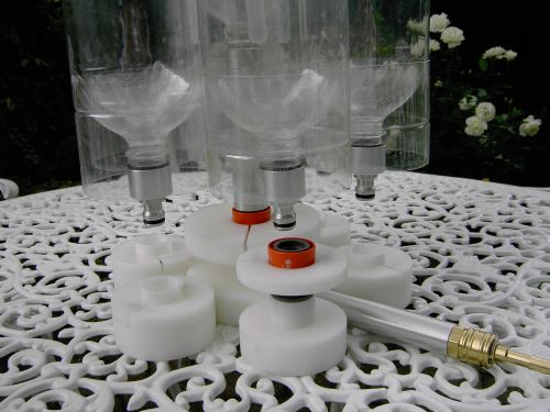

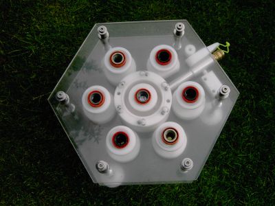

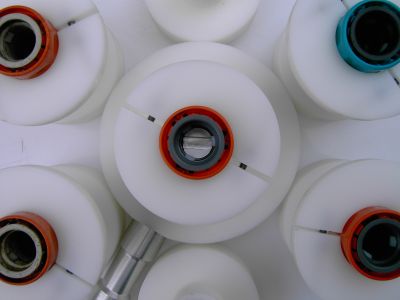

Zu Roy´s Frage: Ich verwende mein bewährtes Luftklappensystem. Zur Auslösung aller Düsen habe ich zwei übereinanderliegende, sechseckige Scheiben aus Plexiglas angefertigt.Die Grundplatte ist der Träger für sieben Sockel in denen die Gardena-Ventile eingesetzt sind. Der Zentralauslöser ist mit einem Rückschlagventil versehen, eingebaut im Fuß der Kupplung. Sechs Druckfedern halten die obere Platte auf Spannung, die dann beim Start durch entfernen der beiden Gegenhalter die sieben Kupplungsringe gleichzeitig nach unten drückt. Die Druckfedern sind einzeln einstellbar, sodaß eine gleichmäßige Entladung der Federn gewährleistet ist und somit der Cluster senkrecht aufsteigen kann.Hänge ein paar Bilder an. Gruß Batkiter

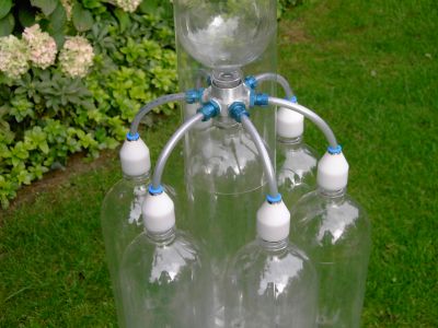

Hi, das sieht ja echt Geil aus!!! Was für Flaschen hast du denn für den "Cluster " verwendet? Robert

Für den Cluster habe ich 2 Liter Einwegflaschen verwendet. Ohne Muster und Einkerbungen. Habe mir eine größere Menge in der pfandfreien Ära auf Lager gelegt. Claus (Batkiter) |

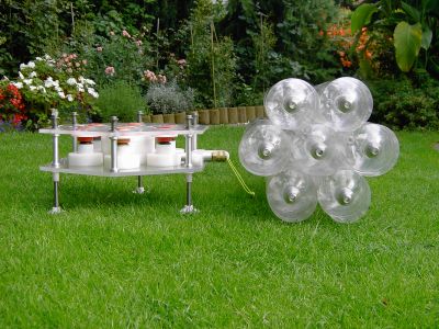

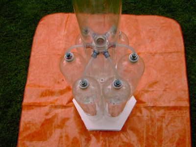

Hi Rocketeers! Mein "Cluster" ist startbereit! Drucktest war erfolgreich, Startmechanik funktioniert.
\ Der nächste windstille Tag ist Rocket-Day1 Gruß Batkiter Batkiter

Meine Fresse, ein Mörderding! Freu mich schon jetzt auf die Bilder vom Start. Respekt! |

Jepp, einfach irre. Und sieht verdammt nach Präzisionsarbeit aus - wenn ich da an meine Modelle denke, bin ich dankbar, daß es Spachtel gibt... Aber bei dem Monster gehört dann beim Start anstelle eines Feuerlöschers eine Schwimmweste zur Sicherheitsausrüstung! Viele Grüße, Thomas [DH5DS, loc.JO70DW] [IMR-02017]

irre... ein königreich für eine hübsche drehbank und cnc fräse ;) ein riesenvieh... , bei entsprechend präziser rotationssymmetrie sollte das ein bilderbuchstart werden! beeindruckend... bei solch großen raketen liebe ich den "langsamen" start, viel zeit zum genießen, aber leider auch viel zeit zum kippen, aber ich drück dir alle daumen!! ach ja, bei der wassermenge würde ich die rampe auf jedenfall sehr gut verankern (von wegen staudruck, der sich aufbaut etc... ), aber ich glaub die schmerzliche erfahrung hast du schon hinter dir... |
