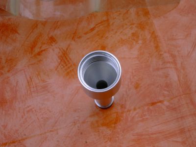

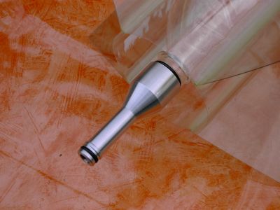

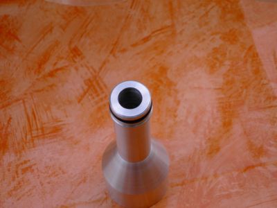

Habe eine neue Gardena-Düse gebaut, mit der ein reibungsarmer, messerscharfer Schubstrahl die Rakete beschleunigt. Der innenliegende,divergente Konus minimiert den Strömungsverlust und erlaubt eine maximale Beschleunigung. Durch die Verlängerung des zylindrischen Teils der Düse wird eine gradlinige Führung des Schubstrahles erreicht. Gruß Batkiter

Hi, deine düse sieht ja echt geil aus!!! Wie lang ist die düse denn genau, und wie viel wiegt sie? Robert

Hallo, ich verstehe leider zu wenig von Hydrodynamik, um irgendwas versprechen zu können, aber: wenn Du eh die technischen Möglichkeiten hast und gerne experimentierst, könntest Du ja mal ausprobieren, ob das Prinzip der Laval-Düse auch bei Wasser und nicht nur Wasserdampf funktoniert. Wenn ja, dürfte sich damit eine erhebliche Steigerung der Ausströmgeschwindigkeit erreichen lassen. Viele Grüße, Thomas [DH5DS, loc.JO70DW] [IMR-02017]

das stellt man sich schnell einfacher vor als es ist! die fluidmechanik ist relativ umfangreich weil sie nahezu alles mit einbezieht, als beispiel sei hier die oberflächenspannung oder reibung genannt! leider besteht zwischen überhitztem dampf und flüssigem wasser noch ein himmelweiter schiunterschied, so müsste für die anwendung der lavaldüse zuerst der druck konstant sein! damit der übergang zur schallgeschwindigkeit exakt in der verjüngung liegt und da bleibt. die überflächenspannung kann man durch spüli stark reduzieren (siehe antigravity), trotzdem hat man noch das große problem der viskosität des wassers, dass sich zu dem auch nicht komprimieren lässt (dichte konstant), aber in ca. 8-9 tagen kann ich euch da genaueres zu sagen :] aber hei, experimentieren macht irre spass, also einfach mal ausprobieren, wenn man die möglichkeiten dazu hat! ps: die düse ist wirklich sehr hübsch, glückwunsch! (Beitrag nachträglich am 06., September. 2006 von nebokadneza editiert) |

Passt die Düse denn überhaupt in die Gardena Kupplung? Profi oder normales System??? Maurice Ich bin ein niemand;niemand ist perfekt; also bin ich perfekt! :-P

Hallo, @Nebokadneza: Auf Strömungsgeschwindigkeiten im Überschallbereich wird man hier damit sicher nicht kommen, stimmt. Mich würde einfach interessieren, ob das Prinzip überhaupt anwendbar ist und Vorteile bietet - oder ob das generell nur bei Gasen (also kompressiblen Medien) funktioniert. Und da Batkiter gerne bastelt... Das Thema "Heißdampfrakete" kam im Forum ja auch schon mehrmals auf, aber da hat sich bisher wohl niemand ernst- und dauerhaft damit beschäftigt. Ist einerseits zwar schade, andererseits aber vielleicht auch besser, wenn man sieht, was überkritischer Dampf alles anrichten kann... Viele Grüße, Thomas [DH5DS, loc.JO70DW] [IMR-02017]
