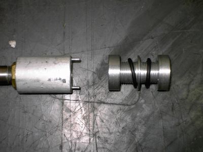

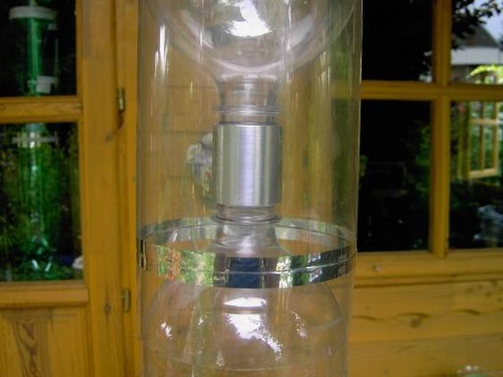

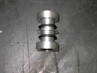

Um zwei Böden miteinander zu verbinden, habe ich eine Doppelverschraubung gebaut, die zwischen die Böden gesetzt wird und von beiden Seiten mit einer Lochmutter durch den Flaschenhals gegeneinander angezogen wird.Zwischen den Flaschenböden liegen zwei O-Ringe um die Böden abzudichten.    Batkiter

Zur Dobbelverschraubund seh ich das richtig? das ist doch so was wie ne Gewindestange mit nem Loch in der Mitte.  |

Stimmt, bis auf den mittig angeordneten Kragen der verhindert, daß die Gewindehülse beim Anziehen durchrutscht und der O-Ring satt anliegt. Batkiter
