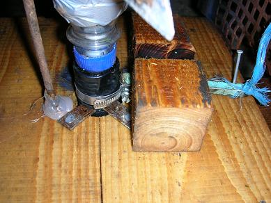

Kann mir jemand helfen denn ich habe probleme mit meiner wasserrakete!!!!!! Ich baue seit etwa 3wochen an wasserraketn und hatte gestern meinen ersten jungfernflug mit einer 0,5liter cola pet flasche. Alles funktioniert einwandfrei bis auf der flug, denn nach dem start beginnt die raktet wie verrükt zu taumeln und in irgendwelche richtungen zu fliegen . Und jetz hätte ich die frage waaaaas soll ich bloß machen denn ich weiß nicht mehr weiter. KÖNNTET IHR EUCH BITTE MAL DIE BILDER ANSCHAUEN UND MIR VILLEICHT HELFEN??? Ich hab schon extra einen führungsstag angebracht dass sie beim start gerade fliegt Technische Angaben: Kupplungssystem=Gardena Gewicht=ca.200g Schwerpunkt=forne leitwerke=2aus aluminium bei weiteren fragen bitte an mich wenden unter Zwetschger_26@gmx.net ich habe auch noch mehr bilder wenn sie jemand braucht bitte an mich wenden}} |

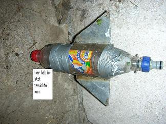

Das ist jetz mal mein erster prototyp ich hab jetz erst mal gewichte in die spitze und jetzt fliegt sie schon ganz anständig (Das mit den flügeln mach ich auch noch ) Die denk ich werde ich aus plexy glas bauen wegen dem gewicht

Einen schönheteitzpreiß werde ich zwar damit nicht gewinnen aber es ist funktionell (und ich werde demnächst noch eine 1,5liter flaschenrakete bauen) |
