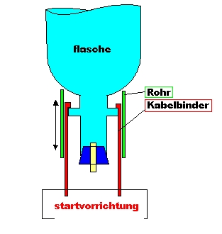

Servus, ich habe mich auch eben erst registriert, aber ich meine dir da doch in einigen punkten weiterhelfen zu können. die robinsonkupplung ist meiner meinung nach einfach ein hohlgewinde mit zwei muttern... du durchbohrst zwei flaschenböden, verklebst diese mit PU-kleber und zur verstärkung schiebst du das hohlgewinde durch und verschraubst die muttern in den flaschen... vielleicht jetzt etwas schwer zu verstehen evtl. fertig ich da mal ne zeichnung an. der cable-tie launcher is keine startvorrichtung für das gardena system aber eine wirklich tolle sache, habe ich selber auch schon öfters ausprobiert (bin mittlerweile allerdings bei einer selbst entworfenen magnesium-kupplung angekommen). ist so jetzt eigentlich recht schwer zu beschreiben, aber ich versuchs mal: die rakete selber steckt auf einer lauch-tube mit gummustopfen - lauchtube muss nicht sein, is aber besser - nun muss die flasche ja irgendwie fixiert werden, damit du druck reinbekommst und selber bestimmen kannst, WANN sie abgeht. da kommen die kabelbinder ins spiel: 6 bis 8 von denen sind im kreis mit dem dünnen ende fest an deiner startvorrichtung befestigt, das dicke ende schaut nach oben richtung flasche und solte haargenau bis zu dem dicken rand unter dem flaschendeckel gehen. damit hast du die flasche aber noch nicht im griff, also suchst du dir ein rohr, dessen innendurchmesser genau so groß ist, dass es mit etwas stannung über die kabelbinder UND den ring am flaschenhals geht. wenn das rohr nun drüber is, haben die kabelbinder keine möglichkeit "abzuhaun" und halten die flasche so fest am platz. wenn du das rohr nun nach unen ziehst, klappen die binder spielendleicht weg und geben die rakete problemlos frei. hatte jetzt keine zeit für ne CAD-zeichnung, aber des sollte eigentlich auch erstmal reichen... hoff ich LG Schmuddel "Es ist mein Job, nie zufrieden zu sein." - Wernher von Braun

Servus, danke für die Antwort! Kann ich mir schon vorstellen, aber hält die Kupplung dicht? Kommt mir irgendwie etwas unsicher vor. So etwas in Richtung Cabletie-launcher hatte ich mir auch schon überlegt, aber mein Problem ist eher, dass ich keinen Gummistopfen auftreiben kann... Wo bekomm ich sowas her und unter welchem Namen läuft das? Eine Launchtube ist doch dann im Prinzip nur ein Rohr oder? Mit Gummi zum abdichten. Aber dann kann ich ja keine Düse anbringen und muss beim Flaschenhals als Öffnung bleiben. |

als gummistopfen kannste nen stopfen von reagenzgläsern verwenden, oder nen sektkorken, den du auf die richtige größe drechselst (schleifst). die zeichnung is im grunde auch noch nicht komplett, die soll dir nur die haltevorrichtung zeigen, die flasche selber bzw der stopfen muss auch noch mit der startvorrichtung verbunden sein. du stopfst quasi die flasche auf den eingespannten stopfen und fixierst sie dann mit der kabelbinderkonstruktion. ich würde dafür keine kabelbinder ausm 99cent shop verwenden sondern schon etwas "teurere... ne mittlere größe hat sich bei mir ganz gut bewährt. das system hat 12 bar problemlos verkraftet. mehr bringt meine pumpe nicht auf, und is auch absolut ausreichend für nen richtig eindrucksvollen start mit der launchtube hast du recht, das ist im grunde nur ein rohr, das am besten so exakt wie möglich in den flaschenhals passt und möglichst auf die ganze länge der flasche eingeschoben wird. du kannst natürlich trotzdem eine düse verwenden. ich hab mir z.b. mal einen leicht übermaßigen ring aus GFK gegossen und den mit PU in den flaschenhals geklebt. aber eine düse ist sowieso eher nebensache. spezielle geometrien brauchst du bei den strömungsgeschwindigkeiten nicht und vom durchmesser her muss ich eigentlich sagen, je größer, desto besser... eine schlankere düse sieht sicherlich spektakulärer aus, da die rakete dadurch langsamer steigt aber für optimale höhen ist das wichtigste eigentlich der anfangsimpuls und die aerodynamik der rakete. wenn du nach der raketengleichung gehst, sollte die rakete so schlank wie möglich, so leicht wie möglich und die düse so groß wie möglich sein um optimale höhe zu erreichen. ein schlag und es katapultiert das ding nach oben. sieht halt doof aus ;) "Es ist mein Job, nie zufrieden zu sein." - Wernher von Braun

eigentlich nichts... ich dachte es wäre nicht stabil genug, aber ich werds selber testen. Aber nochmal zum Cable-Tie Launcher: Ich dachte es verstanden zu haben, aber anscheinend funktioniert es doch anders. In wie fern wird der zusammen mit dem Gardenasystem verwendet?! Der Vorteil von Gardena ist doch, dass man es zum Auslösen verwendet, aber das macht der CT Launcher. |
