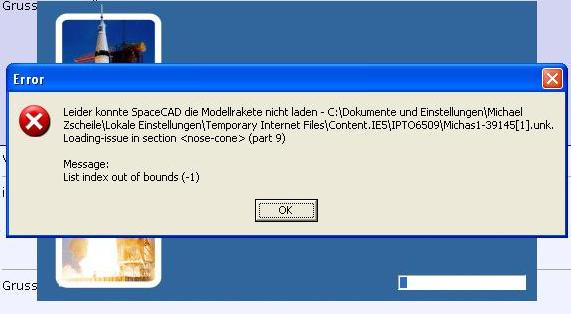

Hallo , ich habe gerade das Spacecad programm installiert. leider kann ich die raketen welche ich mit der demoversion gebaut hab nun nicht mehr öffnen. gibt es da einen trick oder muss ich von vorne anfangen??? Danke für die Hilfe Gruss aus Berlin

sieht dann so bei mir aus... Hilfe... Gruss aus Berlin

Hallo Michaberlin, die Demoversion entspricht der Vollversion - sie hat nur keinen "Timeout", d.h. du kannst sie unbegrenzt nutzen. Also kannst du damit grundsätzlich auch die Dateien öffnen, die du mit der Demoversion erstellt hast. Schick mir doch mal die Datei zu, die du bearbeiten möchtest: andreas (.) firnau (at) spacecad (.) de , dann kann ich mir das mal anschauen. Viele Grüße, Andreas http://www.spacecad.de |

Hy Anreas, bei den alten Demo-Raketen kommt immer noch die Fehlermeldung. ich habe mal im forum gesucht und es gibt einen weiteren ordner fehlermeldung spacecad weiter unten hier, wo genau dasselbe problem besteht. kann es sein das ich jetzt die version 3.1.0.281 installiert habe und die demo version schon weiter war??? gruss Micha Gruss aus Berlin

Hi Micha, ja, daran kann es liegen. Am besten du installierst die aktuelle 3.1.2 Version von SpaceCAD, dein Schlüssel ist auch für diese gültig: http://www.spacecad.com/download/spacecad3d.exe Vielleicht löst das dein Problem? War das die Version? Oder hatest du die Demo der Version 4 installiert? Dann funktioniert das natürlich nicht. Viele Grüße, Andreas |

hallo Andreas, alles ok jetzt. ich habe die neuere Version installiert und jetzt funktioniert alles einwandfrei. danke für die hilfe, kann meine roc jetzt endlich fertigbauen. Gruss aus Berlin
