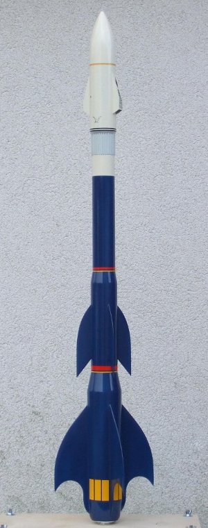

Nummer des Beitrags: 514 Registriert: 09-2006
| Veröffentlicht am Samstag, 27. Februar 2010 - 08:56 Uhr: |
Hallo Möchte meine Rakete (Jules Verne) abgeben.Die Rock kann mit einen kleinen AT-H bis AT-I geflogen werden. Auch kann eine Kamera eingebaut werden. Fallschirm und Motorhalter sind nicht dabei. Außerdem sind leichte Lackschäden vorhanden, die ich auf Wunsch noch beheben kann.
Wer Interesse hat, bitte melden. Viele Grüße von Wolfgang |
Nummer des Beitrags: 382 Registriert: 03-2008
| Veröffentlicht am Samstag, 27. Februar 2010 - 20:06 Uhr: |
Das Modell kann ich nur empfehlen, habe es mehrfach auf unseren Flugtagen bewundert. RTF wie aus dem Katalog. Erstklassiges Finish, stabile Flugbahn, ein Top "NoProMo" (*) mit dem Vorteil es nicht aus USA importieren zu müssen. Den Preis vergleichbarer dortiger Fertigmodelle ist es allemal wert.

Nummer des Beitrags: 516 Registriert: 09-2006
| Veröffentlicht am Dienstag, 02. März 2010 - 08:24 Uhr: |
Hallo Rainer Bei so viel Lob müßte ich mir ja die Sache mit dem Verkauf noch mal überlegen und eventuel der Rock eine Zweistufenbergung verpassen. Zumal der Bauaufwand ziemlich hoch war. Allein bei dem Rippenkranz oben, habe ich 4 Meter Leisten verarbeitet und die Flossen sind aus mit Glasfaser, (168g) verstärkten Balsaholz gebaut. Mit Motorausstoßladung und Timer wäre eine einfache Zweistufenbergung hier ohne großen Aufwand möglich. Dann brauch ich auch nicht mehr soweit laufen. Viele Grüße von Wolfgang |
