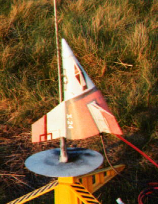

Danke, danke. Wird noch besser-ich hab eben den X24 Bug von Centuri fertiggestellt, im Gegensatz zu den Satelliten fliegt der ja sogar. Ich probiere ihn die Tage mal aus, auf jeden Fall sieht er schonmal total süß aus (viel besser als der Quest-Bausatz). Wie er fliegt erzähl ich euch dann mal bei Gelegenheit.
Nummer des Beitrags: 1380 Registriert: 10-2002
| | Veröffentlicht am Sonntag, 11. April 2004 - 13:01 Uhr: |
Was eine Pleite, das Ding. Nach einem schönen, auch hohen Steigflug, in dessen oberem Viertel der Bug anfing zu torkeln, trudelte er einfach wieder herunter. Als ich ihn aufhob, sah ich, daß das ganze Hinterteil teilweise verbrannt war. Vermutlich ist der Motor in dem Modell viel zu weit vorn. Kennt das Modell jemand-weiß einer, wie es zum Fliegen zu bekommen ist?

Mal ne frage, ich habe da ne seite mit Papiermodellen zum Ausdrucken (sly, meintest du diese dinger ???). Hier gibts unter anderem auch ne Delta Rakete zum basteln. Meine Frage: Kann man die teile auch mit Treibsätzen fliegen ??? Und wenn ja, wie müssen sie umgebaut werden und mit welchen Treibern kann man sie fliegen ??? The Sky is not the Limit
Nummer des Beitrags: 1381 Registriert: 10-2002
| | Veröffentlicht am Sonntag, 11. April 2004 - 21:53 Uhr: |
@ Oli-ich meine die X24-ein ehemaliger Centuri-Bausatz. @Jens: Die Papiermodelle lassen sich schon (oftmals) umbauen, aber dazu gehört schon etwas Erfahrung. Manche sind zu groß, manche zu klein, fast immer müssen sie innen verstärkt werden...ganz einfach ist das nicht wirklich.

Hallo Oliver, schau mal hier: X-24 @ JimZ Rocket Plans Aber ich habe das Ding bisher weder gebaut noch geflogen, kann also nicht mitreden. Viele Grüße, Thomas |
Nummer des Beitrags: 4920 Registriert: 01-2000
| | Veröffentlicht am Sonntag, 11. April 2004 - 22:26 Uhr: |
Oli-ich meine die X24-ein ehemaliger Centuri-Bausatz Genau die meine ich. Die schaut doch wie ein plattgedrückter Kegel aus? (Beitrag nachträglich am 11., April. 2004 von oliver editiert) |

So sieht das Teil aus:

Nummer des Beitrags: 1383 Registriert: 10-2002
| | Veröffentlicht am Montag, 12. April 2004 - 10:15 Uhr: |
Ja genau. hast du das Teil auch? Wie bekommst du das denn zum Fliegen, ohne daß der Motor das Hinterteil verfeuert???? Ich finde das Ding nämlich richtig niedlich. Wäre schade wenn man das nicht hinbekommt.

| | Veröffentlicht am Montag, 12. April 2004 - 11:13 Uhr: |
Ja, ich hab das Teil, allerdings hatte ich das Problem mit dem verbrutzelten Heck noch nicht. Allerdings ist es trotz aller Bemühungen fast unmöglich, dem Vogel nach Brennschluss und Auswurf der Motorhülse ein vernünftiges Gleitverhalten beizubringen. Mein Verdacht ist schlicht und ergreifend, dass die Mühle insgesamt zu leicht ist und aufgrund der Form zu viel Angriffsfläche bietet. Das gleiche Problem hat allerdings auch das Pendant von QUEST. Ich habe schon darüber nachgedacht, das Teil upzuscalen und auf D zu fliegen, aber da sehe ich ich auch wieder 1000 Probleme auf mich zukommen. Glaube an DICH (....denn einer muß es ja tun)

| | Veröffentlicht am Montag, 12. April 2004 - 14:33 Uhr: |
Kannst du mir bitte mal die genaue Position des Motors schreiben? Vielleicht war er nur zu weit vorn drin? Das Gleitverhalten ist und wird immer mäßig bleiben- Gleitzahl 2, das sagt alles. Aber dafür ging es eigentlich ganz gut. Wie gesagt, womöglich habe ich den Motor nur zu weit drin gehabt? Leider lässt sich das aus der Anleitung so genau nicht entnehmen?

| | Veröffentlicht am Montag, 12. April 2004 - 15:45 Uhr: |
Tja, glide ratio of about 2:1, das ist schon recht arm. Bei mir ragt der Motor ca. 2,5 cm aus der Halterung heraus. Nebenbei habe ich das Motorbergesystem von QUEST (via Strömer) übernommen. Ausserdem habe ich das Heck mit Wasserglas (wurde hier im Forum schon ausreichend besprochen) behandelt (natürlich vor dem Lackieren mit Klarlack). Was noch eine Rolle spielt: der Hauptspant, den ich aus dicker, mit Cyanacrylat verstärkter Pappe gemacht habe, sitzt wesentlich weiter vorne als bei dem Lifting Body von QUEST. Bei dem Lifting Body gab es nie Probleme in der Art. Dennoch: schönes Modell, trotz aller Macken. Glaube an DICH (....denn einer muß es ja tun)

| | Veröffentlicht am Dienstag, 13. April 2004 - 14:30 Uhr: |
Bei dem Modell ist das aber anders-laut dem Jimz-Plan iegt der Motor fast in der Spitze-oder war ich nur zu blöd, das richtig zu deuten-UDO??? Wie lang ist das Motorrohr-oder anders gefragt-wie weit vom hinteren Abschluss des Modells weg ist denn die Düse genau?

| | Veröffentlicht am Dienstag, 13. April 2004 - 16:38 Uhr: |
Das ist schon richtig, die Motorhalterung muß bündig mit dem Rumpfbug abschliessen. Ich werde Dir mal die genauen Maße durchgeben, wenn ich wieder zuhause bin. Glaube an DICH (....denn einer muß es ja tun)

| | Veröffentlicht am Mittwoch, 26. Mai 2004 - 10:03 Uhr: |
Gestern sind die Simplified Vostok und der X-24 geflogen.Beide Flüge waren perfekt.Beim Bug war nicht´s verbrutzelt, nichtmal schwarz.Genau so wie vor dem Flug.Sly, machst du as falsch? Gruß Julian IMR-02003 Wer ein Ziel hat, findet auch den Weg!

| | Veröffentlicht am Mittwoch, 26. Mai 2004 - 11:14 Uhr: |
Vermutlich war bei mir schlicht und ergreifend der Motor zu weit im Modell drin-irgendwie weiß ja keiner, wo der wirklich hingehört. Im übrigen-wie war der Gleitflug deines Modells denn? Wie lang, wie weit?

Mal was neues: Bei Lansbergen (Link dürfte bekannt sein) gibt es ein Papiermodell einer Sojus TM4. Der Hauptbooster hat 17mm aussen. Ein paar Balsaringe rein, einen Held1000, ansonsten hab ich für den Test (ich war skeptisch, ob sie stabil zu bekommen ist) nicht viel Zirkus gemacht-die kleinen Anbauteile weggelassen, Taumelbergung, die Spitze voll Knetmasse-sehr leichte Booster-ich bau sie nochmal, die Testrakete hab ich vorhin gestartet-sie scheint immernoch zu fliegen. Genau das richtige für den Helden. Der Aufwand, daraus eine richtige Modellrakete zu bauen lohnt auf jeden Fall-auch wenn sie bißchen klein ist. Ich nehms demnächst in Angriff, das steht fest. Da sie wirklich sehr hoch (deutlich ausser Sicht) flog, kann sie auch noch ein paar Gramm mehr vertragen. Übrigens-größer würde sie auch eine gute Figur machen... Vernunft annehmen kann niemand, der nicht schon welche hat. Gruss, Sly - www.slyrocketry.de -
Nummer des Beitrags: 5361 Registriert: 01-2000
| | Veröffentlicht am Samstag, 26. Juni 2004 - 23:53 Uhr: |
Was wiegt denn das Teil so, das Du es noch mit einem Helden motorisiert bekommst? |
Nummer des Beitrags: 1630 Registriert: 10-2002
| | Veröffentlicht am Sonntag, 27. Juni 2004 - 14:16 Uhr: |
Ich hab sie nicht gewogen. Aber das Ding ist nur so um die 30cm lang gewesen (wer rechnen will: M 1:150), glaub ich. Hauptbooster einlagig 160g/m^2 Papier, Booster aus 80er-das Schwerste war der Motor und die Spitze, weil die ja voll Knetmasse war. Ohne Motor schätze ich nicht mehr als 20-25g. Kein Problem, obwohl die Aerodynamik ja nicht eben optimal ist. Wie gesagt, ein paar Gramm mehr können es schon noch sein, bei Gelegenheit versuch ich das mal. Vernunft annehmen kann niemand, der nicht schon welche hat. Gruss, Sly - www.slyrocketry.de -
