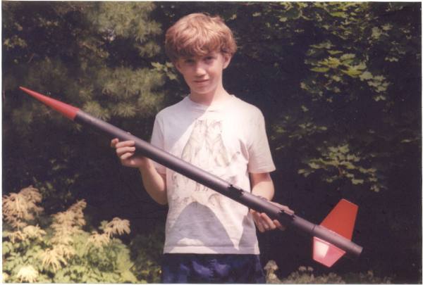

Jo, meine Frage is, glaubt ihr das dieses Ding was ich im Internet gefunden hab an Mach 2 rankommt (mit J) und mit h Mach ein erreicht, mich plagen da derbe Zweifel.

Hallo, weißt Du warum die Schallmauer Schallmauer heißt ? Es ist in etwa so, das ein Objekt das Mach 1 erreicht, an eine Betonwand fliegt. Ich glaube nicht, das diese Roc das aushält. Ciao Arnd |

Hi Arnd Ja, ich weiß weswegen die Schallmauer so genannt wird. Da ich mich für Raketen interressiere... Da die rakete aber nicht aus einem Paprohr zusammengeschustert wurde und es sehr wohl Modellraketen gibt die Überschall erreichen, ist die Frage nur ob Mach 2 nicht ein bischen viel ist und das führ einen J, allerdings is die Rakete ja auch recht klein und wirt nicht zu schwer sein. Auch hat sie die richtige Spitze (Hypersonic). IMR-01028

Hallo ich denke es klappt nicht, da die Roc sehr stabil gebaut werden muß , und folglich sehr schwer wird. Die große Frage ist , aus welchem Material muß und vor allen Dingen wie muß die gesamte Roc gebaut sein, damit Sie den Sprung durch die Schallmauer unversehrt schafft. Ciao Arnd Ciao Arnd |

Ich muß hier Arnd recht geben. Alleine schon die Fins würden sich bei dieser Geschwindigkeit verabschieden. Ich habe mal einen Dreistufer mit E-Motoren gebaut. Als die dritte Stufe gezündet hatte, regnete es Fins. Die Roc flog aber trotzdem noch stabil. Ich habe allerdings schonmal sowas aus CFK gesehen. Damit ist das möglich. Aber dann in einer Ogiven Form. Ein gigantischer Schwachpunkt sind jedoch die Fins. Gruß Frank IMR-01026 DO6NV (LOC: JO60HS)

@Martin: Hast du denn noch ein paar mehr Daten zu der Rakete? Gewicht, Durchmesser, Material, Länge, von wem/wann gebaut usw. Grundsätzlich ist es schon möglich, eine Modellraketen auf > Mach 1 zu bekommen, ein J sollte beim passenden Modell auch ausreichen. Bei o.g. Modell habe ich aber meine Zweifel, v.a. die Flossen passen so überhaupt nicht zu einem Überschall-Modell. Und dann soll das Modell sogar noch Mach 2 erreichen ... |

Hallo Leute, so locker wie der kleine Junge auf dem Bild die Roc hält, kann die Roc nicht allzu schwer sein. Wenn Du diese Roc auf Mach 1 zu beschleunigen versuchst " ich denke, da bleiben nur noch Schnipsel übrig ". Ciao Arnd |
