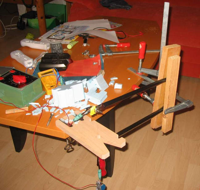

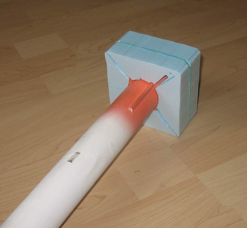

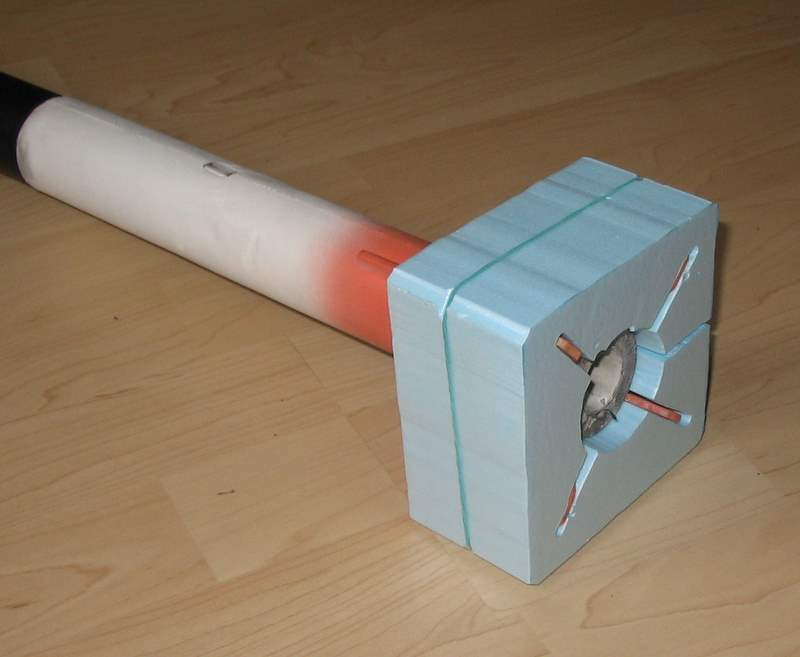

Nachdem ich beim letzten Mal beim Transport eine Flosse der L-III abbrach, baute ich mir einen professionellen Schaumstoffschneider und schnitt mir einen Transportschutz.
Beim nächsten Raketenbau fertige ich erst den Flossenschutz an. Ist dann gleich ein gutes Gerüst, um die Flossen exakt positioniert anzukleben. Modellraketengallerie: http://www.flickr.com/photos/hk1963/collections/72157605496150017/

Nicht schlecht, dann kann ja auf dem Transport (fast) nichts mehr schieflaufen? Woher hast Du die Schaumstoffblöcke herbekommen? Grüsse Oliver, IMR-01001

... großartige Idee. Handelt es sich um dieses dichtgepresste Schaumstoff "Styrodur"? ... may all the world say what they may: Speak of me as you find.

Es ist Styrodur. Gekauft bei Gerstaecker, ein Riesen-Laden für Künstlerbedarf bei mir in der Nähe. Die haben alle möglichen Materialien und ich laufe da manchmal auch nur durch, um mich inspirieren zu lassen. Modellraketengallerie: http://www.flickr.com/photos/hk1963/collections/72157605496150017/

Hallo Harald Also ich muss nun auch mal meinen Senf abgeben und dir ein grosses Lob aussprechen! Ist wirklich eine tolle Sache und somit sollte echt keine Flosse mehr brechen beim Transport! Um Flossen genau zu kleben verwende ich immer Schablonen die ich mit SpaceCad mache! Die kannst du dir genau nach Materialstärke ausdrucken und dann sind die Flossen genau so wie es sein sollte. Sag kann man das Material auch sägen oder ist es besser mit dem Schaumstoffschneider? Gruß Alex stets im Steigflug! IMR Sektion Österreich (IMR-06009)

Die SpaceCAD-Schablone habe ich auch bisher verwendet. Das nächste mal klebe ich sie oben auf einen Schaumstoffblock und schneide danach aus. Ich vermute, man kann das Material auch mit einer (feinen) Säge bearbeiten. Die Oberfläche wird dann aber wahrscheinlich nicht so schön glatt wie bei der Bearbeitung mit dem Heizdraht. Ausserdem bin ich einer von denen, die beim Quietschen von Styropor eine Gänsehaut kriegen . Modellraketengallerie: http://www.flickr.com/photos/hk1963/collections/72157605496150017/
