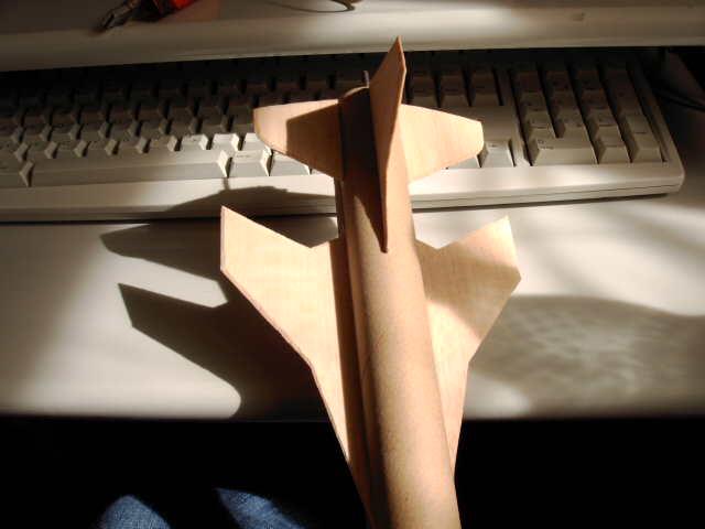

| | Veröffentlicht am Dienstag, 13. März 2007 - 12:43 Uhr: |
Guck mal zu was dein Projekt mich ermutigt hat: Bin zwar kein Profi, aber is doch einigermaßen oder?
Mit der Spitze hab ich noch Probleme, hat jemand ne Idee was ich dahin machen könnte? Im Moment hab ich sowas gebastelt, aber des ist nur provisorisch. Hat jemand ne Idee, wie man die Stabilität so eines Flugkörpers berechnen kann, oder einfach ausprobieren mit Schutzhelm? ;) viellecht mit so einem ?  |

In diesem Fall geht probieren über studieren. Natürlich sollte die Spitze nicht zu leicht sein. Spitzen kannst du aus Balsaklötzen machen, die du in die Bohrmaschine spannst und dann "drehst". |

Die Idee mit der Bohrmaschine ist gut! Nur wo bekommt man 35mm Balsaklötze her? |

Ah ein Eigenbau aus ner Geschenkpapier-Rolle? Es gibt ja Leute die rümpfen über sowas die Nase. Ich nicht! Richtige Körper-Rohre sind zwar widerstandsfähiger, aber ich finde auch aus billigen Materialien kann man schöne Modelle bauen und für den Flug machts eh keinen Unterschied. Jetzt noch ne passende Spitze und gut ist's. Achja: viele dieser Geschenkpapier-Rollen sind Quest-Kompatibel, also eine Quest 35mm-Spitze könnte passen, falls du eine hast einfach mal versuchen. Falls das ROhr einen Milimeter zu schmal ist, passen meist Estes-Spitzen. Schöne Grüße, Stefan Ride the Sky!

@Tobitüftler Die bekommst du entweder beim örtlichen Modellbauhändler oder du nimmst einfach ein paar 10mm Balsabretter und klebst sie entsprechend mit Weißleim zusammen, was ebenfalls super funktioniert. |

| | Veröffentlicht am Sonntag, 18. März 2007 - 22:28 Uhr: |
boa das sieht ja schon richtig gut aus poste dann mal deine flugerfahrungen weil wenn das stabil fliegt würd ich sowas vllt. auch mal gerne machen |
Tobitüftler
Junior Mitglied Benutzername: Tobitüftler
Nummer des Beitrags: 56 Registriert: 05-2005
| | Veröffentlicht am Sonntag, 18. März 2007 - 22:34 Uhr: |
Gut aber des dauert viell noch bissle, grad is bei uns die Klausuren-Phase, muss erst mal Balsa besorgen für die Spitze. |

Ja! Ich hab die Spitze fertig, auch angemalt hab ich sie schon. Eigentlich ist sie seit über einem halben Jahr flugfertig, aber hab sie noch nie getestet. Und Bilder reinzustellen... hab gehofft der Thread wird vergessen ;) ;) nene, kann mich mal dranmachen sie zu fotografieren. |

Man kann beim Rocksim Freedownload den Snarky ansehen, habe gleich mal nen downscale für einen B4-4 gebastelt!  |
