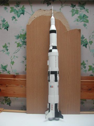

so meine noris modelle
Nummer des Beitrags: 278 Registriert: 04-2004
| Veröffentlicht am Donnerstag, 13. April 2006 - 08:22 Uhr: |
Sieht echt Klasse aus. Die Wasserfall gefällt mir besonders gut. Per Aspera Ad Astra
Nummer des Beitrags: 596 Registriert: 04-2002
| Veröffentlicht am Donnerstag, 13. April 2006 - 08:40 Uhr: |
Ja ist echt ein klasse Modell. Fliegt auf D7-3 und mit Adapter auf C6-3 |

@ Aschaible Dafür dass Noris ja angeblich so Scheiße sein soll und meist durch den Kakao gezogen wird, hast Du aber tolle Ergebnisse vorzuweisen.
Meine Hochachtung, Modellbau vom Feinsten. |

Hallo, danke für Blumen.Aber wie schon gesagt ist Noris nichts für Anfänger und nur für Leute die wissen worauf Sie sich einlassen. Dafür gibst z.T. Modelle die du nirgends wo anders bekommst. Andy |
