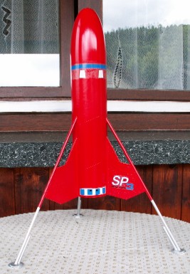

Nummer des Beitrags: 718 Registriert: 11-2002
| | Veröffentlicht am Dienstag, 06. Juni 2006 - 07:30 Uhr: |
So mit meiner Alien Space Probe bin ich auch soweit fertig. Gewicht 104 Gramm. Wird also spannen mit mit nem C6. Der Bausatz als solches war absolut in Ordnung, besonders die Qualität des Balsa hat mit positiv überrascht. Weniger gut hingegen waren die Wassertranfer-Decals. Schade die hatten richtig gut ausgesehen, keine Knicke, nicht vergilbt oder sonst was. Allerdings waren die sehr anhänglich, sprich sind kaum vom Trägerpapier runter gegangen. Umso schlechter ist dann das Ergebnis am Modell. Die aufgebrachten Decals haben inzwischen einen milchigen Farbton angenommen. Die kleinen weisen Decals für die Landbeine und das Cockpit-Decal liesen sich überhaupt nicht anbringen: Null Klebekraft und viel zu steif um sich an die Rundungen anzupassen. Der Zahn der Zeit hat wohl recht heftig an den Decals genagt. Manchmal würde ich Klebe-Decals halt doch bevorzugen... Werde noch etwas improvisieren müssen. Hier ein Bild vom fertigen Modell:

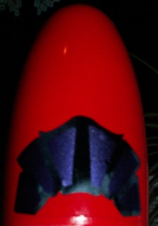

Nummer des Beitrags: 729 Registriert: 11-2002
| | Veröffentlicht am Donnerstag, 08. Juni 2006 - 10:06 Uhr: |
...so jetzt gibt es auch noch das Cockpit-Fenster. Selbst geschnitzt und handbemalt:
Nummer des Beitrags: 7571 Registriert: 01-2000
| | Veröffentlicht am Donnerstag, 08. Juni 2006 - 10:33 Uhr: |
Oh das ist aber schön geworden! Viel besser als nur der einfache Aufkleber! |
Nummer des Beitrags: 732 Registriert: 11-2002
| | Veröffentlicht am Donnerstag, 08. Juni 2006 - 14:11 Uhr: |
Ja da war ich mal kreativ. Ich habe mir diverse Papierschablonen ausgeschnitten, mit deren Hilfe das Fenster aus PVC-Folie ausgeschnitten und die blauen Scheiben drauf lackiert habe. Da ich kein hellblau mehr hatte, habe ich mein lieblings lila-metallic genommen. Die Folie ist zwar etwas dick, aber auf der Spitze ist das ja egal und ich spar mir den Klarlack. Schöne Grüße, Stefan Ride the Sky!

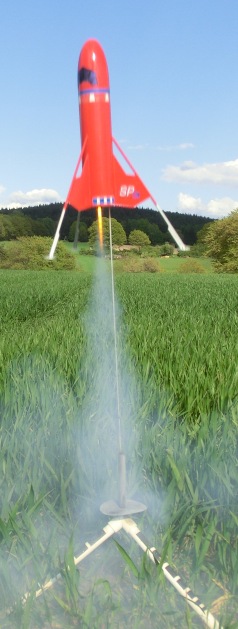

Nummer des Beitrags: 1495 Registriert: 11-2002
| | Veröffentlicht am Montag, 21. April 2014 - 17:39 Uhr: |
So das ging schnell. Knapp 8 Jahre nach der Fertigstellung der Erstflug meiner ASP. Am Ostersonntag bei abartig starkem Wind auf einem Klima D9-3. Damit fliegt die ASP richtig gut. Ich liebe die Klima 18mm D-Motoren!!!
Nummer des Beitrags: 11140 Registriert: 01-2000
| | Veröffentlicht am Mittwoch, 23. April 2014 - 02:37 Uhr: |
Ostersonntag - da hättest Du ja fast noch ein Ei mit reinpacken können Wie hoch ging sie denn in etwa mit dem D9? Wer was lesen will, muss was schreiben.
Nummer des Beitrags: 1496 Registriert: 11-2002
| | Veröffentlicht am Mittwoch, 23. April 2014 - 17:53 Uhr: |
Selbstverständlich habe ich an Ostern auch ein Ei in den Himmel gejagt. Das ist ja quasi Pflicht. Ich denke so 150 Meter waren das bestimmt. Der Marsch zur Bergung des Modells war jedenfalls 'ewig'. Schöne Grüße, Stefan Ride the Sky! IMR-02023
