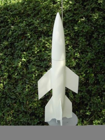

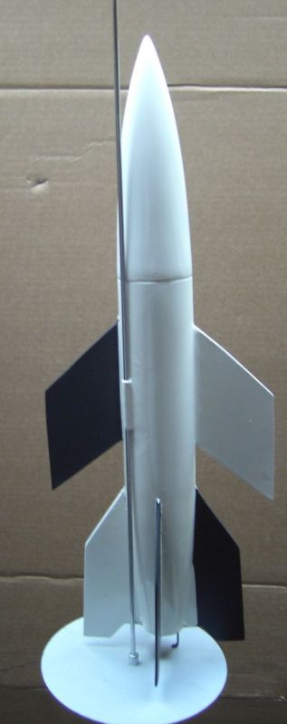

Hallo, habe einen Bausatz der V2 zu der geflügelten Variante A4b umgebaut. Körperrohr und Spitze aus Glasfaser. Flossen aus Plastikmaterial zugeschnitten. Die Lackierung bzw. das Abkleben ist allerdings recht difizil. Es ist immer recht schwierig auf weiß schwarz bzw. graphit drauf zu lakieren ohne dass Farbschleier drunterkriechen. Es fehlen noch die letzten Details

Sieht gut aus! Aber wie sieht es mit der Flugstabilität aus? Die zusätzlichen Flügel verlagern den Druckpunkt sicher weit nach oben. Und die V2 in der Normalkonfiguration ist ja schon nicht berühmt dafür, besonders stabil zu sein. Jede Menge Ballast in die Nase? Modellraketengallerie: http://www.flickr.com/photos/hk1963/collections/72157605496150017/

Harald hat völlig recht. Ich behaupte mal ganz zynisch, dass das zwar schön gebaute Modell leider 1 kg Zuladung in der Spitze brauchen wird. Die fliegt so, wie sie jetzt ist, n i e , und mit dem erfoderlichen Balsat n e v e r. Hast Du die denn mal durch SpaceCad gejagt? |

Wie geht man mit so einem Problem am besten um? Größere Heckflossen aus durchsichtigem Kunststoff und nur soweit bemalen, wie es der Originalkontur entspricht? Modellraketengallerie: http://www.flickr.com/photos/hk1963/collections/72157605496150017/

Hallo, so skeptisch dass die Roc nicht gut fliegt bin ich gar nicht. Meine Wasserfall mit vier Flügeln fliegt auf D und mit Adapter auf C einwandfrei. 40 Gr. Gewicht in der Spitze

Hallo Harald63, deine Aussage, dass die V2 nicht stabil ist kann ich nicht bestatigen. Meine Modelle fliegen alle sehr sauber. So ca. 15 Starts.

... wüsste auch nicht, warum die A4b so nicht fliegen sollte. 30 Gramm Trimm sind keine Tonne und ein C6 (zumindest einer von Estes) sollte das noch wuppen können. Ansonsten noch ein paar Gramm Trimm mehr und ab geht's auf D7. By the Way: tolle A4 Flotte! Schöne Grüße, Stefan Ride the Sky! IMR-02023

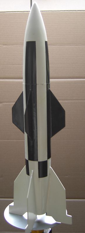

...die Camouflage Lackierung läßt sich aber auch 'eckig' auftragen, oder? Hier ist ein schönes Beispiel: http://www.rocketreviews.com/reviews/kits/sem_v2_xkit.shtml Weiß zwar nicht ob das authentisch ist, aber ich glaube in einem meiner schlauen Bücher sind die echten Lackierungen ähnlich abgebildet. Noch ne Frage zur A4/ V2: hast du da noch zusätzliches Trimmgewicht in die Spitze gepackt? Ich habe jetzt meine fertig. Die Flügel sind liebevoll einepoxiert, was mit Sicherheit einige Gramm an Mehrgewicht eingebracht hat. Ohne Farbe wiegt meine jetzt schon 82 Gramm. Morgen kommt Grundierúng drauf. Schöne Grüße, Stefan Ride the Sky! IMR-02023

Hallo, mir war die Spitze (dünnes Glasfaser) etwas zu "labberig". Ich habe deshalb einen Ring aus Plastik eingeharzt. Ergebnis ist gut - viel stabiler

Hallo Andi, war die A4 bei Woti im Angebot? Ich dachte die kostet da auch so um 30.- Euro? Die Glasfaserspitze sieht nunja 'interessant' aus... Schöne Grüße, Stefan Ride the Sky! IMR-02023

...so meine A4 ist jetzt nachdem sie mehr als 3 Jahre Staub gefangen hat auch endlich fertig. Die lächerlichen Pappflügel wurden durch welche aus Balsa ersetzt und die wiederum liebevoll anepoxiert.
Beim lackieren war ich faul. Habe das einfachste Farbschema genommen, dass ich finden konnte. 'A4, gestartet im Herbst 1943 von der Anlage beim Fluß San in Polen.', heißt es in der Literatur, soll mir recht sein. Schöne Grüße, Stefan Ride the Sky! IMR-02023

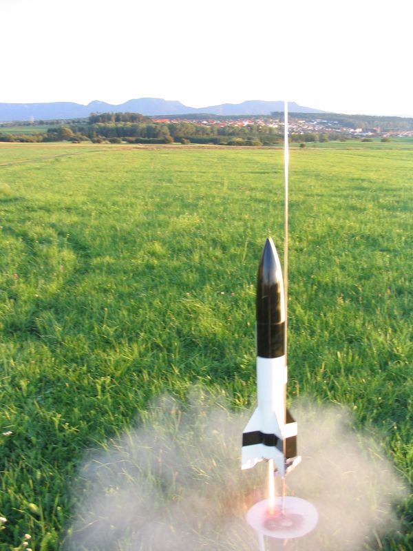

Hallo, Ready for take off
