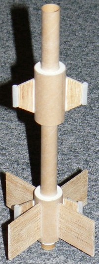

Jetzt wird’s frickelig: zwischen den beiden 25 mm Einheiten ist ein recht großer Freiraum. Damit das nicht so leer aussieht kommen hier Holzstäbe dazwischen. Wer wie oben beschrieben die 25 mm Einheiten im korrekten Abstand angebracht hat, kommt mit den zwei mitgelieferten Holzstäben zurecht. Wer, wie ich, den Abstand einen Millimeter zu groß hat, hat ein Problem. Aber kein großes: ich hatte eh noch ne Packung mit solchen Stäben/ Spießen zu Hause. Also diese auf die passende Länge geschnitten und verklebt. Eine Reduzierung von 25 auf 13 mm muss auch noch gebastelt werden. Habe ich schon einige male gemacht und jedes mal gelingt mit das schlechter… Aber egal passt schon. Da kommt eh noch Grundierung, Farbe und ein Decal drauf. So jetzt ist der untere Teil der P.O.N.G. komplett.

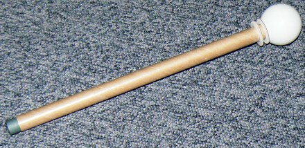

So weiter geht’s mit der oberen Hälfte der Rakete. Die ist nicht so aufwändig wie das Heck. Die Spitze ist ne witzige Sache: ein Tischtennis-Ball. An diesen Ball wird ein Verbinder geklebt. Laut Anleitung soll man hierfür Heißkleber verwenden. Ich habe das lieber mit Sekundenkleber erledigt. Jetzt kommt für die Optik wieder eine runde Pappscheibe dran und die Spitze ist fertig.
Das obere Körperrohr ist auch schnell erledigt. In das untere Ende wird ein Verbinder geklebt (die Rakete ist ein Mitteltrenner) kurz vorm oberen Ende kommt noch eine Pappscheibe dran. Wer will kann jetzt schon die Spitze mit dem Rohr verkleben. Ich mache das erst ganz zu Schluss, weil sonst das Lackieren zu nervig wird. So sieht das ganze fertig aus.
Und hier der fertige Rohbau:
Fehlt 'nur' noch das Finnish Schöne Grüße, Stefan Ride the Sky! IMR-02023

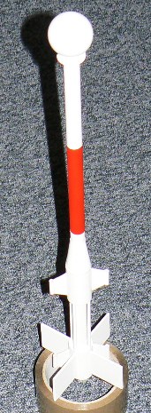

So bin wieder etwas weiter gekommen: die Rakete wurde inzwischen grundiert und die erste Lackschicht ist auch drauf.
Jetzt fehlen noch die Details: Cockpit auf die Spitze lackieren, Holzstäbe sollten noch schwarz angemalt werden und die Decals fehlen noch. Schöne Grüße, Stefan Ride the Sky! IMR-02023
