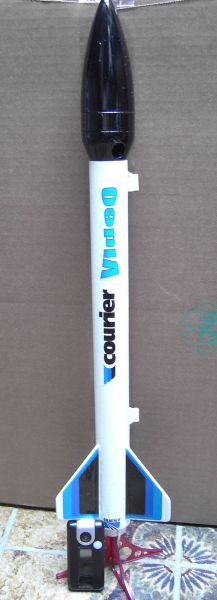

Hallo, ich bin neu hier... Ich habe den "Video Courier" mit der FlyCamOne zusammengebaut. Hat den jemand von Euch schon mal fliegen lassen? Mir ist nicht ganz klar, wie das mit den beiden Fallschirmen funktionieren soll. Die Fäden des Fallschirms, der den Kopf mit der Kamera trägt - werden die außen am Kopf langgeführt und dann mit in den Körper gesteckt? Und wie wird der Kopf dann in der Luft abgetrennt? Die Treibladung kann ja nur den gesamten Kopf vom Körper trennen, aber wie zerlegt sich denn dann der Kopf in der Luft, so daß die Kamera rausguckt? Die Anleitung (auch das englische Original) gibt nicht viel her... Olaf |

Ja, die Fäden werden von außen reingesteckt. Der Kopf darf sich nicht zerlegen, die Kamera guckt durch das Loch im Kopf raus. Allerdings wird der Kopf vollständig vom Körperrohr getrennt und beide landen je an einem Fallschirm. Die englische Anleitung sieht den 2. Fallschirm und die Kamera gar nicht vor. Das ist nur eine Courier. Die Kamera ist eine Modifikation von Klima. Schau mal auf die Vorderseite der gelben deutschen Anleitung, da ist ein Bild was den getrennten Kopf in allen 3 Teilen zeigt, da kannst du erkennen, wie die Kamera eingebaut ist. Sie ist so eingebaut, dass sie durch das Loch im unteren Kopfteil filmt. |

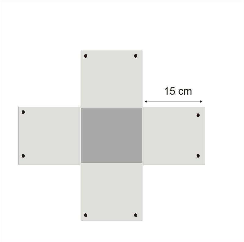

Hallo, was würdet ihr für einen Fallschirm nehmen. Ich dachte 15 cm Kreuzfallschirm - oder ? |

Ich hab keine Ahnung was du unter 15cm Kreuzschrim verstehst? 15cm Durchmesser? Das wäre verdammt klein. Die Originalanleitung sieht zwei Rundkappen mit 35cm Durchmesser vor. |

Hallo, dies ist ein 15cm Kreuzfallschirm. Diese sollen weniger pendeln als Rundkappenschirme. Alledings hat dieser 4 Befestigungspunkte. Für diese Roc sind aber nur 3 vorgesehen. Da bin ich noch am überlegen. Oder hat jemand eine Idee ?

Die 8 Leinen zusammenbinden an einem Wirbel befestigen und von da 3 Leinen zu den 3 Aufhängepunkten, oder einfach andere Aufhängepunkte bohren. |

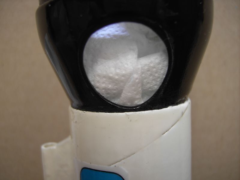

Hallo zusammen, die Courier habe ich schon ewig. Jetzt habe ich bei Ebay auch noch günstig die spezielle 'Video-Spitze' geschossen. Habe gestern damit herum experimentiert und meine Begeisterung hielt sich in Grenzen. Bei meinen Tests habe ich nie vernünftige Bilder hinbekommen. Egal in welchen Winkel der Kamera Kopf zeigte, immer hatte ich einen Rand. Kann es sein, dass die Öffnung für die Linse etwas sehr knapp gehalten ist? Ich habe die Öffnung erweitert auf 2 x 2,5 cm. Jetzt habe ich da keine Probleme mehr. Eine ganz andere Frage zur Flycam One 2: hat schonmal jemand von euch ein Software Update vorgenommen? '!!!Es gibt 2 Versionen der FlyCamOne², da zwei unterschiedliche Chipsets in der FlyCamOne² verbaut sind!!! Sie finden unter dem schwenkbaren Kopf einen Aufkleber mit einer Zahl oder einem Schriftzeichen, anhand dieses Merkmals erkennen Sie, welches Firmware Update mit Ihrer Kamera kompatibel ist:' Tja ich finde bei meiner Kamera unter dem Schwenkkopf keine Zahl und kein Symbol. Auf der Rückseite des Schwenkkopf ist eine seltsame 'Hyroglyphe' eingraviert - meinen die das? Wie sieht das bei euch aus? Schöne Grüße, Stefan Ride the Sky! IMR-02023

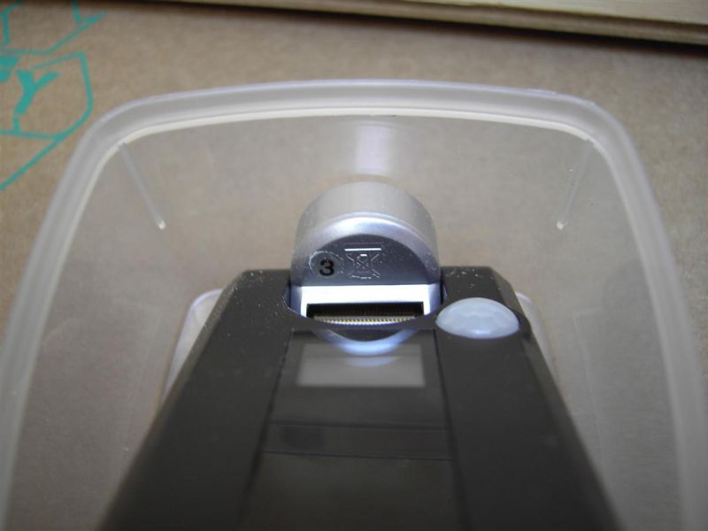

Hallo Stefan, bei mir ist auf der Rückseite des Objektivkopfes ein Aufkleber mit der Zahl 3.Wenn ich das auf der homepage richtig verstanden habe bedeutet dies dass bis 3 der Akku verlötet ist und ab 4 nicht. Software update habe ich schon mal versucht ist aber nicht glatt gelaufen -> Fazit nettes Spielzeug aber das Geld nicht wert. Gruß Andy

Hallo Andreas, danke für die Erklärung und das Bild. Mist bei mir ist kein Aufkleber drauf, evtl. habe ich den schon runtergemacht - habe die Flycam ja auch schon etwas länger. Ich halte das Ding inzwischen auch für weniger toll. Aber einmal in die Luft jagen will ich sie schon. Inzwischen gibt es ja schon die Flycam One 3. Sieht auf den ersten Blick toll aus. Auf den zweiten Blick fällt mir die lächerliche Auflösung auf. Ich denke die Flycam One 5 sollte dann evtl. was taugen... Schöne Grüße, Stefan Ride the Sky! IMR-02023

Hallo Stefan, du hast recht das Orginalloch für die Kamera ist zu klein. Ist oval mit horizontal 12 mm und vertikal 14mm Durchmesser. Ich werde dies um 2mm mit Dremel vergrössern. Was hast du für einen Motor drin ? Ich D7-3. Die Roc wiegt vollgetankt 190 Gramm. Das müsste der Motor packen. |

Hallo, ich hbe die Kameraöffnung vergrößert auf 18x 19mm. Jetzt gibst keine schwarzen Ränder mehr. Mir ist aber immer noch nicht klar wie ich die Fallschirmleinen an der Spitze anbringen soll und wie diese zum Fallschirm im Körperrohr laufen sollen. Hat hier vieleicht jemand ein Bild ? |

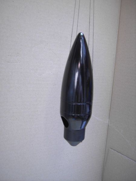

Hallo Andreas, schön dass du dich mit dem gleichen Unsinn vergnügst wie ich. Nachdem ich meine Flycam One 2 nach 18 Monaten entstaubt habe, war als nächstes die Raketenspitze dran (Öffnung erweitern) heute habe ich mir die Fallschirmbergung vorgenommen. Also hier mal meine Ergebnisse: in im oberern Teil der Spitze ist ein kleines Loch gebohrt, im Verbindungsstück sind es zweie. In jedes dieser Löcher muss eine Fallschirmleine reingefummelt werden. Da die Schnur natürlich sofort wieder raus rutscht, wird die Schlaufe mit nem kleinen Kabelbinder gesichert. Damit die Spitze auch wirklich waagerecht in der Luft liegt, sollte die Schnur an der Spitze etwas länger sein als die anderen beiden. Hier mal ein paar Bilder, evtl. wird's dann deutlicher: 1. Schnur in kleine Öffnung fummeln, mit Kabelbinder sichern:
2. Das insgesamt 3 mal machen:
3. Bei geöffneten Fallschirm könnte das so aussehen:
4. Und so sieht das ganze aus, wenn man es liebevoll in die Rakete packt:
Höre ich dich gerade lachen? Kann ich gut verstehen. Ok man kann es bestimmt etwas schöner machen, aber so sollte es wohl sein... Ach übrigens: ich habe nach Bild 4 ein 'Pustetest' vom Balkon gemacht: es hat funktioniert, der Fallschirm ging auf. Trotzdem halte ich das ganze für ziemlichen Murks! Umständlicher geht's wohl kaum? Ich denke ich werde die Flycam einfach mit Klebeband an das Körperrohr einer D-Rakete pappen. Das ist weniger aufwändig und das Ergebnis wird nicht schlechter sein... Schöne Grüße, Stefan Ride the Sky! IMR-02023

Hallo Stefan, du hast recht manchmal macht es Spass einen Murks etwas besser zu machen. Aber du schreibst die Spitze soll wagrecht hängen ich denke aber das sollte heissen Vertikal mit der Spitze nach oben damit die Cam nach unten fimen kann. Verklemmen die Leinen die Spitze nicht ? Gruß Andy |
Nummer des Beitrags: 1221 Registriert: 11-2002
| Veröffentlicht am Mittwoch, 02. September 2009 - 22:15 Uhr: |
... ja stimmt es soll wohl vertikal sein. Zitat aus de Anleitung: Die Doppellein, die im Spitzenopberteil befestigt ist, sollte etwas verkürzt werden, damit die Kamera bei der Landung genau senkrecht nach unten filmt. Ok alles klar, die Schnur muss verkürzt werden - nicht verlängert... Die Leinen haben die Spitze nicht verklemmt. Bei mir ist da genug Spiel. Schöne Grüße, Stefan Ride the Sky! IMR-02023

Hallo Ihr, ich weiß ja nicht ob es bei der Opitec-Rakete anders ist - aber da musste man die Fallschirmleinen so machen, dass die Spitze beim Sinken schräg in der Luft hängt, etwa 45°. Das Kameraobjektiv ist auch 45° angeklappt, und so filmt die Kamera schön nach unten. Olaf |
