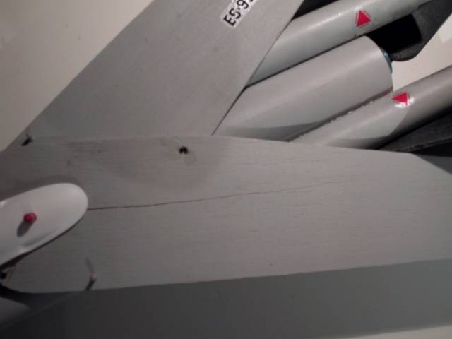

mal ein paar bilder dazu: [img]http://www.dasinternetistkaputt.de/roc/Tomcat1.jpg[/img] Hmm, wie added man in diesem Forum Bilder?? (Beitrag nachträglich am 21., November. 2003 von Lev editiert) Wer einen Rechtschreibfehler findet, darf ihn behalten und als Nutzlast verwenden.

Chris, ganz einfach mit "Anlage übertragen" unten. Oder schau mal unter Hilfe bzw. im Hilfe & Info Forum. Schönes Foto übrigens! Sieht nach ziemlich viel Schleifarbeit bei den Flügeln und dem Heck aus? |

Hi Oliver, frag blos nicht *g*. Das ganze Flugzeug war doch ein wenig mehr Arbeit als ich gedacht hab. Bis du alleine die Flügel fein glatt hast, das sie dann auch schön aufgehen... Nochmal das Bild:

Chris, kann ich mir vorstellen. Was gäbe ich für ein Balsaholz, das man nicht schleifen muss  |

Ich werd mich doch mal dran machen und versuche sie zu reparieren. Der Riss im Flügel ist schon ziemlich blöde. Und auch das mittlere Rohr wird warscheinlich etwas schwieriger  Wer einen Rechtschreibfehler findet, darf ihn behalten und als Nutzlast verwenden.

Versuchs doch evtl. mal mit der Motex-Spachtelmasse. Ich habe diese schon öfters für kleinere Ausbesserungsarbeiten eingesetzt. |

Hallo Andreas, ich kann nur sagen: WOW. Die sieht echt saugut aus! Du hast dir ja voll die Arbeit gemacht. So wär sie mir fast zu schade um sie "kontrolliert abstürzen zu lassen". Ich hab meine heute repariert, und werde Morgen wieder den Testbetrieb aufnehmen... Hab alles mit 5min Epoxy geklebt und etwas beigeschliffen. Hoffe es hält. :D Oliver: Wo bekommt man Motex? Baumarkt oder Modelbauladen? Ich hab sie nur mit Grundierung "lackiert". Ich fand das ein wenig "authentischer". Mit was hast du die Striche aufgemalt? Was wohl echt Suuuuuuper-Wichtig ist, ist das die Flügel nicht auf einander reiben.. (Beitrag nachträglich am 22., November. 2003 von lev editiert) Wer einen Rechtschreibfehler findet, darf ihn behalten und als Nutzlast verwenden.

Hi Andreas, ja die werden etwas angekokelt. Aber das ist halb so schlimm. Viel "schlimmer" dran ist das mittlere Rohr, wegen der Öffung für die Flügel-Aktion. Dort wird es richtig schwarz Pass auf das sie dir hinten nicht zu schwer wird dadurch. Ich werde die Tomcat jetzt endgültig ausmustern. Sie hat heute definitiv ihren letzten Absturz hingelegt. Der Flügel ist wieder aufgerissen. Aberwas viel schlimmer ist. Der U-förmige Stab sitzt hinten ja in einem Aluröhrchen. Das ist soweit ja ok. Aber vorne ist nichts, und das ist DIE Schwachstelle. Beim vorletzten Flug ist das obere Loch ein wenig ausgrissen. Ich habs mit Epoxy etwas versucht zu verstärken. Hat aber leider nix gebracht. Jetzt ist das Loch ca 1cm lang (Beitrag nachträglich am 23., November. 2003 von lev editiert) Wer einen Rechtschreibfehler findet, darf ihn behalten und als Nutzlast verwenden.

hallo chris, ich verstehe nicht ganz welches obere loch du meinst.außer dem großen loch an der unsterseite gibt es (und darf) es doch keine weiteren öffnungen geben. den vorderen holzstab (flügelwelle) hab ich sowieso durch einen alustab ersetzt. |

Hi Andreas, auf der oberseite der Tomcat sind 2 (kleine) Löcher an denen der U-Stab rauskommt. Das hintere ist durch den Alustab verstärkt. Das vordere (richtung Pilotenkanzel) nicht. Wer einen Rechtschreibfehler findet, darf ihn behalten und als Nutzlast verwenden.

hallo chris, ich habe dieses loch gem. bauanleitung durch einen kranz epoxy von innen abgedichtet. ich hoffe,nach deinen schilderungen,dass es hält. |

Hab ich da was übersehen??? Hmmm, mist scheinbar Punkt 12 Q hab ich nicht gemacht (Beitrag nachträglich am 23., November. 2003 von lev editiert) Wer einen Rechtschreibfehler findet, darf ihn behalten und als Nutzlast verwenden.

hallo chris, ich vermute dass dieses der grund war, warum die flügel nicht immer sauber ausklappten. zuviel druck entwich durch das loch. dass die kanzel etwas labil ist habe ich auch bemerkt. ich habe diese dehalb innen mit epoxy verstärkt. wenn mein modell mal geflogen ist gebe ich bescheid gruss andy |
