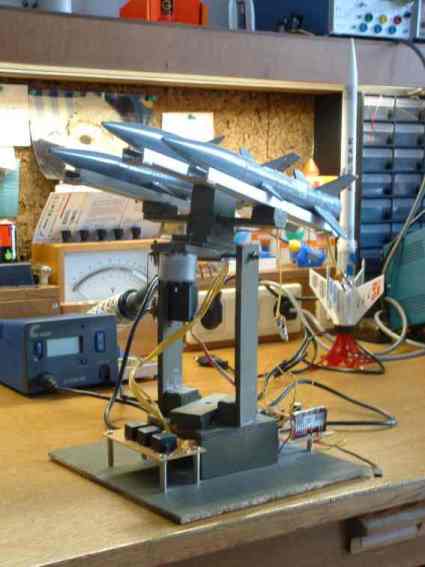

Also, wenn ihr doch noch die Variante mit dem Drucksensor und dem Avr ausprobieren wollt; ich habe einige Erfahrung mit diesen Controllern und hab auch schon mit dem MPXS4100A gearbeitet. Ich hab mal eine Höhentemperaturmeßsonde gebaut. Ist aber nicht fertig geworden. Hab zur Zeit interessantere Projekte. Aber wenn ihr Tips für BASCOM AVR braucht, einfach fragen. Gruß Per Aspera Ad Astra

Daniel Lancelle
Junior Mitglied Benutzername: Bucho
Nummer des Beitrags: 37 Registriert: 04-2004
| Veröffentlicht am Sonntag, 25. April 2004 - 22:38 Uhr: |

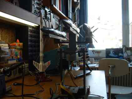

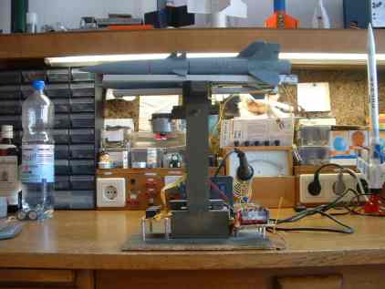

Dann schießt mal los. Übrigens, dieser Raketenwerfer funktioniert auch mit einem AVR. MAn kann über Funk RS-232 Befehle übertragen und damit Höhen- und Seitenverstellung vornehmen, sowie die drei Raketen zünden.

Übrigens, dieser Raketenwerfer funktioniert auch mit einem AVR. MAn kann über Funk RS-232 Befehle übertragen und damit Höhen- und Seitenverstellung vornehmen, sowie die drei Raketen zünden. Du meinst, daß du die Startrampe damit steuern kannst? Gruß Frank IMR-01026 DO6NV

Wow, das sieht ja aml krass aus.Mach doch mal nen neuen Threafd auf und schreib ein bissel was drüber.*bitte* *bitte* Gruß Julian IMR-02003 Höre nicht auf andere-sie könnten recht haben.

Mach doch mal nen neuen Threafd auf und schreib ein bissel was drüber. Da bin ich auch dafür, wollte schon länger mal gefragt haben, was das denn da in deinem Avatar ist  |

Der Thread läuft schon, siehe hier. |
Nummer des Beitrags: 4996 Registriert: 01-2000
| Veröffentlicht am Dienstag, 27. April 2004 - 20:12 Uhr: |
Ich hab mal die Bilder "entzerrt", damit wir nicht immer hin- und herscrollen müssen :-) |
Nummer des Beitrags: 770 Registriert: 04-2003
| Veröffentlicht am Dienstag, 27. April 2004 - 21:51 Uhr: |
Klasse Olli!! Wirklich gut gelungen! Gruß Frank IMR-01026 DO6NV
