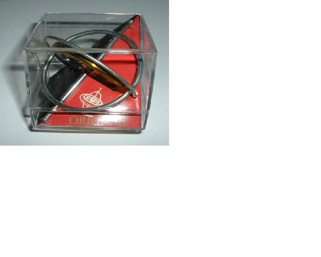

Hallöchen Ihr! Endlich hab ich mal wieder Luft neben dem bauen das ich wieder mal was fragen kann. Kennt jemand von euch eine Seite auf der erklärt wird wie das Teil aus dem Betreff funktioniert bzw. wo man Detailzeichnungen herbekommt? LG Blackpuma Einmal in den Weltraum und zurück! http://modellraketen.blackpuma.org

Ich meinte Allgemein. Mich interessiert der Aufbau von beiden. Ich würde mich gerne an einer Rackete mit Steuerflossen versuchen. Diese sollen von einem Kreisel gesteuert werden. Zumindest überleg ich gerade wie so etwas machbar ist. LG Blackpuma Einmal in den Weltraum und zurück! http://modellraketen.blackpuma.org

Ich wüsste gerne wie so ein Gyroskop funktioniert. zB. Wie die Neigung gemessen wird, wie der Kreisel angetrieben wird.... LG Blackpuma Einmal in den Weltraum und zurück! http://modellraketen.blackpuma.org

Welchen Kreisel du brauchst kommt darauf an welchen du verwendest. Es gibt auch Kreisel der alle 3 Achsen messen kann. Einmal in den Weltraum und zurück! http://modellraketen.blackpuma.org

Das ist genau das Problem. Ich habe den Thrad eröffnet um Infos für ein Gyroskop zu erhalten aber das ganze ist in eine "Pendelstabilisierung" ausgeartet! Ich dachte vielleicht kennt jemand so ein Teil oder weiß woher man Infos dazu erhält. Einmal in den Weltraum und zurück! http://modellraketen.blackpuma.org

Mitglied Benutzername: Feigl
Nummer des Beitrags: 98 Registriert: 04-2004
| Veröffentlicht am Montag, 26. Juni 2006 - 16:49 Uhr: |
Um das Thema noch mal aufzugreifen hier ein Bild:
Ich hatte, oder habe noch einen Plan im Kopf den ich demnächst umsetzen werde. Da die Funktion eines Gyros wohl doch nicht so klar ist, werde ich mich noch mal an einer laienhaften Erklärung versuchen. Der Gyro ist ein Kreisel, der in einem Käfig sitzt. Durch seine Masse und die Drehbewegung bleibt der Kreisel in der Achse stabil um die er sich dreht. Durch den Käfig ist man in der Lage den Kreisel in jeder beliebigen lage stabil zu halten. Man kann den Käfig z.B. auf eine Bleistiftspitze balancieren, so lange die Drehzahl hoch genug ist wird der Gyro nicht runterfallen. Bestimmt kennt auch jeder den Gyrotwister, ein Trainingsgerät fürs Handgelenk. Jeder der schon mal den Twister in der Hand hatte, wenn die Masse innen auf hoher Drehzahl ist, weis wie schwer es ist den Twister in seiner Drehachse zu verändern. Hier mein Denkansatz: Rakete im Kaliber des Gyros (siehe Bild), den Gyrokäfig fest einbauen, Gyro auf Drehzahl bringen und Rakete starten. Möglicherweise hab ich hier einen Denkfehler, aber normalerweise sollte der Gyro das Raketenrohr stabil in seiner Lage halten, ganz ohne aktive Finnen. O.K. ich hab keine Ahnung wo ich den Schwerpunkt ansetzen soll und die Einbaulage müsste man auch erst duch probieren rausfinden, aber funtionieren sollte es oder? Mal sehen ob man das sachlich und für Jedermann verständlich diskutieren kann. Mal sehen Gruß Feigl
Nummer des Beitrags: 195 Registriert: 03-2004
| Veröffentlicht am Montag, 26. Juni 2006 - 18:21 Uhr: |
Klingt echt interessant. Nen Gyrotwister hab' ich nicht und hab' auch noch keinen in der Hand gehabt, obwohl mich das Ding schon immer interessiert hat. War mir immer zu teuer. Rein von der Idee kann ich keinen Denkfehler finden, allerdings hat so eine Rakete meißt eine Geschwindigkeit von mehreren Hundert km/h und das Gyroskop hat eine sehr kleine Masse im Vergleich zur Rakete. Kaum vorstellbar, dass ein so kleines Moment eine Rakete sicher stabilisieren kann, die mit einer solchen Geschwindigeit unterwegs ist und vom Kurs abkommt. Energie = Masse x Geschwindigkeit, d.h. dass auch eine kleine Rakete, die schnell unterwegs ist, odentlich Power hat. Und dagegen müsste ein Gyro ankommen, falls das Ding kippt. |
Nummer des Beitrags: 99 Registriert: 04-2004
| Veröffentlicht am Dienstag, 27. Juni 2006 - 13:53 Uhr: |
Der Gyro wird einfach mit einem Zugseil gestartet daß um die Welle gewickelt wird. Wie das Seil nach außen geführt wird weis ich noch nicht, auch der Einsatz von einem Dremel etc. ist denkbar, wobei die Konstruktion dann doch etwas aufwendiger wird. Das Projekt werd ich aber in naher Zukunft nicht umsetzen, weil ich noch meine Großrakete weiter bauen muss, und dann hab ich noch Teile für eine beleuchtete Rakete rumliegen, mit der ich einen Nachtstart filmen will. Gruß Feigl
Nummer des Beitrags: 1599 Registriert: 04-2003
| Veröffentlicht am Freitag, 30. Juni 2006 - 00:18 Uhr: |
Und da sind wir wieder bei meiner 2-Kreiselmethode. Einer senkrecht und einer waagerecht. Beide über Reibrad von außen mit einem Dremel auf Drehzahl gebracht und start. Die Frage ist nur wieviel Masse braucht man bei welcher Drehzahl. Das muß ich mal ausrechnen und sehen, ob sich das Projekt überhaupt lohnt. Gruß Frank IMR-01026 DL6UJ (LOC: JO60HS)
