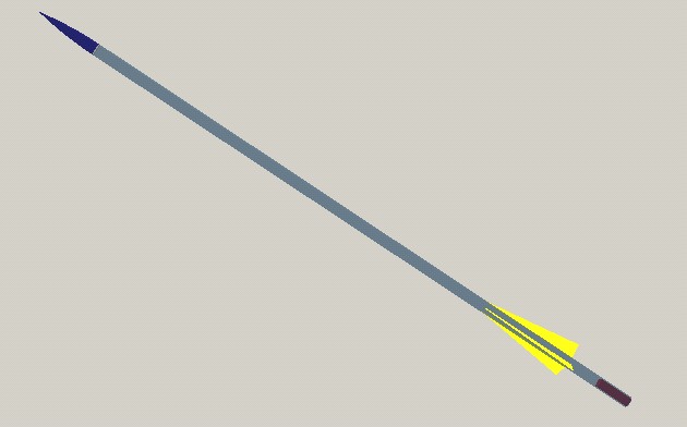

 Hi, jetzt will ich noch mal eine bauen! Diesmal eine Super Roc. Ich habe ja noch was vom Rohr übrieg.Ich habe schon eine zeichnung gemacht
 mfg Matze

 und noch was wie bekomme ich den Plan von der neuen Rakete hir rein?
 mfg Matze

 | | Veröffentlicht am Montag, 21. Juli 2003 - 17:28 Uhr: |           |
 und wie bekomme ich die Flossen kleiner ohne das die Rakete überstabil ist?
 mfg Matze

 | | Veröffentlicht am Montag, 21. Juli 2003 - 18:08 Uhr: |           |
 Wenn du die Flossen verkleinerst, wird die Rakete nicht überstabiler, sonden eher irgendwann instabil???

 | | Veröffentlicht am Montag, 21. Juli 2003 - 19:15 Uhr: |           |
 hi, meine Flossen sind über 30 cm lang geht das nicht kleiner?

 Hi Matze,
 mach sie einfach mal was schmaler und kürzer. Wenn das noch nicht reicht, dann mach nur 3 Flossen anstatt 4.
 Gruss M.

 Matthias Streit
 Aktives Mitglied
 Benutzername: Rc_modellbauer
 Nummer des Beitrags: 160
 | | Veröffentlicht am Montag, 21. Juli 2003 - 21:03 Uhr: |           |
 Hi, das geht auch nicht sie ist dann überstabil.
 Sie ist ja über 1m lang. ich mein ja nur weil die Meanmaschin hat auch kleine Flossen

 Michael Rudek
 Junior Mitglied
 Benutzername: Emmpunkt
 Nummer des Beitrags: 39
 Registriert: 06-2003
 | | Veröffentlicht am Dienstag, 22. Juli 2003 - 05:17 Uhr: |           |
 Moin,
 dann mach sie noch kleiner.
 Das Problem ist, das du so ein dünnes Rohr verwendest.
 M.

 Michael Rudek
 Junior Mitglied
 Nummer des Beitrags: 40
 | | Veröffentlicht am Dienstag, 22. Juli 2003 - 16:48 Uhr: |           |
 Doch das geht schon irgendwie.
 Du musst mal was mit Spacecad "rumspielen"!
 Ich hab hier deine Rakete mal was "verhunzt" ;-)
 Ich hab die Flossen kleiner gemacht,sie etwas nach vorne verschoben und sie als Mitteltrenner ausgelegt. Ausserdem hab ich 2mm Balsa für die Flossen angegeben.
 Ist halt auch eine Desingfrage, aber das muss dir gefallen, nicht mir.
 Gruss M.

 Michael Rudek
 Junior Mitglied
 Nummer des Beitrags: 42
 | | Veröffentlicht am Dienstag, 22. Juli 2003 - 16:54 Uhr: |           |
 Sieht dann so aus:
 M.
 BOOT ERROR: "NO COFFEE FOUND" - OPERATOR HALTED!
 Matthias Streit
 Aktives Mitglied
 Nummer des Beitrags: 166
 | | Veröffentlicht am Dienstag, 22. Juli 2003 - 17:21 Uhr: |           |
 Danke aber ich seh das bild nicht und kann ich sie auch als normalen Trenner bauen?
 mfg Matze
 Michael Rudek
 Junior Mitglied
 Nummer des Beitrags: 43
 | | Veröffentlicht am Dienstag, 22. Juli 2003 - 17:41 Uhr: |           |
 Ja das Bild hat der Server irgendwie verschluckt.Vorhin wars noch da.
 Ich kanns zwar nochmal hochladen, aber ich will den Server hier nicht "zumüllen".
 Ja du kannst sie auch als Kopftrenner bauen. Dafür müsstest du aber die Flossen noch weiter nach vorne schieben, oder sie noch schmaler machen. Darunter leidet allerdings das aussehen der Rakete.In den meisten Fällen muss man eigendlich mehr Gewicht in die Nase bekommen, bei dir ist es eher umgekehrt.
 Aber wie gesagt, spiel einfach mal was im Spacecad rum.
 M.

 Michael Rudek
 Junior Mitglied
 Nummer des Beitrags: 44
 | | Veröffentlicht am Mittwoch, 23. Juli 2003 - 14:52 Uhr: |           |
 Ich denke, ich weiss woran es gelegen hat.
 Als ich den Beitrag abschickte, bekam ich eine Fehlermeldung, also hab ich ihn nochmal geschickt.
 Dann war er allerdings doch 2 mal in dem Thread, also hab ich einen wieder gelöscht, und somit warscheinlich auch das Bild.
 Wenn ich mir die Rakete jetzt nochmal ansehe, sieht sie aus wie ein Pfeil für einen Bogen
   Gruss M.

 Michael Rudek
 Junior Mitglied
 Nummer des Beitrags: 45
 | | Veröffentlicht am Donnerstag, 24. Juli 2003 - 14:56 Uhr: |           |
 Ich habs eigendlich nur so hingebastelt, das es passt.
 Ich mag die Superrocs oder Spaceneedles eigendlich überhaupt nicht, da sie mir zu wenig nach Rakete aussehen.
 @Matze
 Du musst dich unbedingt an die Angaben der Gewichte halten, wenns geht noch mal nachwiegen! Bei den Superrocs ist die Gewichtsverteilung sehr heikel!
 Gruss M.

 Benutzername: Sly
 Nummer des Beitrags: 636
 Registriert: 10-2002
 | | Veröffentlicht am Donnerstag, 24. Juli 2003 - 16:18 Uhr: |           |
 @Mathias:
 Natürlich kannst du die Flossen verkleinern, dein Kaliber von 4.31 ist eh schon nahe am Langstreckenflieger, wenn etwas Wind ist. In dem Falle bau am besten einen Mitteltrenner, dann kommt der Schwerpunkt weiter nach hinten, schon klappt es. Wenn du sie unbedingt als Kopftrenner haben willst, geht das auch, dann würde ich die Flossen z. B. so machen: Wert A 90mm, Wert B 15 mm, und schon siehts besser aus.
 Für ein richtig schönes Flubbild ist übrigens ein Kaliber von 1.5 ungefähr ideal, dann verträgt die Rakete einerseits ein bißchen Wind, andererseits steigt sie aber dann schon leicht gegen den Wind, was unter anderem die Fußmärsche erheblich verkürzt.
 Und wie Michael schon sagt-der Scwerpunkt sollte wirklich bei der fertigen Rakete da sein, wo er berechnet wurde, erfahrungsgemäß stimmt das nach dem Bau nie ganz genau, also gegebenenfalls mit ein wenig Ballast nachhelfen, bei so langen, dünnen Raketen ist ein halbes Gramm in Spitze oder Heck mitunter schon viel wert..
