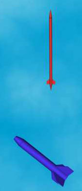

 Ich ab auch mal eben schnell eine kleine Bildsequenz zusammengeschustert, wie der Flugablauf aussehen würde.
 Ich denke, das Prinzip wird damit klar: Der Booster beschleunigt sehr schnell, nach Brennschluss löst sich der Dart aufgrund seiner Masseträgheit vom Booster und fliegt weiter.
