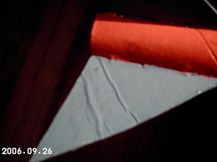

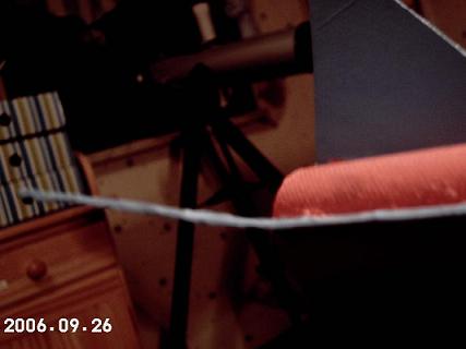

 kurze Beschreibung: 1.Rakete gestartet
 2.Schön geflogen
 3.zu wenig Schutzwatte drin
 4.Fallschirm verklebt-nicht
 rausgekommen
 5.Rakete runtergefallen
 6.Flügel umgenkickt
 Hier ein paar Bilder zu dieser schei***:
 Die meisten von euch kennen das Problem sicher.Ich wollte jetzt aber nich denn Flügel aus der Roc reißen.Hab schon mal transperenten Karftkleber draufgeschmiert,aber is auch nich so das Wahre.
 Könnt ihr mir da vielleicht n paar Tipps geben?
 Danke schon im Vorraus
 Mfg Ich

 Aus was für einem Material besteht der Flügel?

 | | Veröffentlicht am Samstag, 23. September 2006 - 10:55 Uhr: |           |
 Pappe,hatte kein Balsa mehr!

 | | Veröffentlicht am Samstag, 23. September 2006 - 11:39 Uhr: |           |
 Hey skyrider, (Flosse nicht Flügel) mit Cuttermesser bündig abschneiden - neue Flosse aus stabilem Karton zuschneiden - mit Holzleim ankleben - Fillets mit Epoxy. So würde ich es machen.

 | | Veröffentlicht am Samstag, 23. September 2006 - 12:09 Uhr: |           |
 Tach schön Aschaible,
 wie,bündig abschneiden?Ganz vom Rohr entfernen?

 | | Veröffentlicht am Samstag, 23. September 2006 - 12:28 Uhr: |           |
 Hallo, ja bündig vom Rohr abschneiden - ev. vor aufkleben der neuen Flosse etwas abschleifen.

 | | Veröffentlicht am Mittwoch, 27. September 2006 - 22:43 Uhr: |           |
 Wenn dir das zu viel Arbeit ist, einfach auf alle Fins Epoxy und dann ein Blatt Papier aufbringen. Das müsste genug Stabilität geben. Nachteil: Die Roc wird etwas schwerer und der Schwerpunkt verlagert sich natürlich etwas nach unten.
