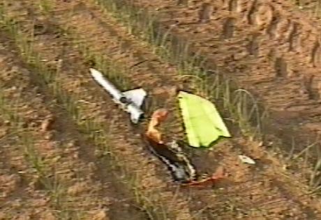

 Mit solchen Annahmen wäre ich mehr als vorsichtig. Daß da wirklich bei zwei oder mehr Treibsätzen gleichzeitig die Ausstoßladung kommt, dürfte eher ein Zufall sein - so genau sind die Brennzeiten nicht. Und wenn es wirklich klappt, hast Du auch schlagartig den mehrfachen Druck: kann also durchaus sein, daß die Unterstufe platzt oder die Oberstufe einfach weggeschleudert wird, bevor sie sicher zünden kann.
 Wenn ich die durchbrennung durch ein dünnes rohr "transportiere" müsste der abstand toch größer werden?
 Angeblich (d.h. einigen Webseiten zufolge) ja - da wird dann ein 1/2"-Papprohr verwendet. Allerdings habe ich das selbst noch nie probiert und keine Ahnung, was es da zu beachten gibt und wo die Grenzen liegen. Und vor allem: Dort wurden praktisch überall SP-Motoren verwendet! Composite-Motoren wie zB die ATs per Funkenflug zu zünden, scheint alles andere als einfach zu sein, wenn es überhaupt funktioniert.
 Wie bringe ich ein bergungssystem in dem booster unter wenn er so kurz ist?
 Hm, da gibt es einige Möglichkeiten. Zum einen kann man die Motorhalterung auswerfbar machen und den Schirm dort herumwickeln - es gab da wohl auch ein kommerzielles Modell, das diese Technik verwendet. Eine andere Variante wäre eine nach außen öffnende Klappe, deren Verriegelung von der Oberstufe freigegeben wird. Oder eine Art Bremsklappen oder...
 frage 750g is das nich ein bisschen viel?
 Rein vom Gewichts-/Schubverhältnis her nicht - nur Struktur und Bergungssystem sollten robust ausgelegt sein, da wohl einige Kraftspitzen auftreten werden. Gerade der Öffnungsruck, wenn der Schirm nicht genau am Gipfelpunkt kommt, dürfte nicht zu unterschätzen sein.
 Interessanter ist die Frage, wie Du 5 Composite-Motoren wirklich zeitgleich zünden willst. Mit einer Zündpfanne dürfte da wenig zu machen sein, und die "Copperhead"-Zünder strotzen auch nicht gerade vor Zuverlässigkeit. Wenn da nicht alle Unterstufenmotoren zugleich loslegen, hast Du (je nachdem, wie schnell Du laufen kannst) ein Problem...

 ich war auch der meinung, dass man den schwerpunkt (wie bei einer silvesterrakete) so weit wie möglich vorne haben sollte aber frank meinte, dass ich ein kaliber von 1,5 nicht überschreiten sollte.
 zu den gewichtsangaben
 die flossen habe ich nicht gewogen, als sie noch nicht montiert waren.
 die sind beim körperrohr mit dabei
 die spitze sind die 80g gewicht, die ich vorne reingepackt habe.
 hmmm zu den motoren..
 nehm ich besser einen größen, dann hab ich das problem nicht und die entfernung zur 2. stufe ist nicht so weit :-), oder?

 Hallo Hans
 Dein Gedanke, nur einen großen Motor zu verwenden ist sehr vernünftig. Denn wenn du einen dreier bzw fünfer-Cluster + Oberstufe betreibst und beim Start zünden nicht alle Motoren fliegt die Rakete nicht richtig und ist zu langsam.
 Folglich schlägt die Rakete eine schiefe Flugbahn ein. Wenn die Oberstufe dann in der schiefen Lage zündet wirst du die Rakete vermutlich nie wieder finden. Zudem kann das gefährlich werden, wenn eine Rakete unkontrolliert durch die Gegend schießt.
 Ich würde dir vorschlagen, in der Unterstufe sowie in der Oberstufe nur einen demendsprechend großen Motor zu verwenden.
 Grüße von David

 Ja, Hans das ist auch meine Meinung. Die Schwerpunktverschiebung hast du in meinem Beitrag falsch verstanden. Ist aber nicht so schlimm. Ich empfehle Dir unbedingt beim Staging erst mal mit jeweils einem Motor pro Stufe anzufangen. Genauso das Clustern. Erst mal einstufig Clustern. Thomas hat schon ein riesen Problem angesprochen; nämlich das synchrone Zünden von Compositmotoren der Firma Aerotech. Das sind soweit ich weiß Kopfbrenner und müssen mit den blöden Copperheadzündern gezündet werden. Die wiederum sind alles andere als zuverläßig.

 Also ich hab den Beitrag nich komplett gelesen aber auf dem Bild sieht es nach einem nicht feritgen Sandwich Rohr aus. Ist das nur gerolltes Balsa? Nicht Exopy oder Glasfaser verstärkt?

 ja, es ist nur balsa kein cfk oder gfk wie eim nächses projekt.
 jedoch sind es 2 lagen balsa entgegengesetzt gewickelt. ich denke, dass müsste halten.
 vor allem, weil in den druck und feuergefärdeten bereichen gfk verwendent wird.
 was haltet ihr von einen g33 im booster??

 Also die Kuppler können nicht halten wenn die nur aus Balsa gewickelt sind. Die musst du schon verstärken!

 Soweit ich weiß, sind Aerotechmotoren für das einfache Staging denklich ungeeignet. Es sind Compositemotoren, die als Kopfbrenner arbeiten. Also so ähnlich wie ein Hybrid. Das heisst, sie werden im inneren gezündet und brennen nach außen zur Düse hin. Dadurch hast du kein durchbrennen wie bei einem Schwarzpulver 0-Brenner. Ein Zünden der Oberstufe durch Funkenflug ist somit unmöglich. Das heißt du müsstest dein ganzes Konzept überdenken. Eine elektronische Zündung der Oberstufe halte ich für den Anfang für zu Aufwendig.
 Bei leichten Raketen  macht man für den Booster eine Taumelbergung. D.h. man macht gar nichts. Auf Grund der absoluten Instabilität, fällt der Booster verhältnismäßig langsam zu Boden. Ansonsten hat Thomas weiter oben einige Möglichkeiten aufgezählt.
 Die Verbindung von Booster zu Oberstufe mit einem Innenrohr, müsstest du genauer Erklären. Am besten mit einer Zeichnung oder ein paar Bildern.
 Gruß Frank    IMR-01026 DL6UJ (LOC: JO60HS)

 ojetkt auf eis gelegt!!
 ich hab also keine modellrakete gebaut, sondern ein raketenmodell. :-(
 das teil is einfach zu schwer zu dick und zu schlecht gearbeitet, als dass ich einen haufen geld für motoren ausgeben will, die eh nicht lieferbar sind.
 in 3 wochen wede ich einen neuen eigenbau vorstellen.
 ich will mal nach der schallmauer aussicht halten
 komplett aus cfk
 vielen dank für den support

 Das mit der Schallmauer wird entweder eine
 einweg-Rakete(was bei einer Voll-cfk Rakete schade wär), oder eine Highpower-Rakete. Denn im Low und Midpower bereich ist Überschall eigentlich fast zu 99%(Ausnahmen gibt es immer) unmöglich und selbst wenn es dir gelingen würde, würdest du die sehr kleine Rakete nie wieder finden.
 Grüße von David

 solche großen Projekte sollte man erst in Angriff nehmen, wenn man im Kleinen genug Erfahrung gesammelt hat. Am besten man fängt klein an und steigert sich dann langsam.
 Zur Schallmauer kann ich nur eben gesagtes wiederholen. Im übrigen wirst du Schwierigkeiten haben, an so einen Motor ran zukommen. Unter J wirst du da ohne extreme Erfahrung nicht zum Erfolg kommen. Im übrigen schließe ich mich Davids Aussage an. Die Roc ist wahrscheinlich ohne Peilsender futsch.
 Aber laß den Kopf nicht hängen. Immerhin ist kaum einer in der Lage aus Holz solch ein super Körperrohr zu bauen.

 erst heut nachmittag zum bleistift hab ich meine bis dato 2 mal sehr gut geflogene BLU-97B in ne echte bombe verwandelt und äusserst erfolgreich in die deutsche muttererde gejagt...
 die spitze meinte, sie müsse im rohr drinne bleiben und so kam das ganze gerät samt nutzlast mit einem fast schon realistischen pfeifen wieder runtergestürzt.
 und am ostersonntag landete modell sport in einer eiche, und die brave aries löste dank enormer "nutzlast" in ca. 10 zentimetern höhe planmäßig aus...im moment des aufpralls...*tilt* man sollte eben NICHT C6-5 mit C6-3 verwechseln... 2 sekunden können ja sooo viel ausmachen!
 also hab ich nach allen erfolgen bisher im moment eher ne negativbilanz...aber alles geht weiter!
