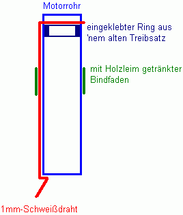

'ne andere Variante: Man besorge sich (beim nächsten Baumarkt oder Klemptner) ein Meterstück 18mm-Kupferrohr. Darauf kann man dann gut mit Naßklebeband wickeln, weil die Breite des Bandes auf die Länge nicht mehr stört. Ein Vorteil dabei ist auch, daß man das bewickelte Rohr mit 'nem Heißluftgebläse "trockenföhnen" kann und nicht warten muß, bis es irgendwann von allein trocknet. Zum Schluß noch in Stücke mit der benötgten Länge zerschneiden, und fertig. Für D7-Treibsätze klappt das genauso, wenn man 25mm-Kupfer- oder Installationsrohr (dann aber nicht föhnen!) verwendet. Als Schubspant kann man einen ausgebrannten Treibsatz in Ringe zersägen und diese ins Motorrohr einkleben, als Haltebügel eignet sich dünner Stahldraht (wie zB Schweißdraht), der mit einer Lage Zwirn und Holzleim so festgelegt wird, daß er noch federn kann:

Ja, ist auch eine Möglichkeit - da hat man dann gleich ein 18mm-Körperrohr. Der Haltebügel ist in dem Fall zwar an der Außenseite der Rakete zu sehen, aber das dürfte nicht stören, wenn man kein Perfektionist ist. Ich wickele (bzw hab das getan, als noch ernsthaft Zeit fürs Hobby war) eigentlich alles aus Naßklebeband. Passende Kerne in allen möglichen Durchmessern finden sich eigentlich immer - man muß nur drauf kommen. Staubsaugerrohre, Gardinenstangen, Abflußrohr (wenn man zB ein 40mm-Abwasserrohr verwendet, passen dort auch gleich die Kunststoffspitzen von Estes), der Stiel vom Sonnenschirm... Das andere Extrem ist dann ein 15mm-Kern und ein "Held-1000" als Treibsatz. Ist aber ein Verlustgeschäft - die Rakete findet man eh' nie wieder... Viele Grüße, Thomas [DH5DS, loc.JO70DW] [IMR-02017]

So ähnlich nach der oben beschriebenen Methode von Thomas ist auch die Motorhalterung der Estes Alpha III, wollt ich mal anmerken ;) |
Nummer des Beitrags: 911 Registriert: 04-2003
| | Veröffentlicht am Donnerstag, 29. November 2007 - 14:21 Uhr: |
Ja, stimmt - aber wozu das Fahrrad neu erfinden, wenn es funktionierende Vorlagen gibt und genügend Reste von irgendwelchen Basteleien rumliegen? Wobei mir der original ESTES-Bügel nicht so richtig gefällt. Der hängt oben nur 'nen Millimeter im Körperrohr und wird auch nur von etwas Plastikband festgehalten - wenn beim Auswurf mal was klemmt, reißt es ihn gewöhnlich samt Treibsatz aus dem Rohr und man darf dann schauen, wie man einen Erstaz befestigt. Daher nehme ich den Draht und stecke ihn durchs ganze Rohr, da verteilt sich die Kraft über den Schubring und es wird etwas stabiler. Sprich, bevor der nachgibt, platzt eher die Rakete... Viele Grüße, Thomas [DH5DS, loc.JO70DW] [IMR-02017]
