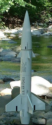

 | | Veröffentlicht am Donnerstag, 02. Juli 2009 - 11:26 Uhr: |           |
 So, meine Rak nimmt so langsam Formen an :-)

 | | Veröffentlicht am Mittwoch, 22. Juli 2009 - 14:15 Uhr: |           |
 Hallo noch mal,
 als Backup Rakete für den T2 Kurs habe ich mir folgende Rakete gekauft. Es ist die AGM 120 von Qmodelling. Reicht zwar nicht für den Level 2, aber sie fliegt auf einen E15 und würde somit ausreichen.
 Grüsse
 Jörg

 Das AGM-12D Kit sieht wirklich intressant aus, vorallem, dass die keine selbstragende Hülle verwenden für den Heckkonus.
 Die Kommentare in der Anleitung sind auch zum weglachen.
 'Yes they are not designed for the” high
 performance dudes”, but are high quality kits for the “fun- fly crowd”.'
 'Don’t attempt construction on a bad
 day, for example coming home from a miserable day at the office only to find the dog got into the garbage.'
 Thomas
