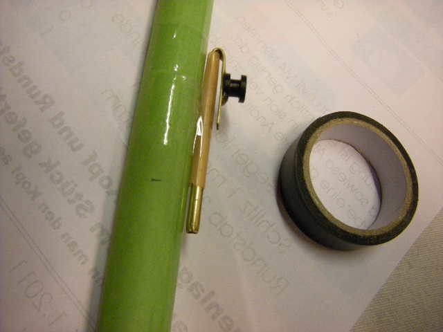

 Sinn des Ganzen ist Folgendes.
 An den Raketen haben manche Leute selbst an fetten Raketen Leitröhrchen.
 Das sieht manchmal recht abenteuerlich aus wie die so bei leichtem Wind sich bewegen. Manche Modelle benötigen auch so lange Führungen, dass das mit Röhrchen noch heikler wird.
 Wenn man nun einen (bzw. zwei) Adapter hätte, könnte man seine Leitröhrchenrakete auf Flugtagen auch auf den schweren großen HPR Rampen
 mit langer Schiene starten, vorausgesetzt man hat seine Röhrchen vernünftig amgeharzt.
 Jetzt gibt es so ein Dingelchen,
 die neuste Erfindung aus Rainers niederrhein. Ideenschmiede,
 den "Engelbert"
 Hier die Billigversion für Jedermann:
 1 Messingröhrchen 4mm, ein Teil flachgeklopft,
 umgebogen, Railbutton auf die flache Seite mit
 10 min Epoxy mittig drauf geklebt, zusätzlich einen Tropfen innen
 durch die Bohrung des Buttons auf das Messsing tröpfeln,
 1 Nacht trocknen lassen, fertig.
 Die runde Seite steckt man dann ins Leitröhrchen
 und kann über den unteren freien Teil noch ein Tesaband
 um Körperrohr und Röhrchen drumherum kleben, zur Sicherheit und gegen Verlust.
 VG
 Rainer
 Btw.: "Engelbert" genannt weil Engelbert am NRT 2011 bei seiner neuen Rakete einen seeeeeehr langen 4mm Leitstab bräuchte. Jetzt kommt er damit
 auf eine HPR Rampe mit 2500 mm ITEM

 natürlich wird pro Leitröhrchen 1 ( EIN ) Adapter benötigt. Das Stückchen Messingröhrchen
 des Adapters ersetzt das Stückchen Leitstab IN dem Leitröhrchen an der Rakete.
 Der einzelne Adapter ( wie oebn) wiegt 3 g.
 Also pro Rakete 6 g.
 Den bisherigen Leitstab komplett vergessen.
 Rakete nehmen, 2 Adapter, je 1 in/auf das jeweilige Leitröhrchen stecken, zur ITEM-Rail gehen, fertig.
 Jetzt verständlich?
 VG
 R.

 Noch was: die Teilchen sind 8cm lang, einzeln,
 wohl gemerkt. Und man braucht zwei Stück pro Rakete, auch wenn nur eins abgebildet ist.
 VG
 R.
 Nichts wird so heiß gegessen wie es gekocht wird

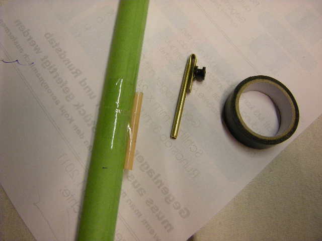

 Damit man auch sieht wie es montiert wird.
 Ich zeige nur 1 Adapter. Es sind bei längeren Raketen natürlich 2 Adapter nötig.
 Ich hoffe, nein, ich flehe drum, jetzt sind alle Unklarheiten beseitigt.

 Oliver, ja nun, er hatte ein schönes Scale Modell (Revell Saturn aus Resin) und wollte es mal fliegen sehen und dabei was ausprobieren. Das geht nun nicht mit dem Motor den er gedacht hatte. Modell zu schwer, alles andere nicht mehr passend. Egal, Du wirst es beim NRT sehen, und Taurus hat Recht, wir schweifen ab, es geht hier nicht ums Modell.
 Zurück zu den "Engelberts"
 Das untere Stückchen Messingröhrchen was aus dem Raketenleitröhrchen heraus schaut, sollte gegen Verdreheh und Verlust mit Klebeband fixiert werden. Nein, davon geht der Lack wohl nicht ab.
 Und wenn, mir sind technische Vorteile wichtiger als die Lackierung. Jetzt nicht wieder über Farbe diskutieren und was er hätte soll und aber. Die "Engelberts" sind in erster Linie ein _Not_behelf wenn´s sonst nicht anders ginge, z.b. kein passender Leitstab am Platz, vergessen etc. aber Schiene vorhanden. Dann kann man mit den "Engelberts" trotzdem starten.
