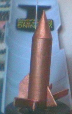

 Zuerst einige Nahaufnahmen der  Alien :
 Kurzer Steckbrief der Alien: wie unschwer zu erkennen ist, beruht sie auf außerirdischer Technologie.;)
 Das Modell ist 230mm lang, der Durchmesser des Körperrohres beträgt 7.5mm, sie hat drei Flossen. Die beiden halbmondförmigen seitlichen Flossen sind etwa im Winkel von 140° zueinander angeordnet und bestehen aus Tonkarton. Die mittlere Flosse besteht aus dünner, transparenter Folie. In der Verdickung am Heck, die ebenfalls transparent ist, sind Details des Originalen Antriebssystems erkennbar. Das Cockpit (auf dem oberen Bild zu erkennen) befindet sich an der Unterseite der Rakete, woraus zu schließen ist, daß das Original wohl auch auf Planeten eigesetzt werden kann. Die Spitze ist Kunstoff.
 Das Modell verfügt über Fallschirmspant, Strömer (420mm lang, 20mm breit) aus dünner, dunkler Folie un ist ein Kopftrenner. Sie ist erst einmal geflogen, aber hat ein Super Flugbild-für die Größe. Sie stieg absolut senkrecht, geschätzte Höhe 25-30m.

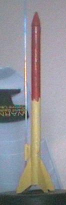

 Die nächste im Bunde ist die Sprint, eine sehr leichte, dünne Konstruktion-mein erster selbstgebauter Micromaxx:
 Sie ist insgesamt 140mm lang, hat einen Durchmesser von 7mm, ist ebenfalls ein Kopftrenner. Als Bergungssystem hat sie auch einen Strömer an Bord. Der ist 15mm breit und 130mm lang. Die vier Flossen bestehe aus Zeichenkarton. Sie konnte leider nur einmal fliegen, da ich das Körperrohr zu knapp bemessen hab-ich hab den ausgebrannten Motor nicht mehr herausbekommen. Die Flughöhe war mindestens 50m, eher mehr.

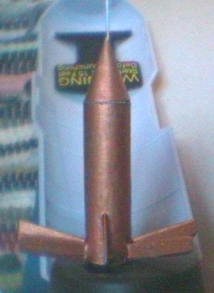

 Dann haben wir noch die Nike-Smoke ein Semiscale Modell.
 Diese Rakete ist 156mm lang, das Körperrohr hat 11mm Durchmesser, die Spitze ungefähr 14mm. Da das Körperrohr etwas schwerer ist, habe ich sie mit etwas größeren Flossen ausgerüstet, aber das ist nicht notwendig, sie dreht etwas in den Wind.
 Auch sie ist ein Kopftrenner, ihr Strömer ist 200x15 mm groß. Sie hat trotz ihres Gewichtes gute Flugleistungen (so um die 30m).

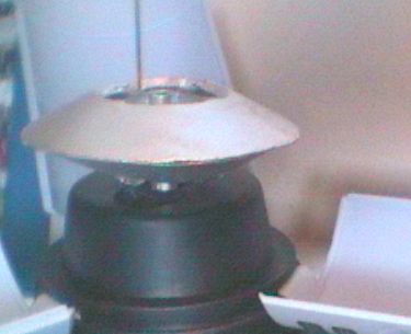

 Zu guter Letzt eine Fliegende Untertasse:
 Das Teil besteht komplett aus Zeichenkarton, verfügt über vier im inneren angeordnete Flossen, welche leicht schräg stehen, so daß das Modell in der Luft rotiert.  Der Durchmesser beträgt 80mm, die Höhe 29mm. Ein Bergungssystem ist nicht vorhanden, und auch unnötig, da die Untertasse auch so recht langsam landet. Die Flughöhe liegt bei etwa 8-10m, da der Luftwiderstand sehr hoch ist.

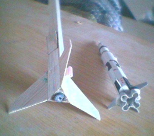

 Zu einer anderen Rakete: Ich hatte schon angegündigt, daß ich versuche, eine MM-Superroc zu bauen. Das habe ich auch getan.
 Hier einige Webcam-Bilder:
 Die Bilder sind nach dem Ersflug gemacht worden, urprünglich war die Rakete genau einen Meter lang. Aus Platzgründen hatte ich mich für die Mauseloch-Methode entschieden, um ein Bergungssystem einzubauen, aber aufgrund der wohl ungünstigen Rumpfform versagte dieses. Die Klappe war zwar offen, aber der Schirm blieb im Rumpf. Dadurch stürzte die Rakete senkrecht ab. Leider brach dabei die vordere, sehr dünne Spitze ab, so daß die Rakete nun noch 920mm lang ist.
 Die Flugleistung: Die Rakete erreichte etwa 15m Höhe, aufgrund des Gewichtes (sie wiegt fast genausoviel wie die serienmäßige Saturn V) ein zufriedenstellender Wert. Trotz leichten Windes war der Steigflug annähernd senkrecht. Leider lässt sich diese Rakete ja weder mir SpaceCad noch Rocksim richtig berechnen, da beide mit dem Rumpfquerschnitt nicht klarkommen.
 Wie man insbesondere in der Heckansicht sieht, hat die Rakete einen dreieckigen Rumpfquerschnitt. Diesen wählte ich, da ich anders wohl Probleme mir der mechanischen Stabilität der Rakete bekommen hätte. Im Grunde besteht der Rumpf also aus drei Balsadreiecken, welche einen Meter lang sind (jetzt: waren), und die untere Seitenlänge beträgt etwa 15mm. Dadurch verjüngt sich das Modell kontinuierlich nach oben. Im vorderen Teil ist noch eine kleine Kammer eingebaut, welche etwas Ballast enthält, ca 1/4g. Im Heck ist der Raum für das Bergungssystem vorhanden, welches leider nicht perfekt funktioniert hat.
 Ich werde beim nächsten Versuch vielleicht einen Heckauswurf in Betracht ziehen, mit einer Art Piston. Das System baue ich gerade für ein anderes Modell, um es ausgiebig zu erproben.

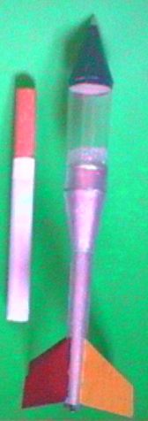

 So, hier die versprochenen Fotos vom Peanutlofter.
 Links eine Komplettansicht, die Zigarette daneben dient als Größenvergleich-soll keine Werbung sein.
 Einge Konstruktionsdetails:
 Gesamtlänge: 135mm
 Durchmesser der Nutzlastsektion: 15mm
 Länge der Nutzlastsektion (nutzbar): 23mm
 Länge des Boosters: 71mm
 Der Booster besteht aus einem selbergewickelten Papierrohr mit 7mm Durchmesser. Der untere Übergang zur Nutzlastsektion ist am Booster mittels eines Balsaspants fest montiert und besteht ebenfalls aus Papier. Darüber liegt ein weiterer Balsaspant, welcher zum einen als Schockbandanker dient und zum anderen die Nutzlastsektion trägt.
 Diese besteht aus dünner Plastikfolie und hat als Boden ebenfalls einen Balsaspant. Dieser ist mit einer Scheibe Schaumkunstoff gepolstert, um empfindliche Nutzlasten zu schützen.
 Seitlich an der Nutzlastsektion befindet sich das Leitröhrchen, welches wie immer bei meinen Micromäxxchen aus einen Stück Kunstoffrohr (von Wattestäbchen) besteht.
 Die Nutzlastsektion kann oben geöffnet werden, indem man einfach die Spitze abnimmt.
 Diese besteht ebenfalls aus gewickeltem Papier und einem breiteren Balsaspant, der stramm in die Nutzlastsektion passt.
 Die Rakete hat vier Flossen aus Tonkarton und als Bergungssystem einen 290mm langen und 20mm breiten Folienströmer.
 Die Flughöhe liegt ohne Nutzlast etwa bei 30-40m.
 Der Motor wird mit einem winzigen Nagel von hinten gesichert.
 Die Rakete passt natürlich genau auf sie originale MM-Startrampe.
 Wie ich schon sagte, ist sie schon "bemannt" gestartet. Ein Grashüpfer fungierte dabei als Pilot. Er überstand zwei Flüge schadlos. Dann durfte er wieder auf die Wiese.
 Auch Smarties und andere passende Gegenstände sind schon mitgeflogen.

 Mein ersts MM-Model:
 ...wurde aus einem Filzschreiber und einem Kuli zusammengebaut. Die Flügel sind aus Pap-pe. Flugeigenschaften: gut, seht gut, zu gut. Ist beim ersten Flug ins Universum gerast und wurde nie wieder gesehen...   schnief
 Also wurde innerhalb von Minuten eine weitere Rakete gebaut. Grundlage wieder ein Kuli. Zur Stabilität etwas Knet in die Spitze und ab ging es.
 Leider ist auch die Rakete verschollen: nach einem schönen Flug ist sie auf einem Hausdach gelandet: The Eagle has landed....
 Naja macht nix, der Nachfolger ist auch schon fertig und der wurde sogar lakiert.
 Und natürlich habe ich auch ein MM-Ufo gebaut. Fliegt zwar nur um die 10 Meter hoch, das Teil macht aber am meisten Spaß. Vor allem sieht man es.

 Hier meine BIG-BOY *grins*, die Raw Fusion dient nur dem Größenvergleich:
 Und als Kontrast noch ein Gruppenbild mit dem großen Bruder, dem FAT BOY:

 Zum Shuttle: Meines ist nicht wirklich geflogen.
 Als ich es mal selber abbekommen habe-Startverbot.
 Selbst nachtrimmen half nichts.
 Zur Saturn:
 Zum einen: meine flog mäßig bis saumäßig. Nachdem ich noch etwas Ballast in die Spitze gegeben hatte, wurde es bißchen besser.
 zum anderen:
 Es gibt davon zwei Versionen, die zweite hat größere Flossen und soll richtig gut fliegen.
 Leider scheint die nur in einigen amerikanischen Bundesstaaten verfügbar zu sein, ich versuche seit Wochen, eine aufzutreiben.
 Beide Modelle stehen inzwischen schön in meiner Virtine, da machen sie eine entschieden bessere Figur als auf dem Pad.
 Zum fliegen benutze ich die Eigenbauten. Bisher ist mir (ausser Mehrstufern und Clustern, die sind grundsätzlich weg)noch nichts abhanden gekommen. Lediglich meine Seven ist etwas lädiert, müßte ich auch mal reparieren.
 Momentan will ich eine Art Raumschiff bauen, was schön dickes, bißchen Sci-Fi-mäßig halt. Mal sehen, was das wird.

 Habe noch ein MM-Startfoto. Diesmal ist's mein Eigenbau-UFO. Fotos wurden diesmal unter erschwerten Bdingungen gemacht. Es war niemand dabei, der den Launch-Controller bediente. Foto in der einen Hand, Launcher in der anderen....
