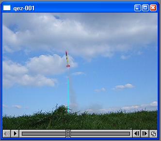

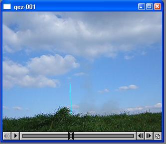

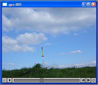

Soderle. Eine Auswertung des Startvideos brachte Bilder, welche astrein zeigen, wie die Rakete kippt. Ich habe den Leitstab nochmal eingezeichnet. Der Wind kam auf die Cam zu. Die Bilder zeigen den ersten Start.
 Ich vermute nun stark auf die Leitringe aus plastik, dass die zu wenig spiel lassen. Was meint ihr. Soll ich sie mal etwas aufbohren ???

Also wenn das die stärkste "Abweichung" ist die wir da auf dem vorletzten Bild zu sehen bekommen dann kann ich Dich beruhigen, kleine Abweichungen sind normal, das was wir da sehen ist fast garnix! Es ist äußerst selten das kleinere Modelle schnurgerade vom Pad abheben. Kommt eigentlich nur bei absoluter Windstille vor. Eine weitere Erklärung (für mich die Logischste) für die Abweichung währe ein Peitschen des Leitstabes, das würde dann auch den Flug entgegen der Windrichtung erklären. Gruß, Flo Dieser Text basiert auf wahren Gedanken, Semantik, Struktur und Satzzeichen hingegen sind frei erfunden!

Wenn du normale (beiliegende) Leitringe bzw. -röhrchen benutzt und einen Standardleitstab hast, ist aufbohren unnötig, denke ich-oder gleiten sie schwer am Leitsab?

Schwergängig ist schlecht-dann kann es sein, die Rakete baut nicht genügend Tempo auf, um stabil zu fliegen.

Aufbohren-wenns geht. Öl halte ich nicht für so gut, kann auch klebrig werden. Wenn der Stab nicht glatt genug ist, benutz einen aus CFK-die sinds.
