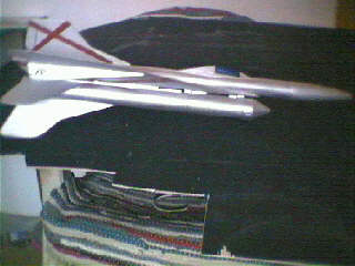

Hallo Leute, bei mir hat sich in den letzten Tagen shuttlemäßig etwas getan. Habe den Fallschirmbehälter um 10g abgespeckt. Damit hat sich der Schwerpunkt um etwa 5mm nach vorne bewegt. Leider mit dem gleichen Flugbild wie davor (siehe Fotos).
 Kann es sein, dass ich den Schwerpunkt auch nach unten hin (also in Richtung der Tragflächen) verschieben sollte? Bei rotationssymmetrischen Raketen liegt er ja immer in der Mitte und damit auch auf der Schublinie des Motors oder der Motoren. Gibt es quasi so ne Art Gestaltungsrichtlinie für nichtrotationssymmetrische Modelle? Mein Eigenbau macht Fortschritte. Habe mal die Einzelteile zusammengesteckt und auf die Waage gelegt.
 Das Cockpit des Shuttles habe ich aus einem Bastelbogen (aus dem Netz downgeloadet) zusammengeklebt, die Hälfte eines Ü-Ei reingelegt und den Zwischenraum mit Wachs ausgegossen. Ursprünglich wollte ich von dem Teil einen Gipsabguss machen, der dann als Form für Epoxitharzspitzen dienen sollte. Weil aber Wachs einen großen Schwund beim Erkalten hat, entstanden viele Hinterschneidungen. Daher werde ich das Ding, so wie es ist, verbauen. Das Gerüst werde ich mit Kalenderpapier überziehen. Habe das Forum nochmals on- wie auch offline nach Sly’s XP durchsucht und sie nicht gefunden. Wo versteckt sie sich? Vielen Dank für Eure Tipps und Anregungen im voraus. Bis die Tage Reinhold |

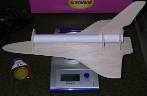

Hallo Leute, habe Euch vorenthalten, dass mein selbstgebautes Shuttle bis jetzt schon dreimal flog. Stand der Dinge: Es ist so konstruiert, dass die Einzelteile mit Gummis zusammengehalten werden. Dadurch sind noch konstruktive Veränderungen möglich und beschädigte Teile lassen sich durch Ersatzteile austauschen.
 Die Geometrie ist bis auf die PODs (die beiden Höcker neben dem Seitenruder) komplett. Technische Daten: Leergewicht 64g Spannweite 200mm Länge 300mm Höhe 108mm Schwerpunkt mit B4-4 ca. 135 hinter der Spitze Druckpunkt der Draufsicht 191 mm hinter der Spitze Druckpunkt der seitlichen Projektion 171mm hinter der Spitze Am Flugbild muss ich noch arbeiten: 1. Start: Das Shuttle flog einen Bogen in Richtung der Grundplatte in den Wind. Ausstoßladung erst bei der (unsanften) Landung 2. Start: Ich drehte das Ding um 180°, um zu sehen wie stark der Einfluss des Windes ist. Es flog wieder in Richtung der Grundplatte einen Bogen. 3. Start: Habe am Seitenruder zwei Endleisten (s.Bild) angebracht. Dies hatte allerdings keine Verbesserung zur Folge.
Werde demnächst auch Endleisten auf die Tragflächen kleben. Außerdem muss ich wegen der (hoffentlich) steigenden Temperatur die Wachsspitze austauschen. Bis die Tage Reinhold

Klasse Modell. Betreffs deines Problemes-mit in Richtung der Grundplatte meinst du nach unten, oder? Normal, bei der Geometrie. Der Flügel ist halt asymmetrisch. Er erzeugt an der Unterseite einen weit höheren Luftwiderstand, was die Bogenflüge zur Folge hat. Mit Flaps kannst du versuchen, das auszugleichen, aber ich würde es eher mit einer asymetrischen Motoranordnung versuchen. Pack den Motor weiter in Richtung Flügel ins Modell, dann sollte es gehen-Flaps sind kritisch in der Einstellung. Meine XP wird aber auch so getrimmt, ich habe die Flaps, die für den Gleitflug angestellt werden, so gebaut, daß ich sie zum Trimmen mit dünnen Unterlagen verstellen konnte, das muß ja nur einmal gemacht werden. Hast du einmal einen annähernd senkrechten Steigflug erreicht, ists gut und alles wird verklebt. Eine weitere oft benutzte Methode ist es, die Flaps nicht ganz gleich anzstellen, so rotiert das Modell im Steigflug um seine Längsachse-es gibt dann nahezu keinen Windeinfluss mehr. Allerdings-nicht übertreiben, ein bis zwei Umdrehungen auf den gesamten Weg reichen aus-alles andere ist verschenkte Höhe.

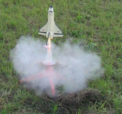

Hurra, es hat geklappt!!! Das Shuttle legte letzten Samstag zwei super Flüge hin. Habe nämlich mit zwei auf den Tragflächen aufgeklebten Endleisten (s. Bild) nachgeholfen. Es flog wieder Bögen, was irgendwie auch seinen Reiz hat, und diese Male öffnete sich der Fallschirm in ausreichender Höhe.
Leider verschmorte die am Rohr festgeklebte Ü-Ei-Hälfte. Werde sie durch ein Stück Papperohr ersetzen. Dadurch wird auch der Platz für den Fallschirm größer. Außerdem möchte ich die zerbrechliche Wachsspitze durch eine aus Epoxydharz (Gipsnegativform existiert schon) ersetzen und eventuell einen Druckkolben einbauen. Wenn das Teil weiterhin gut fliegt (vielleicht auch mit C6-3 statt B4-4) fehlen nur noch die PODs und die Bemalung. Bis die Tage Reinhold |

Na dann erstmal herzlichen Glückwunsch! Bitte denke auch daran das sich mit einem größeren Motor auch der Schwerpunkt verlagert! Den Effekt der Endleisten kann ich ehrlich gesagt nicht wirklich erkennen, aber wenns klappt. Wenn das Teil zurück gleiten soll, dann würden die Endleisten die Funktion der Flaps übernehmen aber so? Naja, hauptsache es funzt. Gruß, Flo Dieser Text basiert auf wahren Gedanken, Semantik, Struktur und Satzzeichen hingegen sind frei erfunden!

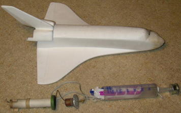

Hallo Leute, @Aschaible Danke für Dein Interesse. Ja es gibt News, aber auch einen Rückschlag in meinem Shuttle-Programm. Die Gips-Negativform wie auch der Epoxidharzguss von der Spitze des SIKU-Shuttles sind gut gelungen.
Wie bei der fragilen Wachsspitze habe ich wieder eine Ü-Ei-Hälfte eingegossen. Eine M5-Hutmutter ermöglicht, dass man etwas in die hohle Spitze schrauben kann (in diesem Fall nur das Hosengummi-Schockband).
Dadurch, dass ich die am Shuttle befindliche Ü-Ei-Hälfte durch einen dreifachgewickelten Papier/Doppelklebeband-Zylinder ersetzt haben, ist im Fallschirmbehälter jetzt mehr Platz und der Einsatz eines Druckkolbens möglich. Der Druckkolben besteht aus einem Stück ausgebrannten Treibsatz, einer Balzascheibe (die aber viel zu zerbrechlich ist; werde sie durch eine Hartpapierscheibe ersetzen) und einer Schleife aus 0,14mm² -Kabel. Die Schleife wird im Körperrohr um eine M2,5 (oder auch M3?) Schraube gelegt. (siehe Bild) 1. Start Das Shuttle flog mit einem Sachsenfeuerwerk B4-4 kerzengerade und ohne Rollen etwa 50m hoch. Bei ca. 30m wurde dann der Fallschirm ausgestossen. 2. Start Ich habe einen B4-4 eingesetzt, dessen Füllung etwas mehr als sonst war. Ich habe gehofft, dass er mehr Bums hat. Leider war es die Verzögerungsladung, die größer als sonst war. Nach einem nochmaligen perfekten Flug löste der Treibsatz in dem Moment aus, in dem das Shuttle sich in den Boden bohrte (kenn ich doch schon irgentwie). Schäden: Das Ü-Ei in der Spitze zerbarst Die Scheibe des Druckkolben zerbrach Am Leitwerk und dessen Halterung sind Ecken weggebrochen Die Flaps sind alle abgefallen Zukunftspläne: Werde alles Reparieren oder ersetzen Der Druckkolben wird aus Hartpapier gefertigt Es wird nur noch mit C6-3 geflogen Ich möchte Euch ja nicht zuviel versprechen. Aber wenn Interesse besteht kann ich die Baupläne mal veröffentlichen. Nur bin ich etwas schreibfaul und habe für dieses Hobby im Moment wenig Zeit. Bis die Tage Reinhold |
