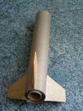

Hallo allerseits, hab meine " Earthwatcher " am Wochenende fertig gestellt. Es handelt sich um einen Prototypen einfachster Bauart um die Leistungsfähigkeit der Funkkamera zu testen. Leider hab ich noch keine Bilder der fertigen Rakete um Sie hier reinzustellen, aber vorab ein paar Infos. Raktete Eigenbau aus 35mm Papprohr, ges. Länge 460mm, 4 Balsaholzflossen. Bergungssystem wird aus der Spitze ausgestoßen. Die Videokamera sitzt in einem Ü-Ei außerhalb der Rakete, ein zweites Ü-Ei ist gegenüber montiert und mit ausgleichsbalast für die Kamera gefüllt. Die Kamera kann wahlweise nach oben oder nach unten filmen. Das Battriefach für den 9V Block sitzt im inneren der Rakete. Die Rakete hat vor der Flossensektion einen Kuppler, der den Batteriewechsel ermöglicht. Leider ist mein transportabler Videorekorder noch nicht geliefert worden sonst hätte das gute Stück schon seinen Jungfernflug hinter sich. ( Es war warscheinlich besser das der Rekorder nicht gekommen ist, sonst hätte ich das Teil gestern bei starkem Wind genauso geschrottet wie meine Fat Betty ) Wenn die Bilder fertig sind werde ich die Rakete mal im Detail vorstellen. |

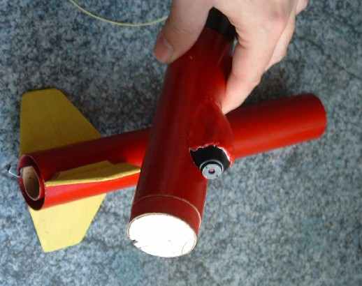

So, nach den entsprechenden Diskussionen wird's also doch eine einfachere Konstruktion mit Kamera als Außenlast (siehe http://www.modellraketen-forum.de/board/messages/312/11422.html?1082697384). Am Wochenende sind jetzt die entsprechenden Arbeiten geplant, dann gibt's auch ein paar Bilder davon. Damit wird aus dem Heckausstossler wieder eine "normale" Rakete.
Jürgen Schultz
Junior Mitglied Benutzername: Koroljow
Nummer des Beitrags: 26 Registriert: 03-2004
| | Veröffentlicht am Freitag, 30. April 2004 - 13:13 Uhr: |
Endlich ist es geschafft, hier sind die ersten Bilder. Bild 1: Trägerrakete Bild 2: Verbaute Funkkamera
Die Kamera befindet sich dabei zwischen geleimten Pappspanten. Die Hohlräume sind mit extrem leichter und aushärtender Modelliermasse ausgefüllt. Die Rakete kommt somit in gegenwärtigem Bauzustand (90% fertig) auf 120g. Betrieben wird sie mit D7 von Sachsen-Teufelswerk. Demnächst dazu mehr. |
