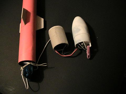

Hallo, anbei ein paar Bilder meiner Rakete. Sie befindet sich noch im Bau. Spielt das Wetter mit habe ich vor sie in den nächsten Tagen ihrem Element zu übergeben. Mit dieser Rakete soll eine Aiptek Pencam mit 2Mega Pixeln auf Höhe gebracht werden. Sie besteht hauptsächlich aus Alu (Bierdosen ), hat mit 1m Länge ein minimales Startgewicht (ohne Zuladung) von 200 gr. Die zulässige Zuladung liegt bei maximal 80 gr. Damit erreicht sie eine berechnete Höhe von 160m. Ein Estes D12-5 sorgt für den nötigen Vortrieb. Grüße, Kristian
  KZ
Nummer des Beitrags: 6509 Registriert: 01-2000
| | Veröffentlicht am Montag, 06. Juni 2005 - 09:33 Uhr: |
Sieht schick aus! Aber warum aus Dosen? Das erhöht das Gewicht doch um einiges? |

| | Veröffentlicht am Montag, 06. Juni 2005 - 14:02 Uhr: |
Die Alu-Folie ist sehr dünn und feuerfest. Ich habe meine Raketen lieber etwas stabiler Gerade habe ich sie lackiert, mal schauen wie schwer sie jetzt ist. KZ
T00_zik
Neues Mitglied Benutzername: T00_zik
Nummer des Beitrags: 10 Registriert: 09-2003
| | Veröffentlicht am Montag, 06. Juni 2005 - 14:50 Uhr: |
Na ja, nun wiegt sie ca. 90gr inkl. Motorträger aber ohne D12 und ohne Fallschirm.   KZ

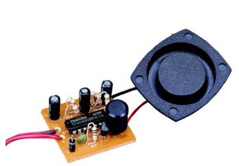

Junior Mitglied Benutzername: Feigl
Nummer des Beitrags: 57 Registriert: 04-2004
| | Veröffentlicht am Montag, 18. Juli 2005 - 23:04 Uhr: |
Hallo, Ich hab mir auch diese Sirene bei Conrad bestellt. Leider ist die Sirene für kleine Modelle zu groß und zu schwer.Nachdem ich das unnötige Plastik weggeschnitten hatte, hat die Sirene gerade so in einen 40er Tubus gepasst. Der Max Schalldruck stellt sich natürlich auch nur bei max. Spannungsversorgung ein. Ich habe mir 3V Knopfzellen mitbestellt und 3 Stück davon in Reihe geschaltet. Der Ton ist wirklich sehr unangenehm. Das Problem bei diesen Hochtönern ist aber der gerichtete Schall. Wenn die Sirene nicht in Deine Richtung heult ist sie schwer zu finden. Ich hab meine Sirene in einen Kolben eingeklebt und so befestigt das die Sirene nach erfolgtem Ausstoß senkrecht nach unten heult. Das hat sich als sehr gut erwiesen, sofort nach dem Ausstoß kann man den Schall am Himmel orten und der Roc entgegen gehen. Eingebaut ist das ganze in eine 2 Stufige mit D7-0 und C6-5. Problematisch ist nur das extrem hohe Spitzengewicht. Mit Microschalter und Batterien bringt mein " Soundsystem " knapp 60Gr. auf die Waage.
Nummer des Beitrags: 150 Registriert: 03-2004
| | Veröffentlicht am Mittwoch, 20. Juli 2005 - 07:26 Uhr: |
Aus dem Modellflugzeugbau gibt es manchmal auch leichte, hochstromfähige (und leider auch teure) Batterien, die vielleicht ein paar Gramm sparen könnten. Wahrscheinlich wirds aber gegenüber dem "Soundsystem" nicht viel bringen. Wie auch immer, die Idee, die Sirene direkt nach unten heulen zu lassen ist genial. Poká, Koroljow.

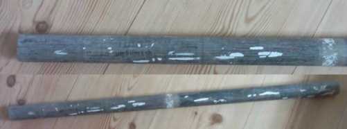

Es ist zwar schon etwas länger her, aber ich habe meine Blechrakete letzten Sommer wiedergefunden. Habe gestern eine weitere D-12 Rakete ihrem Element übergeben (170gr). Doch die anschließende Suchaktion mußte ich diesmal aufgrund sehr niedriger Temperaturen verschieben.

Vorher... KZ
Nummer des Beitrags: 6999 Registriert: 01-2000
| | Veröffentlicht am Mittwoch, 04. Januar 2006 - 16:15 Uhr: |
Außer Sicht geraten oder was ist beim Flug passiert? |
