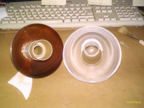

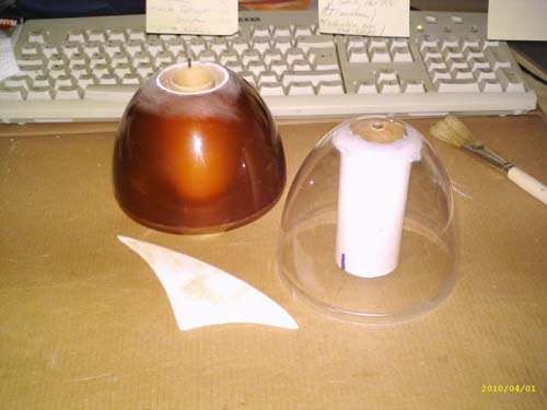

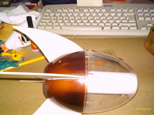

Hi Leute! Ich werde hier eine Eigenkonstruktion vorstellen die aus einem "Amicelli" Osterei gebaut wird. Hab ich mir bis vor kurzem aufgehoben - einfach zu schade zum wegschmeißen! Vielleicht ist es für einige von Euch nix Neues sowas zu bauen, aber vielleicht findet Ihr es trotzdem unterhaltsam... Hier mal die ersten Fotos:

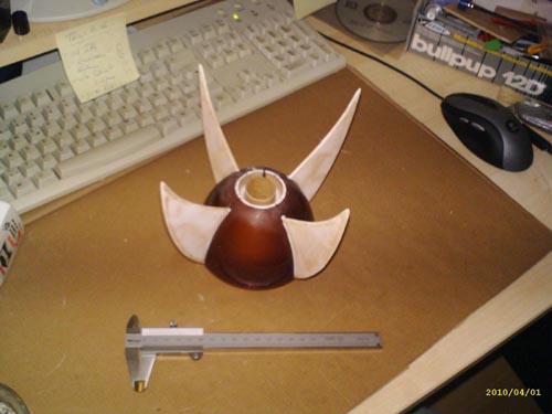

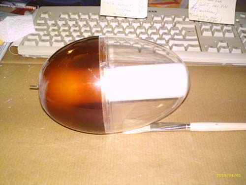

Soweit, so gut... Dann werd ich die nächsten Bilder ins Spiel bringen. Hopp!  Hang loose, fly high!

So, das wars fürs erste. Mal schauen wie weit ich heute noch komme. Der Rest kommt bestimmt demnächst! Also ja nicht den Kanal wechseln! Ach ja, Eure Meinung und Kritik ist willkommen. Wegen der Stabilität sei noch anzumerken, dass laut Rocksim ca. 50g im Oberstübchen benötigt werden, aber eigentlich fällt es solchen Progs recht schwer bei solchen Formen genaue Prognosen zu machen....Schwingtest wird bei der Form ebenfalls nicht allzu leicht. Ich werde es einfach schätzen müssen und es auf einen Versuch ankommen lassen. Bis denne, Floyd

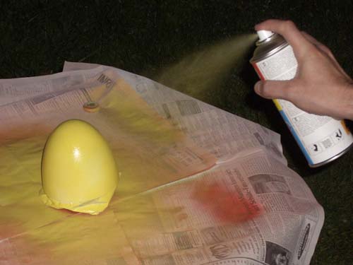

So, ist ein wenig spät geworden, aber das muss noch sein... Freut mich, dass es Dir gefällt, Kai. Hab leider nur das eine Ei gehabt, doch ich bin auch schon am überlegen, ob ich nicht noch mehr von der Sorte suchen sollte (wenn ich welche finde denk ich an dich). Ist irgendwie lustig mit dieser Form, hätte ich nicht gedacht. Soo viel Platz ist aber in dem Ding auch nicht, da das Rohr innen vieles nimmt und relativ kurz ist. Schockband und Fallschirm kommt um das Rohr herum bei mir. Hier aber erstmal Bilder vom Lackieren:

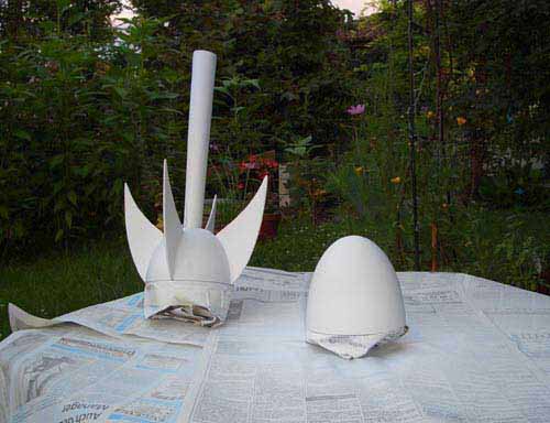

So, nun der nächste Streich, wie man so sagt...

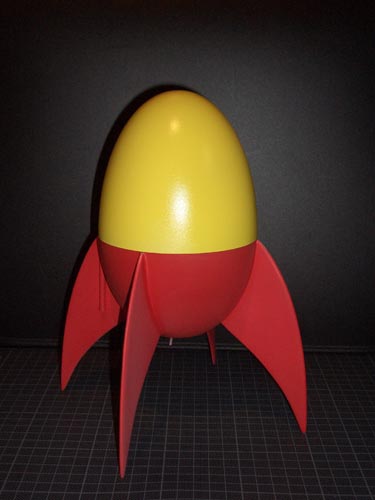

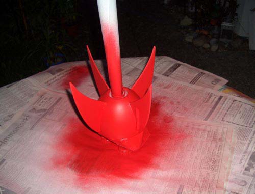

Nach dem Grundieren war ich fasziniert von der Oberflächenstruktur...genau wie bei einer Eierschale , also hab ich darauf verzichtet nochmal zu schleifen und hab direkt lackiert . Das hat irgendwie auch seinen Reiz!
  Fehlt nur noch das Bergungssystem! Bis dann, Floyd Hang loose, fly high!

Cooles Teil dein Ei. Das fertige Modell sieht klasse aus. Ich habe so eine Ei-Verpackung bisher nur als Nutzlastkammer für einen Egg-Lifter verbaut. Lass uns wissen ob und wie dein Space-Egg geflogen ist. Schöne Grüße, Stefan Ride the Sky!
Nummer des Beitrags: 6721 Registriert: 01-2000
| Veröffentlicht am Freitag, 05. August 2005 - 10:23 Uhr: |
Sieht wirklich sehr hübsch aus! Wo machst Du den Leitstab hin? |

@Oliver: Das Röhrchen für den Leitstab ist an einem der Flossen befestigt. Ist am vorletzten Bild auf der linken Seite erkennbar. Mir wars zu umständlich ein Loch durch das Ei zu bohren...wird schon schiefgehen! Testflug findet bei gutem Wetter am Wochenende statt, hoffe ich. Selbstverständlich wirds auch davon Bilder geben. Hang loose, fly high!

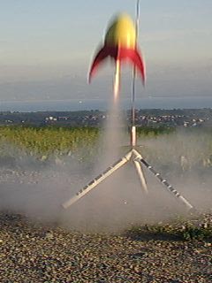

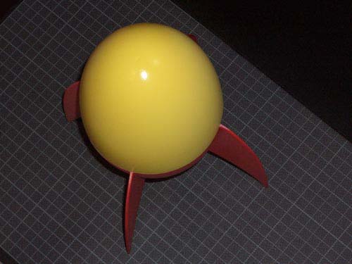

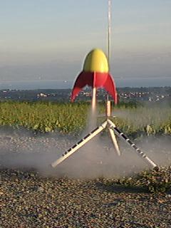

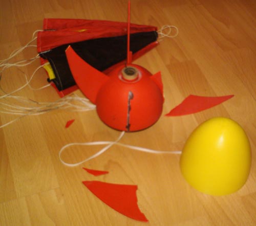

Hi Leute! Heute ist das Ei zum ersten mal geflogen und gleich volle Hämmer abgeschmiert! Der erste Start war mit nem C6-3, der aber das Gewicht nicht tragen konnte. Die Rakete schoss knapp über meinen GTI, plumpste ins weiche Gras und öffnete sich am Boden. Keine Schäden soweit. Der nächste Versuch folgte mit einem D7-3, der mit Sicherheit 120g heben kann. Ein schöner schneller Aufstieg bis etwa 60-70 Meter und dann ein schneller Haken nach Osten Richtung Wald. Oh nein! Das tapfere Ei flog aber wieder ins Gras mit Öffnung kurz vor Aufschlag. Diesmal war aber Schaden deutlich vorhanden (siehe unten). Kein Problem, Flossen sind gleich wieder dran mit etwas Sekundenkleber bzw. Holzleim. Die Eierschale aus Plastik ist verdammt zäh und hat nicht mal einen Riss oder Kratzer am Lack, nur Planzensaft vom Löwenzahn der zu Mus gequetscht wurde beim Crash. Der nächste Start wird wohl etwas Trimmgewicht brauchen. Lackschäden werden erst ausgebessert, wenn das Teil so fliegt wie ichs mir vorstelle! Fortsetzung folgt!

schade eigentlich ... war aber irgendwie von auszugehen .. wie wäre es wenn du ein kleines körperrohr zwischen ober und unteteil des ei´s machst ... is zwar dann nichtmehr wirklich ein Ei aber dadurch würdest du sicher den schwerpunkt etwas verlagern ... und sehr schöne startbilder im übrigen. MFG Kai Man sagt die Augen sind der Spiegel zur Seele. Aber Warum sind dann alle Pupillen schwarz? Carpe Noctem

Hallo Leute! Heute Abend habe ich das Ei auf D7-3 nochmal starten lassen mit etwa 25g Trimmgewicht in der Nase. Ein perfekter Flug! Das Ding fliegt echt sehr gut, besser als ich jemals erwartet hatte. Ist leider beim Abstieg (nachdem der Fallschirm sich bilderbuchmässig öffnete) im nahegelegenen Wald abgedriftet. Glücklicherweise ist es genau zwischen den Tannen gelandet und konnte schnell wiedergefunden werden. Schadensbericht: kleine Beschädigung an einer Flosse und kleiner Riss in oberer Eihälfte. Der Schaden ist jedoch ohne weiteres reparabel. Ich vermute stark, dass ein Ast bei der Landung gestreift wurde. Mein Kameramann war diesmal leider nicht dabei, sonst könnte ich noch ein paar coole Bilder reinstellen - das hole ich bald nach. Habe auch wegen neuer Eierschalen bereits mit Mars/Masterfoods Kontakt aufgenommen, aber noch keine Antwort bekommen. Die denken bestimmt, dass ein Verrückter sie nur ärgern möchte.... Hang loose, fly high!
