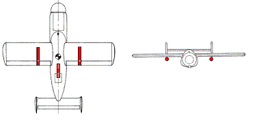

-----Das andere Prob. was ich sehe, ist die Trimmung des Gleiters.Durch den Abrand des Treibmittels wird sich der Schwerpunkt des Gleiters verändern. Ein Held 1000 hat 15 Gramm SP. Mal drei wären das 45 Gramm.----} Man muss dazu sagen das es sich hier um einen RC-Gleiter handelt. Die Trimmung kann ich über die Rc- Anlage vornehmen. 2 Treibsätze werden direkt im Schwerpunkt unter der Tragfläche hängen und nach Brennschluss abgeworfen. Der dritte Treibsatz ist knapp hinterm Schwerpunkt eingesetzt somit verlagert dich das Gewicht nicht dramatisch. Vielleicht lege ich noch eine Skizze nach. |
Nummer des Beitrags: 253 Registriert: 08-2002
| | Veröffentlicht am Dienstag, 18. Oktober 2005 - 23:24 Uhr: |
Eine Skizze wäre nicht schlecht. Dann könnte man abschätzen, ob eine Anzündung per SP-Zünddose überhaupt machbar ist. Ciao Arnd |

| | Veröffentlicht am Mittwoch, 19. Oktober 2005 - 11:28 Uhr: |
Nummer des Beitrags: 255 Registriert: 08-2002
| | Veröffentlicht am Mittwoch, 19. Oktober 2005 - 13:42 Uhr: |
Wird schwierig werden die drei Held 1000 mittels einer Pulverpfanne gleichzeitig anzuzünden. Besonders deshalb, da erstens der Gleiter nicht senkrecht gestartet wird, zweitens die Treibsätze an unterschiedlichen Positonen sitzen, und damit die Gefahr groß ist, daß eine offene Pulverpfanne den Gleiter und die RC Anlage beim Start ansengt. Sn0 Anzünder wären IMHO hierfür bessser geeignet. Sn0 als Anzündmittel fallen übrigens in den T1 Bereich und sind somit frei verkäuflich was SP in DL nicht ist. Ciao Arnd |

| | Veröffentlicht am Donnerstag, 20. Oktober 2005 - 07:46 Uhr: |
Es müsste klappen wenn man das Schwarzpulver in eine Art zentrale Kammer zündet die genau mittig hinter oder unter dem Gleiter steht. Die heißen Gase werden dabei durch zwei exakt gleich länge Röhrchen zu den Treibsätzen geleitet die diese dann zünden. So müssten doch eigentlich die beiden Treibsätze unter den Trägflachen zeitgleich zünden. Der mittlere Treibsatz wird über die RC- Anlage gezündet. |

Also eigentlich geht es mir nur darum die beiden Treibsätze (die sich auf die skizze unter den Tragflächen befinden) zeitgleich zu zünden. Wie das passiert ist mir eigentlich ganz egal. Ich brauch halt nur eine zuverlässige Lösung. Das ganze muss auch noch ohne T2 Schein erlaubt sein! |
