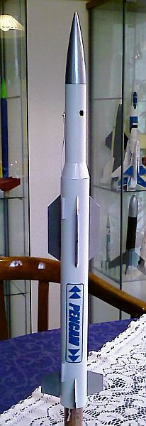

Hallo zusammen, nun ist es doch schon eher was geworden als gedacht. Nämlich meine zweite Videorakete !
Erst einmal ein paar Daten: Länge: ca. 50cm Leergewicht: ca. 77g mit Pencam Flughöhe mit einem Weco C6-3 ca. 120m Flughöhe mit einem Estes C6-5 ca. 175m Flughöhe mit einem Weco D7-3 ca. 225m Flughöhe mit einem Estes D12-5 ca. 295m Die Pencam ist ein Nachbau der Verbatim 5in1. Hat die gleichen Eigenschaften, aber nur 64MB Speicherplatz. Das ist aber mehr als ausreichend. Diese Dinger werden ab und zu auf ebay angeboten. Die Bedienung der Pencam erfolgt im eingebauten Zustand komplett über zwei Selbstbautaster.
Ein kleines LCD-Display und eine LED zeigen dabei den Zustand der Pencam an. Die Cam ist so klein, das sie in ein 25mm Körperrohr hineinpasst. Um Flexibel bei der Wahl der Treibsätze zu sein, können 18mm und 24(25)mm Motoren eingesetzt werden. Für die 18mm Treibsätze habe ich einen Adapter gebaut, der stramm in den 25mm Motorhalter reinpasst. Wird ein D-Motor verwendet, muß noch etwas Gewicht in die Spitze. Ich verwende einfach eine zweite mit einer Stange Kinderknete. Als Bergungssystem kommt ein 50cm Kreuzfallschirm zum Einsatz und ereiche so eine Sinkgeschwindigkeit von ca. 3m/sec.. Der Fallschirm findet im 35mm Körperrohr auch genug Platz um sicher ausgeworfen zu werden. Der Optimale Treibsatz dürfte ein Estes C6-5 Motor sein. Hiermit habe ich eine Flugzeit bei windigem Wetter von ca. 44 Sekunden ereicht. Mit den Flugeigenschaften bin ich sehr zufrieden. Trotz starken Wind beim Erstflug startete sie recht gerade. Nach ca. 1 Sekunde fing sie an sich um die eigene Achse zu drehen. Das kann aber auch am Wind gelegen haben. Das werde ich weiter beobachten. Das Video war bei diesen Windbedingungen natürlich etwas verwackelt. Ich habe es mir aber erheblich schlimmer vorgestellt. Bei besserem Wetter sollten auch bessere Ergebnisse erziehlt werden können. Mfg, Andreas http://www.modellraketen-server.de - Modellraketen Bildergalerie http://snb.modellraketen.org - IMR-Sektion Niedersachsen & Bremen

Hallo Andreas, auf dem 2. Foto ist eine Art Seil und irgendetwas metalliges über dem Ausschitt des Rohres zu erkennen, was hat es damit auf sich? Gruß Feigl
Nummer des Beitrags: 316 Registriert: 05-2006
| | Veröffentlicht am Montag, 23. Oktober 2006 - 18:06 Uhr: |
Hallo, das ist ein Metallring, wo die Halteleine für den Fallschirm dran befestigt wird. Die Pencam schaut also am Schirm hängend etwas schräg nach unten. Mfg, Andreas http://www.modellraketen-server.de - Modellraketen Bildergalerie http://snb.modellraketen.org - IMR-Sektion Niedersachsen & Bremen

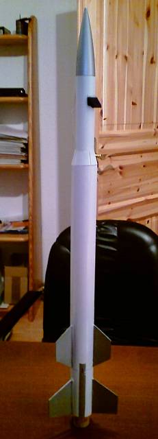

Hallo zusammen, aus der Auge 2 ist nun die Auge 2-B geworden.
Geändert wurden die Flossen. Leider hat sich die Rakete bei allen Starts zu stark gedreht, so das ich die alten drei kleinen Flossen abgenommen habe und nun insgesammt 6 Flossen verwenden werde. Angeregt durch diesen Beitrag sind es so viele geworden. Mal sehen ob es was bringt. Mfg, Andreas http://www.modellraketen-server.de - Modellraketen Bildergalerie http://snb.modellraketen.org - IMR-Sektion Niedersachsen & Bremen

moin andreas, sieht gut aus. ich sehe die roc doch nächsten donnerstag? um wieviel uhr treffen wir uns? was die eigenrotation betrifft, ich bin sehr gespannt. sind das flossen aus plexiglas? grüße von der küste und von lunte
Nummer des Beitrags: 384 Registriert: 05-2006
| | Veröffentlicht am Donnerstag, 14. Dezember 2006 - 08:54 Uhr: |
Moin Lunte, die Flossen bastel ich aus alten CD-Hüllen. Sind die aus Plexiglas? Selbstverständlich wird sie am nächsten Donnerstag auch fliegen. Uhrzeit würde ich sagen so um 12-13 Uhr? Mfg, Andreas http://www.modellraketen-server.de - Modellraketen Bildergalerie http://snb.modellraketen.org - IMR-Sektion Niedersachsen & Bremen

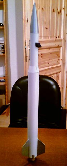

Hallo zusammen, da die Flüge mit der Auge 2-B nicht wirklich so klasse waren....
(Man beachte auch das Video) ....wurde die Rakete nach der Bergung nun doch wieder aufgebaut und etwas verändert. So ist also aus der komplett wiederverwendeten Spitze und Nutzlastsektion die Auge 2-C entstanden:
Ausgestattet mit einen Umlenkspiegel hoffe ich auf gute Startvideos und einer nicht zu großen Eigenrotation. Die Rakete kann einstufig geflogen werden und ereicht mit einen Weco C6 etwa 130m, mit einen Estes C6-5 knappe 190m und gute 6 Sekunden Flugzeit. Zweistufig wird mit einen D7-0 für die erste Stufe und einen beliebigen 18mm Motor für die zweite Stufe geflogen. So ist zB. die Kombination Weco D7-0 + C6-5 eine Flughöhe von ca. 340m und eine Flugzeit von knapp 8 Sekunden möglich. Mfg, Andreas http://www.modellraketen-server.de - Modellraketen Bildergalerie http://snb.modellraketen.org - IMR-Sektion Niedersachsen & Bremen
