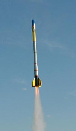

Neues Mitglied Benutzername: Phoenix
Nummer des Beitrags: 20 Registriert: 09-2006
| | Veröffentlicht am Mittwoch, 28. Februar 2007 - 19:02 Uhr: |
Hallo Hier eine kleine Anregung. Eigenbau ca. 1m lang. Papprohrreste von Noris. Motor: 4 x C6, oder 4 x B. Viel Spaß beim bauen. Gruß Wolfgang
Nummer des Beitrags: 2374 Registriert: 04-2003
| | Veröffentlicht am Mittwoch, 28. Februar 2007 - 19:35 Uhr: |
Somit ist Noris doch noch für was gut. Sieht echt gut aus!  Gruß Frank IMR-01026 DL6UJ (LOC: JO60HS)
Nummer des Beitrags: 21 Registriert: 09-2006
| | Veröffentlicht am Donnerstag, 01. März 2007 - 09:02 Uhr: |
Hallo Frank So schlecht wie hier Noris manchmal hingestellt wird finde ich die Sachen nicht. Ich will hier keine Reklame für Noris machen, bestelle auch bei anderen Firmen. Für Anfänger und kleinere Modelle finde ich die Bauteile und Bausätze nicht schlecht. Es kommt immer darauf an was man daraus macht, und wie hoch die Ansprüche sind! Ich habe auch gerade mal wieder eine etwas größere Rakete von Norisbauteilen im bau, Bild kommt bei Fertigstellung. Übrigens meine Hurricane flog auch nicht schlecht, trotz Norisbauteile. Gruß Wolfgang
Nummer des Beitrags: 2384 Registriert: 04-2003
| | Veröffentlicht am Donnerstag, 01. März 2007 - 17:55 Uhr: |
ein super Foto. Ich wünschte mir würde sowas mal gelingen. Das sieht aus wie ein Cluster. Wie ist das Teil denn motorisiert. Gruß Frank IMR-01026 DL6UJ (LOC: JO60HS)
Nummer des Beitrags: 22 Registriert: 09-2006
| | Veröffentlicht am Freitag, 02. März 2007 - 00:32 Uhr: |
Hallo Frank Das Foto entstand beim SMRT Dresden 2006. Rakete flog mit 3 x Estens D12 und 4 x C6. Gruß Wolfgang |
Nummer des Beitrags: 2389 Registriert: 04-2003
| | Veröffentlicht am Freitag, 02. März 2007 - 06:04 Uhr: |
Ja, richtig. Ich kann mich erinnern. Mir kam die Rakete irgendwie bekannt vor. Ein wunderschönes Modell. Hattest du nicht diese tolle Startrampe mit Zündpfanne? Gruß Frank IMR-01026 DL6UJ (LOC: JO60HS)

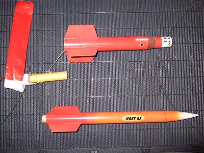

| | Veröffentlicht am Mittwoch, 07. März 2007 - 20:49 Uhr: |
Also ich mache es immer mit einem Funkenflugkanal. Das ist ein Rohr im Körperrohr der Unterstufe. Dieses Rohr endet direkt vor der Düse des oberen Motors. Das begrenzt das gekokel doch enorm. Dann habe ich den oberen Bereich der Unterstufe noch mit Wasserglas behandelt. Das macht sich auch ganz gut. Allerdings sollte man die Druckausgleichsbohrungen nicht vergessen. Die 2. Möglichkeit ist die Estesmethode, die ich in deinem Bastelbogenfred beschrieben habe. Die grenzt das gekokel auch gut ein. Allerdings ist die Leistungsausbeute nicht 100%ig, da sich die Stufen ein klein wenig früher als zum optimalen Zeitpunkt trennen. Ich denke, das man das vernachlässigen kann. Gruß Frank IMR-01026 DL6UJ (LOC: JO60HS)
Nummer des Beitrags: 1292 Registriert: 03-2006
| | Veröffentlicht am Mittwoch, 07. März 2007 - 23:05 Uhr: |
...das mit dem funkenflugkanal gefällt mir. dafür reicht doch einfaches schreibpapier, oder? grüße von der küste und von lunte
Nummer des Beitrags: 2497 Registriert: 04-2003
| | Veröffentlicht am Mittwoch, 07. März 2007 - 23:42 Uhr: |
Jup, reicht aus. Das kannste noch mit Wasserglas behandeln. Gruß Frank IMR-01026 DL6UJ (LOC: JO60HS)
Aktives Mitglied Benutzername: Feigl
Nummer des Beitrags: 162 Registriert: 04-2004

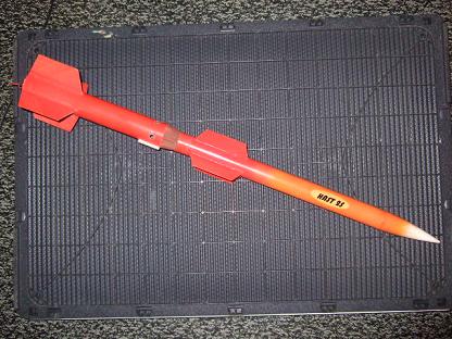

| | Veröffentlicht am Mittwoch, 07. März 2007 - 23:49 Uhr: |
Ich verstehe das Problem nicht so ganz, warum soll das Heck anbrennen, wenn die Stufen sauber trennen? Falls sich die Stufen "verhaken" könnte ich mir vorstellen das es zu Brandwunden kommt, ist bei meinen 2-Stufern noch nicht passiert. Hier mal meine HAST2S, "Luftweg" zwischen den beiden Motoren 15cm, wobei die Ausstoßladung durch ein Motorhalteröhrchen zur Oberstufe geleitet wird. Entlüftungsbohrungen verhindern ein frühzeitiges abtrennen durch Überdruck. Die Boosterstufe hat eine Flatterbandbergung mit Heckausstoß
  Gruß Feigl
Nummer des Beitrags: 2500 Registriert: 04-2003
| | Veröffentlicht am Mittwoch, 07. März 2007 - 23:58 Uhr: |
Jup, so sieht das bei meinem auch aus. Nur, daß ich aufs Flatterband verzichte und Innen noch das Röhrchen im Booster habe. Verkokeln tritt bei mir eigentlich auch nicht auf. Man sieht schon manchmal ein paar schwarze Spuren, die sich aber abwischen lassen. Und du zündest die Oberstufe mit einer Ausstoßladung? Ich denke, das habe ich sicher mißverstanden. Gruß Frank IMR-01026 DL6UJ (LOC: JO60HS)
Nummer des Beitrags: 163 Registriert: 04-2004
| | Veröffentlicht am Donnerstag, 08. März 2007 - 00:09 Uhr: |
Die Oberstufe wird nur mit der Ausstoßladung gezündet, klappt wunderbar. Bei Kaliber 30/25 ist da auch nicht wirklich viel Platz um noch Gimmicks für eine E-Zündung einzubauen, vom Gewicht mal ganz abgesehen. Schau dir mal die Nachtflugbilder der "Nachteule" an, da erkennt man ansatzweise wie weit die Ausstoßladung reicht. Im Forum sollten doch auch Bilder von Motortests zu finden sein, da sieht man auch was da vorne rauskommt. Zum Thema Nachteule: Ich geh' jetzt ins Bett, gute Nacht. Gruß Feigl
Nummer des Beitrags: 2502 Registriert: 04-2003
| | Veröffentlicht am Donnerstag, 08. März 2007 - 00:19 Uhr: |
Das ist doch total uneffektiv. Du hast dann ja bis zur Zündung der Oberstufe noch das Delay. In der Zeit verlierst du unheimlich Geschwindigkeit und es kann auch zu Unruhen im Flug kommen. Ein Nullbrenner zündet auf diese Entfernung auch noch die Oberstufe. Probiers einfach mal aus. Gruß Frank IMR-01026 DL6UJ (LOC: JO60HS)
Nummer des Beitrags: 164 Registriert: 04-2004
| | Veröffentlicht am Donnerstag, 08. März 2007 - 09:19 Uhr: |
Moin Magierfrank, ich pack natürlich Nullbrenner in die Unterstufe, keine Motoren mit Verzögerungsladung, dass sollte wohl klar sein. Ich habe mich zu später Stunde wohl falsch ausgedrückt, ich zünde nicht mit der Ausstoßladung, sondern mit dem DURCHZÜNDEN des Nullbrenners. Leide momentan an Zeitmangel, aber ich werde auf jeden Fall mal zu Testzwecken eine 2-Stufige bauen, bei der die Motoren ca. 50-60cm auseinander liegen, um festzustellen ob der obere Motor noch zündet. Es wird was ganz einfaches ohne lackierung oder sonst was werden. Gruß Feigl
