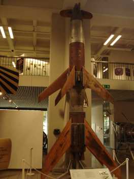

Hallo zusammen, ich möchte euch mein neuestes Projekt einmal vorstellen. Es soll die Flugabwehrrakete Reintochter werden. Es ist eine im zweiten Weltkrieg von den deutschen entwickelte zweistufige Rakete, die aber nicht mehr eingesetzt worden ist. Das Interessante an dieser Rakete sind die etwas unkonvenzionellen Flossen und Steuerruder:
Die erste Stufe hat 4, die zweite 6 Flossen und an der Spitze noch 4 Steuerruder. Das geplante Modell wird aus ein 60mm Körperrohr gebaut, die Flossen wohl aus Balsa und die Übergänge aus einlaminierten Pappier. Die Gesamtlänge beträgt etwa 70cm.
Da es auch ein Zweistufenmodell werden soll, ist für die erste Stufe ein D7-0 und für die zweite ein C6-3 von Weco vorgesehen. Nach ca. 30m wird die erste Stufe abgeworfen und bei ca. 150m ist die max. Flughöhe ereicht. Mfg, Andreas http://www.modellraketen-server.de - Modellraketen Bildergalerie http://snb.modellraketen.org - IMR-Sektion Niedersachsen & Bremen

Andreas, das ist ein beeindruckendes Projekt. Absolute Gefahr geht von den obersten Flossen aus. Ich würde sie zum Fliegen abnehmen. Gruß Frank IMR-01026 DL6UJ (LOC: JO60HS)
Nummer des Beitrags: 502 Registriert: 05-2006
| | Veröffentlicht am Montag, 05. März 2007 - 20:10 Uhr: |
Danke. Tja, das mit den obersten Flossen..... evtl. werde ich die Dinger beweglich lagern, so dass sie sich dem Luftstrom anpassen können und nicht den Druckpunkt beeinflussen. Mfg, Andreas http://www.modellraketen-server.de - Modellraketen Bildergalerie http://snb.modellraketen.org - IMR-Sektion Niedersachsen & Bremen

Weil Flossen, je näher sie an der Spitze sitzen, den Druckpunkt immer weiter zur Spitze hin verschieben. Wie wir aber wissen, muss der Druckpunkt min. 1 Kaliber hinter dem Schwerpunkt liegen, damit die Rakete stabil fliegt. Das kann man im Normalfall mit Gewicht in der Spitze korrigieren, wenns aber zu extrem wird, hilft auch Gewicht nicht mehr oder die Rakete wird zu schwer. |
Nummer des Beitrags: 2428 Registriert: 04-2003
| | Veröffentlicht am Montag, 05. März 2007 - 21:23 Uhr: |
Dem ist nichts hinzuzufügen. Wenn Flossen vor dem Druckpunkt angebracht werden haben die eine gigantische Steuerwirkung. Darum hat man bei dem Original das auch so gemacht. Ich vergleiche das immer wieder gerne mit dem Eurofighter, der mit seinen Miniflossen unter dem Cockpit monströse Flugmanöver ausführen kann. Das ist ein Beispiel einer total instabilen Rakete. Darum kann der Eurofighter ohne Computer nicht gesteuert werden. Gruß Frank IMR-01026 DL6UJ (LOC: JO60HS)

Moin zusammen, Gerd, Frank, ich denke ihr habt beide Recht. Als Beispiel die F117 (Tarnkappenbomber). Ohne Computer nicht flugfähig, aber ist das mit der geplanten Rakete vergleichbar? Damals wurde sie mit zwei Drehknöppen auf Sicht gesteuert. Die einzigste Hilfe waren Leuchtkugeln an den Flossenenden, damit man sie besser sehen konnte. Solange Druck- und Schwerpunkt zueinander passt, sehe ich keine Probleme in der Flugfähigkeit. Aber das Ergebnis beim Erstflug wird zeigen ob das alles so richtig ist. Vor über 40 Jahren klappte es schon mal. Mfg, Andreas http://www.modellraketen-server.de - Modellraketen Bildergalerie http://snb.modellraketen.org - IMR-Sektion Niedersachsen & Bremen
Nummer des Beitrags: 2429 Registriert: 04-2003
| | Veröffentlicht am Montag, 05. März 2007 - 23:17 Uhr: |
Andreas, du meinst vor über 60 Jahren. Ich hätte das Teil nicht steuern wollen. Wichtig ist absolut exakte Anbringung dieser Finnen. Probier es mal mit einem Probewegwerfmodell. Ansonsten bliebe die Möglichkeit die Finnen kurz vor dem Start abzuziehen. Die Drehbare Lagerung ist auch so eine Sache. Es könnte anfangen zu schwingen und dabei können recht hohe Kräfte auftreten. Aber wie gesagt ich würde das mit einem Wegwerfprobemodell probieren und bei positiven Ergebnis eine Super Scaleroc bauen. Übrigens auf deinem Bild oben, ist das noch eine originale Rakete? Wo kann man sowas mal besichtigen? Gruß Frank IMR-01026 DL6UJ (LOC: JO60HS)

hiho zimmerer, darf ich was verbessern? ich weiß, ich kann nerven, aber das dingens heißt RHEINtochter. von der nibelungensaga abstammend... nehmts mir nich übel*gg* Grüße aus der Stadt weltberühmter Biere...*Prost*

@Bronco8183: Diese Rakete ist zwar unter dem Namen Rheintochter bekannt, so hieß aber eigentlich nur das gesammte Projekt vom Hersteller Rheinmetal-Borsig. Die oben im Bild hieß schlicht R1 (Bild stammt aus dem deutschen Museum in München). Entwickelt wurde bis zum Modell R3. Diese hatte statt der ersten Stufe zwei Feststoffmotoren an der Seite und ein Flüssigkeitsantrieb. Die R1 nur Pulvermotoren. Mfg, Andreas http://www.modellraketen-server.de - Modellraketen Bildergalerie http://snb.modellraketen.org - IMR-Sektion Niedersachsen & Bremen

Huhu Frank Du hast recht, das Foto stammt aus dem deutschen Museum in München. Grüße von David

Hallo Zusammen! Ich habe in den letzten Herbstferien das deutsche Museum besucht und habe noch zwei Fotos von der Rheintochter:
Ich hoffe, das hat euch geholfen! Gruß, Jonas P.S.: Seht euch mal die Düsen an! Das ist nicht nur Staging, sondern auch Bündeln! |

Moin Jonas, Das ist nicht nur Staging, sondern auch Bündeln! Das sieht zwar so aus, war es aber in Wirklichkeit nicht. Die erste Stufe war sozusagen nur ein Treibsatz mit vier Düsen. Insgesammt hatte sie aber 6 Düsen, wobei zwei nur bei zu viel Druck benutzt wurden. Sie waren durch Berstscheiben gesichert. Die Hauptstufe hatte auch nur einen Treibsatz, aber sechs Düsen im Bereich der Flossen, denn im Heck war der Sprengstoff angebracht. Insgesammt eine wirklich eigenwillige Konstruktion... Mfg, Andreas http://www.modellraketen-server.de - Modellraketen Bildergalerie http://snb.modellraketen.org - IMR-Sektion Niedersachsen & Bremen

Das Teil muß ich unbedingt mal in natura sehen!! Interessant ist auch, daß die Flossen wohl aus Holz waren. Gruß Frank IMR-01026 DL6UJ (LOC: JO60HS)

Die Flossen waren zuerst noch zusätzlich mit Aluminiumblechen verkleidet. Später aber wegen der Materialknappheit weckgelassen. Mfg, Andreas http://www.modellraketen-server.de - Modellraketen Bildergalerie http://snb.modellraketen.org - IMR-Sektion Niedersachsen & Bremen

Moin zusammen, die Flossen werde ich wohl spachtel, mal sehen. Dann kommen noch ein paar Düsenatrappen seitlich zwischen den 6 Flossen, zwei Hülsen an den Flossenenden für die Leuchtkugelatrappen und als Lackierung wohl dieses:

Wo stammt denn das Bild schon wieder her? Ist vielleicht auch noch einen original Rakete aus der damaligen Zeit? Gruß Frank IMR-01026 DL6UJ (LOC: JO60HS)
Nummer des Beitrags: 569 Registriert: 05-2006
| | Veröffentlicht am Sonntag, 01. April 2007 - 22:54 Uhr: |
Das Teil steht im US Army Ordnance Center and School Museum, Aberdeen. Es ist gut möglich das es noch original ist. Die Amis haben ja eine große Menge an Teilen verschifft. Mfg, Andreas http://www.modellraketen-server.de - Modellraketen Bildergalerie http://snb.modellraketen.org - IMR-Sektion Niedersachsen & Bremen

Wobei mir die Lackierung nicht sehr original aussieht. Gruß Frank IMR-01026 DL6UJ (LOC: JO60HS)
Nummer des Beitrags: 570 Registriert: 05-2006
| | Veröffentlicht am Montag, 02. April 2007 - 18:05 Uhr: |
Kommt mir aber sehr gelegen diese Lackierung. Ich baue zwar gerne so wilde Dinger, aber bei der Lackierung fehlt mir einfach die rechte Lust zu Mfg, Andreas http://www.modellraketen-server.de - Modellraketen Bildergalerie http://snb.modellraketen.org - IMR-Sektion Niedersachsen & Bremen
Nummer des Beitrags: 2834 Registriert: 04-2003
| | Veröffentlicht am Montag, 02. April 2007 - 18:11 Uhr: |
Das kann ich gut verstehen. Aber, wenn ich schonmal so weit wäre wie du, dann würde ich es doch mal versuchen wenigstens annähernd ein original Finish zu bekommen. P.S. Mann........bist du wieder schnell! Gruß Frank IMR-01026 DL6UJ (LOC: JO60HS)
Nummer des Beitrags: 571 Registriert: 05-2006
| | Veröffentlicht am Montag, 02. April 2007 - 18:20 Uhr: |
Na mal sehen was ich mache. Entschieden habe ich mich noch nicht wirklich... Mfg, Andreas Re: P.S.: Schnell? Alles Zufall  http://www.modellraketen-server.de - Modellraketen Bildergalerie http://snb.modellraketen.org - IMR-Sektion Niedersachsen & Bremen
