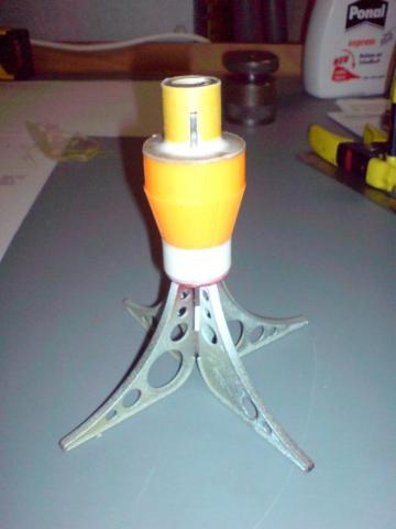

schönen guten abend zusammen... nach einer längeren kreativen pause bin ich nun wieder voll ins geschäft eingestiegen und freue mich, meine 2 neuen "babies" präsentieren zu dürfen... als erstes die bereits fertiggestelle "Valkyrie", ein 78cm-Monster in düsterem schwarz-metallic. es ist ein upscale meiner alten "Skull&Bones", welche mit phantastischen flugeigenschaften aufwarten kann. hoffentlich fliegt das neue modell ähnlich gut.

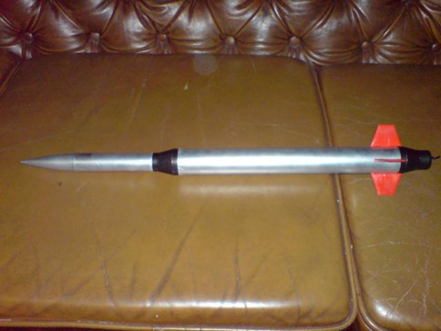

als zweites gibts mein projekt donnerfalke, eine art rohrresteverwertung (geiles wort, oder). der hauptkörper hat im durchmesser 35mm, der kopfteil 25mm. länge über alles 54cm. die flossen haben gerade ihre 2te schicht lack bekommen und trocknen noch. den motorblock habe ich wie folgt zusammengeschnipselt: standard-motorrohr, schubring, haltebügel, das ganze in einen 35mm/25mm übergang eingeharzt, unten einen 25mm zentrierring angebracht, dazu eine 10mm heckverlängerung, als oberen abschluss nahm ich einen 35mm zentrierring.
der körper sieht so aus, es werden noch ein paar lack-elemente angebracht.
wenn alles glatt geht sollte der gute falke morgen abend flugfertig sein. und wenn dann noch am wochenende das wetter mitspielt wird er hoffentlich seine schwingen entfalten können...und ich kann euch wieder mit videos versorgen;-) a propos: was ist mit dem videoserver los? ich kann ihn seit 2 tagen nicht mehr aufrufen... nunja, einen schönen abend, ich starte mal durch ins nachtleben... beste grüße! Grüße aus der Stadt weltberühmter Biere...*Prost*

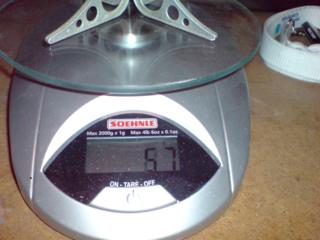

ach ja... man beachte bitte das von spaceCAD errechnete leergewicht...
Bronco8183
Nummer des Beitrags: 285 Registriert: 01-2007
| | Veröffentlicht am Samstag, 05. Januar 2008 - 13:13 Uhr: |
...und das von mir verwirklichte...
das gewicht des ständers wurde natürlich abgezogen... ich bin so guuuut... ihr dürft leise applaudieren Grüße aus der Stadt weltberühmter Biere...*Prost*
Nummer des Beitrags: 2470 Registriert: 03-2006
| | Veröffentlicht am Samstag, 05. Januar 2008 - 13:50 Uhr: |
.... das nenne ich präzisionsarbeit! donnernder applaus 0,01 gramm über plan. das ist NICHTS. bei mir ist das ein stetiger kampf um mehrere gramm..... grüße von der küste und von lunte
