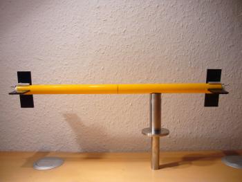

moin in's forum, hier ist sie, meine JANUS, die rakete, die vorne so aussieht wie hinten. absolut symmetrisch - und trotzdem fliegt sie stabil bis auf 80 meter höhe. dies tat sie am RJD o8 und am SMRT 08 im beisein von arnd, janet, frank, dirk und christiane. die zeugen benenne ich nur, falls jemand zweifel daran haben sollte......

Nett! Das ist mal was anderes. Hat die Rakete oben und unten Motorhalterungen? Und man sieht mal wieder: man bekommt fast alles zum fliegen. Schöne Grüße, Stefan Ride the Sky! IMR-02023

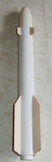

Moin zusammen, ingesamt drei Neubauten harren ihrer Fertigstellung: 46mm-Phoenix für D-Motoren 25mm-Viper für B- u. C-Motoren 25mm-Semiscale-Bullpupp optimiert für B4-4 @Lunte: erreicht die JANUS evtl. Lichtgeschwindigkeit oder ist sie gerade "Zurück aus der Zukunft"
Gruß Leuchtspur |

moin leuchtspur, JANUS pendelt zwischen gestern und morgen, ohne umgedreht werden zu müssen. deine VIPER gefällt mir sehr gut. mal sehen, ob ich sie nachempfinde.....dann aber mit einem 20er körperrohr. (Beitrag nachträglich am 14., Januar. 2008 von lunte editiert) grüße von der küste und von lunte

Die Vorlage zur Viper habe ich beim Tag der Raumfahrt auf der Sternwarte Neumarkt/Opferpfalz im August 07 gesehen. Wurde dort in einem Raketenbaukurs einer bekannten Firma gebaut, wird aber bis heute nicht auf deren Homepage angeboten. Aber es gibt ja gottseidank Digicams mit einer seeehr langen Brennweite. Leuchtspur |

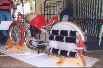

moin frank, sieht das raketenmotorad der gebrüder von opel nicht gut aus? ich muss mal recherchieren, was das ding so gebracht hat. grüße von der küste und von lunte

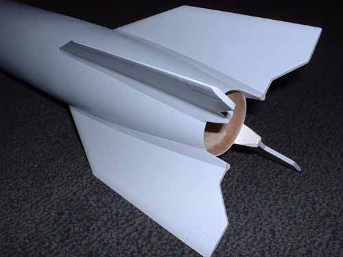

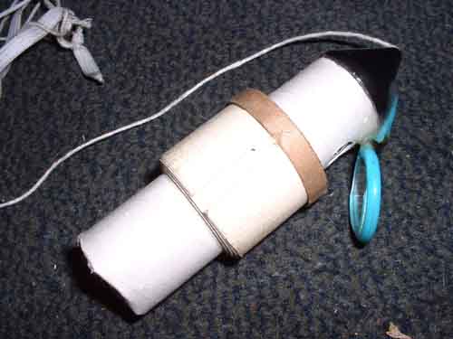

Hallo Leute, melde mich mal mit einem Zwischenbericht um zu zeigen, dass ich weiss Gott nicht untätig bin ;-) Vorab, es ist ein 4er-Cluster C6, den ich natürlich nicht fliegen darf...hmpf. Da die Steighöhe am Ende wohl nicht über 150m hinauskommt, dachte ich mir ich könnte die legal bei einem Bekannten in Österreich hochschicken, richtig? Oder durchbreche ich da gerade eben die 50 Gramm-Grenze? Brauch ich keine 10 Minuten bis ich drüben bin. Zuerst wurde ein kompletter V2 Körper zurechtgedrechselt auf den in mühevollster Kleinarbeit Lage um Lage Nassklebeband aufgebracht wurde, durch die Verjüngung an beiden Enden muss man mit recht kleinen, willkürlich entstehenden Stücken arbeiten um das ganze faltenfrei draufzubekommen...Irre. Bei den letzten Paar Lagen wurden die Fugen jeweils verspachtelt, damit sich nichts durchzeichnet und nach jeder Lage alles wieder glatt geschliffen. Bei der letzten Lage dann Fugen und kleinere Unregelmäßigkeiten verspachtelt,verschliffen. Clou Schnellschleifgrund drauf, geschliffen und grundiert. Dann wurde das ganze mit einem Skalpellschnitt entzweit (nervenzerreissend)und nach dem Abziehen war ein breites Grinsen in meinem Gesicht nicht zu verleugnen :D -Flossen aus papierbeklebtem 3mm Balsa mit spitz zugeschliffenen Anleimern aus Kiefer, angedeutete Seitenruder, die "Ausbuchtungen" aus nem Buchenrundstab sind noch nicht angebracht. -Der Kolben liegt auf einem Spand auf, der vor der Heckverjüngung eingeleimt wird. Kolben besteht aus einem Stück rundem Sperrholz und einem Papier-Balsakreuz. -Motorhalter aus Sperrholz und Halterohren aus Papierklebeband, reichlich Epoxy und doppelt Stahlvorfach für den Kolben. In der Mitte wurde ein Innengewinde eingeklebt um alle Motoren mit einer Schraube+Unterlegscheibe festzuhalten. -Achja und diese winzigen seitlichen Düsenauslässe hab mich mir auch angetan aus nem Fichtenrundstab. Hier mal einige Bilder vom aktuellen Stand, hab sie extern verlinkt wegen der Qualität. Der Rohrdurchmesser beträgt übrigens 73mm aussen und die V2 wird etwa 63cm lang. http://img156.imageshack.us/img156/5825/dscf0010ws0.jpg http://img175.imageshack.us/img175/7674/dscf0015ea6.jpg http://img255.imageshack.us/img255/5458/dscf0012hq5.jpg http://img175.imageshack.us/img175/1741/dscf0017pc7.jpg http://img175.imageshack.us/img175/2913/dscf0014fb3.jpg Kleine Fragen noch an die Fachmänner... -Sollte man 2 Motorhalterohre oben verschliessen und mit 2 Nullbrennern fliegen? Könnte ja sein, dass 4 Ausstoßladungen etwas heftig sind? Alternativ könnte man ja auch alle offenlassen und bei den Nullbrenern ein kleines Blechplättchen 18 mm vor dem Motor reinschieben? -Brauche ich trotz Kolben eine "Kühlung"? Schöne Grüße Mathias |

Moin Matterson, einfach traumhaft!! Gruß Leuchtspur |

Wow!! Das V2 rohr ist alles selbstgemach???!!Es sieht supeer aus!! Gratulation! mfg rocketman |

Hallo Matterson, meine Phoenix ist am SMRT 07 mit 3x SF C6-3 geflogen. Das Papp-Rohr hat 46mm Durchmesser und eine Wandstärke von 0,6mm. Hat dem Druck der Auswurfladungen ohne Probleme standgehalten und muß noch die 100g schwere(mit Ballast)Spitze tragen. Gruß Leuchtspur |

moin matterson, sehr schöne arbeit. toll. ich würde auch mit zwei nullbrennern arbeiten. wie sollenb denn die motoren synchron gezündet werden? eine zündpfanne wird wohl unweigerlich unschöne spuren an diesem wunderschönen heck hinterlassen. (Beitrag nachträglich am 05., Februar. 2008 von lunte editiert) grüße von der küste und von lunte

Moin Matterson Wunderschöne Arbeit, Gratulation! Ich habe meine alte Hurrican, ein 7er Cluster, 4xC6 und 3xD7 alle fast immer mit Auswurfladung fliegen lassen. Bei Dämmerung sieht das wie ein kleines Feuerwerk aus und kaputt gegangen ist auch nichts. Grüße aus dem Sauerland und von Wolfgang |

Moin, kann endlich vermelden, dass der komplette Bau fertig ist. Der Ausrutscher vom letzten WE ist sogut wie möglich verschliffen und verspachtelt worden... fast nicht mehr zu sehen. Hier das absolut letzte Bild vor der Lackierung, bei der hoffentlich nix schlimmeres passiert: http://img516.imageshack.us/img516/5836/dscf0010gr6.jpg Jetzt bin ich wieder glücklich Mathias |
Nummer des Beitrags: 2761 Registriert: 03-2006
| | Veröffentlicht am Freitag, 07. März 2008 - 12:55 Uhr: |
moin mathias, sensationelle arbeit. superschön. grüße von der küste und von lunte

Moin Matterson, schön das mal jemand sich traut vom üblichen schwarz-weiß-Schema abzuweichen. Klasse! Gruß Leuchtspur

moin leuchtspur, ""schön, dass sich einmal jemand traut, vom üblichen Schwarz-Weiß-Schema abzuweichen."" finde ich ja auch, aber meine A4en sind doch auch schön..... (Beitrag nachträglich am 16., März. 2008 von lunte editiert) grüße von der küste und von lunte

Respekt! Sieht wirklich suuper aus!!! An einem solchen Finish bin ich noch weit weg!! mfg rocketman |

Womit klebst du die linien ab?(kreppklebeband ??)und wann ziehst du die folie wieder ab ,direkt nach lackieren oder wenns trocken ist. Wie bekommt man die schrift auf die rocs, habe einige bilder gesehen wo der name draufstand oder ähnliches. sind das aufkleber oder druckt ihr das aus und klebt n zettel auf die roc?? danke. Gruss aus Berlin

moin michaberlin, die beschriftungen der raketen sind entweder folienschriften oder decals, d.h. wasserschiebebilder. folienschriften kannst dir bei werbeschildermachern anfertigen lassen. das ist u.U. teuer. je nach gnade des lieferanten, da die solche kleinmengen eigentlich nicht gewinnbringend machen können. decals kannst du selbst machen. dafür benötigst du decalfolie, die du in den tintenstrahldrucker legst. nach dem ausdruck besprühst du die folie mit acryllack (klarlach aus der dose für autos. gibts z.B. bei ATU), sodass die beschriftung wasserfest ist. nach dem trocknen das motiv auschneiden, wässern und draufschieben. grüße von der küste und von lunte

Moin die Herren, die Kanten habe ich mit Tesa "Malerabklebebband für Lacke" ausm Baumarkt abgeklebt. Ausserdem hatte ich noch ein anderes, was so ähnlich wie Kreppband aussieht nur dünner und glatt, damit hab ich den Rest abgeklebt und mitm Skalpell daraus die "Schriftschablone" gemacht. Die Schrift ist also auch lackiert, Decals hatte ich nicht. Die Lackkanten hab ich zum Schluss mit 1000er Schleifpapier geschmeidiger gemacht. Daher hab ich jetzt etwas unterschiedlich glänzende Oberfläche. Eigentlich wollte ich noch mit Klarlack drüber. Den gibts aber nur in normalem matt. Der Lack ist stumpfmatte Tarnfarbe...das Ding würde also glänzender, aber andererseits auch absolut gleichmässig...weiss noch nicht ob ichs mache. Das Abklebeband habe ich immer so nach etwa 2 Stunden runter...keine Probleme. Das mit den Estesmotoren wird wohl nichts, hab zwar noch keine, aber am Heck ist alles so knapp, dass die SF schon kaum mehr Spiel haben, bzw an der Raketenaussenwand schon anliegen. Die Halterohre haben zwar 18mm innen, jedoch hatte ich keinen Platz den Motorhalter hinten bündig zu machen...daher verliere ich durch die Rohrverjüngung die entscheidenden 1/10mm. Hätte 1mm mehr Durchmesser gebraucht, aber egal.
Hier hab ich mal bischen gespielt und meine ganz subtil daneben gestellt, hehe:
Grüße Mathias |
