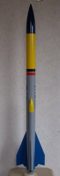

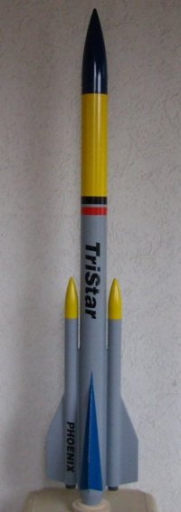

Moin Noch rechtzeitig fertig geworden. Resterakete TriStar Länge : 129 cm Durchm. 68 mm Booster: 55 cm X 3,5 cm Gewicht: 650g Motor : F oder G von TSP Booster: D7-0 Grüße aus dem Sauerland und von Wolfgang |

Sehr schööööön, Wolfgang. Ich hoffe nach dem Start ist das Heck mit Deiner geplanten Motorisierung noch so schön und heile wie vorher. Trost für Dich: AT hatte auch mal einige Motore wo es zu Catos kam. Ich drücke Dir die Daumen

moin wolfgang, das ist ja mittlerweile ein markenzeichen von dir: raketenartige booster am heck. schönes teilchen. fliegt die am samstag? bis bald. grüße von der küste und von lunte

Moin Leute Danke für die Blumen. @ René Hatte mit F + G von TSP noch nie ein Versager oder Cato. Paul fliegt die Motore noch viel länger als ich und hatte auch noch nie Probleme. @ Gerd Ob ich die TriStar am Samstag fliege weiß ich noch nicht, habe vor meine Vurguzz für die Presseleute mit einen Black Jack zu starten. Grüße aus dem Sauerland und von Wolfgang |

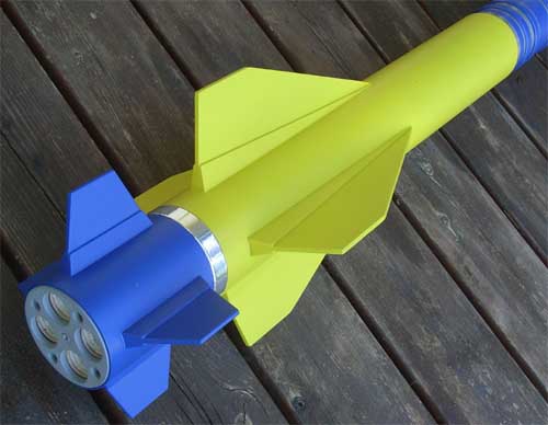

.... ich kontere beim kampf um das raketen-pressefoto des jahres mit meiner "Super-KRAFT". >grins< grüße von der küste und von lunte

Moin Gerd Wo anders als am Heck sollen die Booster sonst hin. Hat doch irgendwie was erotisches, oder?

.... eine allerdings etwas barocke erotik. ;-) grüße von der küste und von lunte

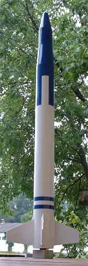

Moin, war auch mal wieder fleissig. Neue Rakete ist lackierbereit und meine neue Startrampe Marke zukunftssicher mit längenverstellbarer Rail fertig. Rakete ist SpaceCAD optimiert auf 7x SF C6-5, Steighöhe etwa 210m, 142cm lang, Gewicht ohne Lack 530g. Hyperstabile Rohre aus 1,5mm Balsa und Papier. Kolbenauswurf, Teflonführungen, hohlgebohrte Hartschaumspitze. Anbei paar Bilder, weiteres nach Vollendung http://img73.imageshack.us/img73/6844/dscf0002aqh6.jpg http://img411.imageshack.us/img411/8671/aagq2.jpg http://img293.imageshack.us/img293/5645/dscf0002aaeq1.jpg Schöne Grüße Mathias @Phoenix: Die TriStar sieht mal wieder super aus! (Beitrag nachträglich am 20., April. 2008 von Matterson editiert) |

moin mathias, das sieht gut aus. sehr gute verarbeitungsdetails. ich würde sagen: wolfgangmäßig ! grüße von der küste und von lunte

Moin Mathias Super Arbeit, sieht klasse aus. Wie willst Du den Cluster zünden? Der wird beim Start mächtig Eindruck machen !!! Deine Rail auf dem Vermessungsstativ gefällt mir auch sehr gut. Hatte den gleichen Gedanken die Rail an ein V-Stativ zu befestigen, aber dann war mir das Stativ doch zu teuer. Grüße aus dem Sauerland und von Wolfgang PS. @ Lunte Gut gemeint Gerd, aber Mathias spielt nach meinen empfinden schon eine Liga höher als ich und kommt Paul schon sehr nahe. |

Moin Leute, zeige euch hier mal meinen neuen 10er Cluster auf 6xC6-5, 3xC6-0 und 1xD7-0. Demnächst wird lackiert. Ohne Lack momentan 660g Abfluggewicht, Kaliber 1,15, 1,07 m lang, 79mm Durchmesser. Bei geschätzen 700g Endgewicht beträgt die Steighöhe etwa 250m. Soll an 2 Fallschimen zurückkommen weil ich das noch nie gemacht hab Bauteile sind mal wieder alle selber entstanden.
Frohes Schaffen Mathias |

Hallo Wirklich eine tolle Rakete. Irgendwie erinnert sie mich an die SaturnV Bei mir ist nichts mit schaffen sondern Ferien Mfg rocketman |

Hiho, habe fertig. Den Lack habe ich zuerst mit Schleifpaste und anschließend mit Autopolitur behandelt. Ich muss sagen das zahlt sich aus. Zum Schluss habe ich noch Autowachs drauf, jetzt würde jede Fliege darauf ausrutschen. Generell hab ich mit den Acryllackdosen immer das "Problem", daß die Oberfläche teils glänzend und teils matt, also total "fleckig" wird. Nach einer Behandlung mit Schleifpaste ist das aber Vergangenheit und der Glanz ist quasi makellos.
Schöne Grüße Matterson |

Schneidiges Gerät! Ich hoffe davon gibts bald ein Startvideo... Per Aspera Ad Astra

Hi Mathias, >habe fertig. Den Lack habe ich zuerst mit >Schleifpaste und anschließend mit Autopolitur >behandelt. Ich muss sagen das zahlt sich aus. Yepp. Da stimme ich Dir voll zu. Ist zwar ein Arbeits (eigentlich 3 ;o)) mehr, aber der Optik tut es nur gut UND vor allem bei Farbübergängen bekommt man die "Stufe" gut weg. >Zum Schluss habe ich noch Autowachs drauf, >jetzt würde jede Fliege darauf ausrutschen. Ich benutze dazu kein Wachs, sondern "Liquid Glass". Das ist eine Polymerversiegelung, die noch etwas "tougher" ist als Wachs. Und man kommt bei der Applikation nicht so ins schwitzen. Zu kaufen gibt es das Zeug bei der Fa. Christian Petzhold. >Generell hab ich mit den Acryllackdosen immer >das "Problem", daß die Oberfläche teils >glänzend und teils matt, also total "fleckig" Das kann nur an zwei Sachen liegen. Entweder ist es Sprühstaub. Das passiert gerne bei Farben, die einen Trocknungsbeschleuniger drin haben. Oder es handelt sich um Feuchtigkeit. Dabei muß die Luft noch nicht einmal einen hohen Feuchtigkeits- gehalt haben. Durch das Sprühen selber (Druck- entspannung) kühlt sich die Farbe und das zu lackierende Objekt stark genug ab, das dort die Feuchtigkeit kondensiert. Diese Feuchtigkeit dringt nicht durch die oberste Lackschicht (weil diese als erstes trocknet) und macht sie deshalb blind. Zum Teil kann man mit vorsichtiger(!!) Nutzung einer Heißluftpistole das Problem beseitigt werden. Das erfordert allerdings SEHR viel Erfahrung und sollte erstmal an einem Objekt "ohne Wichtigkeit" erprobt werden. Durch das Polieren wird die oberste Lackschicht entfernt und der Lack somit wieder glänzend. Er wird natürlich auch von der Oberfläche her um einiges glatter und sieht somit auch noch schöner aus. Um andere Farben besser zur Geltung zu bringen bzw. sie leuchtender zu machen, empfehle ich übrigens, die Rock erst mit Glanzweis zu läckieren. Die Leuchtkraft des Weiß kommt bei fast allen Farben (außer schwarz ;o)) durch. viele internette Grüße, Reinhard and if nothing else helps, just add a few more kilovolts

Hallo Leute, @Bucho: Davon ist auszugehen ;) @Reinhard: War auch kein Wachs im eigentlichen Sinne, sondern ebenfalls synthetisches Polymerzeugs. Nennt sich Tech Wax von Meguiars. Schleifpaste hatte ich von Sonax und die Politur ebenfalls von Meguiars "Scratch-X". Sprühstaub ist definitiv nicht mein Problem, sondern dass die Oberfläche blind wird. Habe auch schon oft gelesen, dass es an der Luftfeuchtigkeit liegt. Erklärt auch warums an manchen Tagen besser oder schlechter wird. Aber es ist wohl auch Herstellerabhängig. Meinen blau-gelben Cluster habe ich zB mit mattem Mipa Klarlack überlackiert. Da wurde die Oberfläche super gleichmässig, mit dem von Belton werd ich dagegen nicht glücklich. Der aktuelle blau-weisse Cluster wurde eigentlich mit seidenmatten Farben von Belton lackiert. Da die blinden Flecken aber so furchtbar waren ist nach der Behandlung daraus hammerharter Hochglanz entstanden. Ich seh schon, dass zukünftig alles von mir Hochglanz wird, dann brauch ich mir über blinde Flecken keinen Kopf mehr machen. Schöne Grüße Mathias (Beitrag nachträglich am 15., Juli. 2008 von Matterson editiert) |

Respekt, schönes Modell! Sieht bestimmt auch in der Luft gut aus  Happy launches!

Moin Mathias Gratulation, auch diesmal wieder ein super Modell mit einer perfekten Lackierung aus deiner Werft. Ich würde gerne mal deine Raketen bei einen Flug sehen und bewundern können.   Wünsche dir viel Erfolg beim Erstflug. Grüße aus dem Sauerland und von Wolfgang |
