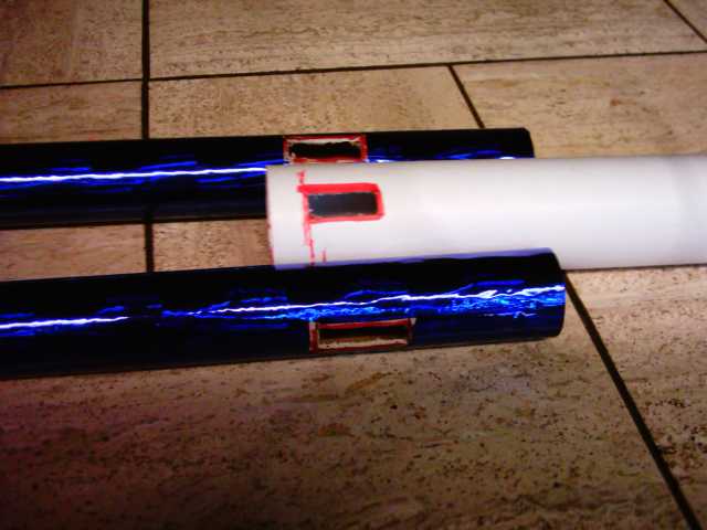

| | Veröffentlicht am Mittwoch, 23. Juli 2008 - 13:55 Uhr: |
@ Paul, danke für das Angebot, doch ich will Dich beim Lernen nicht stören und wollte nichts neu kaufen, sondern aus Alt Neu machen, so ganz nach polnischem Geschmack

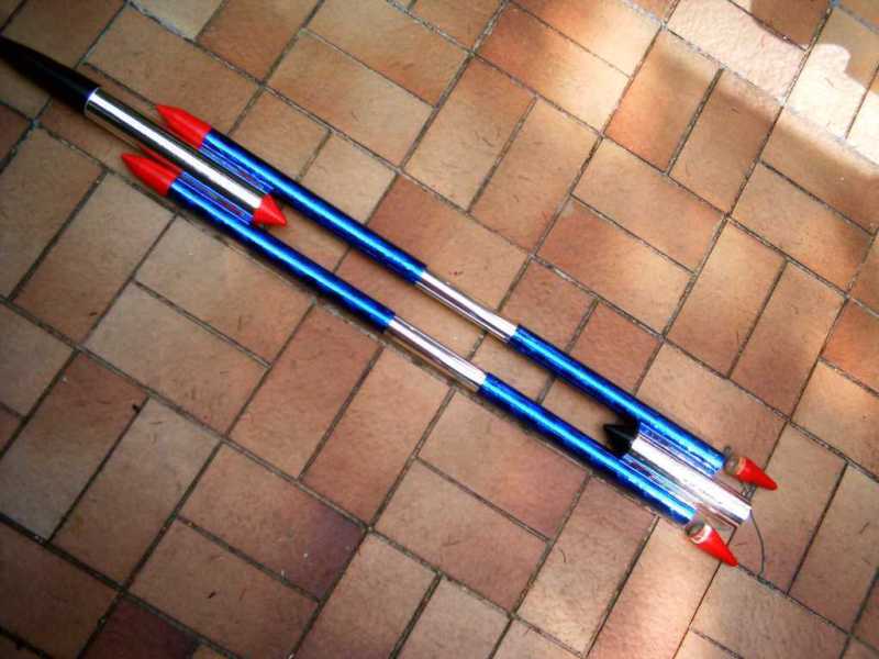

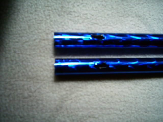

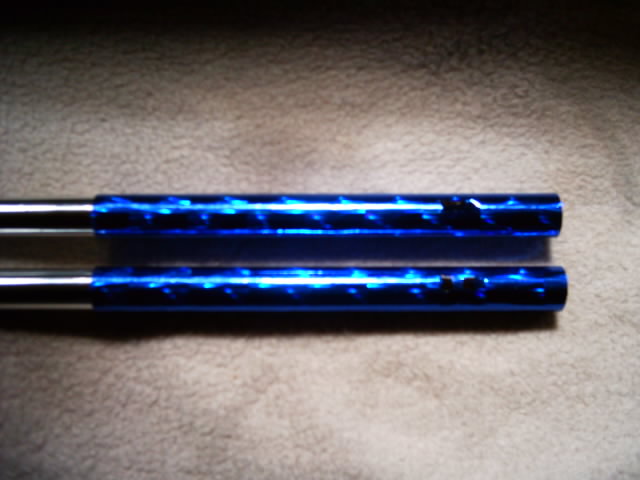

Hier schon mal drei Bilder der Seitenrohre, es waren mal Rollen für Plastiktüten aus der Gemüseabteilung einer großen Lebensmittelkette, ineinandergesteckt. Ich hoffe man kann die Löcher für die "Abgasumlenkung" einigermaßen erkennen.

Junior Mitglied Benutzername: René
Nummer des Beitrags: 59 Registriert: 03-2008
| | Veröffentlicht am Dienstag, 05. August 2008 - 15:59 Uhr: |
So, weiter geht´s. WARNUNG an Alle! Wer nicht vor Verzweiflung in den nächsten Bach springen will, der versuche sich erst gar nicht daran. Bis man die Gasdurchführungen passend zueinander verklebt hat, vergeshen 24 Stunden. Erst mit normalem Kleber fixieren, da kann man noch nacharbeiten und ziehen, dann erst mit Harz entgültig verkleben und darauf achten, das man von außen nicht zuviel Epoxyd zwischen äußeren Rohren und den Mittelrohren fließen lässt. Ganz schwer zu erklären das Ganze. Seht Euch die Bilder an, das sollte sich dann - hoffe ich - selbst erklären. Die Fins fehlen noch und auch die Spitzen sind nur provisorisch draufgesteckt. Ich wollte Euch aber nicht ewig warten lassen, deswegen schon mal ein Pröbchen. Motorisierung wird etwas in der 24-25mm Klasse werden, weil das Gewicht jetzt schon bei 250 g liegt ohne Motor. Gesamtlänge ca. 110 cm. Soll kein Eigenlob sein, aber sie sieht stark aus. Wenn sie denn auch so fliegt... Da ist nix zu berechnen, der Schwingtest muss es zeigen. Die Hoffnung stirbt zuletzt.

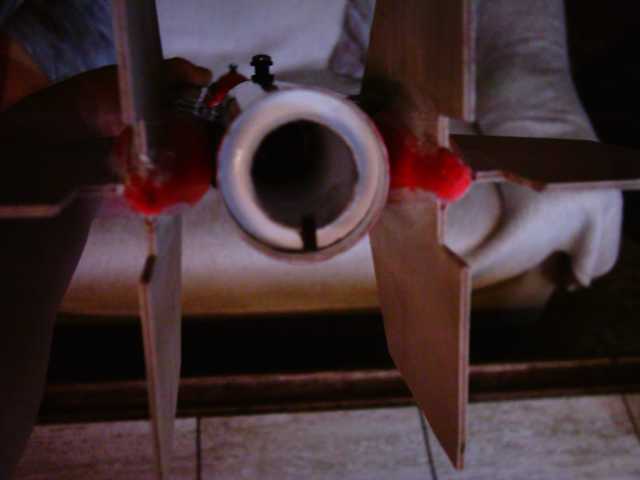

Nummer des Beitrags: 63 Registriert: 03-2008

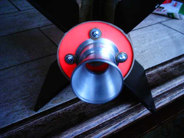

| | Veröffentlicht am Dienstag, 05. August 2008 - 18:30 Uhr: |
So sieht das Heck des roten Teufels aus. Wie doch Perspektive in Kombi mit Blitzlicht verzerren können! Macht nichts, keine Sorge Jungs, vergesst es gleich, da ist nichts schief; das Teilchen ist bis ...reichlich ... tauglich ausgelegt

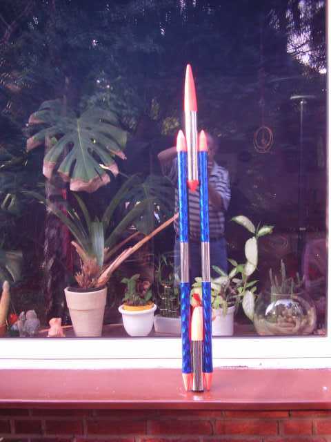

| | Veröffentlicht am Dienstag, 05. August 2008 - 19:03 Uhr: |
Zurück zur Trident, SO sieht sie fertig aus - noch ohne Fins. Rest folgt irgendwann, sobald ich Zeit habe.

| | Veröffentlicht am Dienstag, 05. August 2008 - 20:07 Uhr: |
Ein sehr schöner Baubericht! Wie sieht es denn mit der Lackierung aus? Eignen sich die Rohre dazu oder sind die irgendwie beschichtet? |

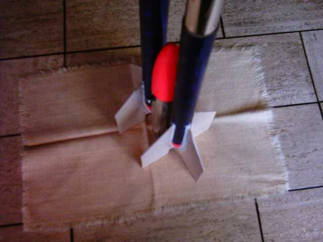

Die Fotoqualität ist leider miserabel. Es regnet draußen :-/ Sie ist fertig. Ich habe ihr 6 Fins verpasst, weil ich auf den mittleren Rohren Rail Buttons montieren wollte, da ist für Fins dann kein Platz, und ich hasse Röhrchen, die sich beim leisesten Windhauch um den Stab drehen und oft genug keine genau definierte Abflugrichtung garantieren.. Bei gutem Wetter werden die Fins noch geschliffen, schwarz lackiert, Fallschirm rein, dann ist sie startfertig. Leergewicht 404 g. leider. Bin ja mal gespannt. Erstflug irgendwann im Oktober.
