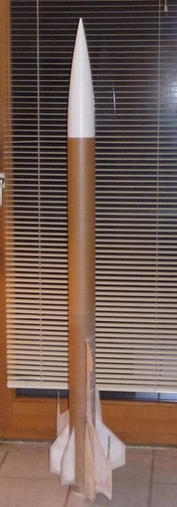

Moin Habe angefangen einen Ros-Cluster plus zu bauen. Hier schon mal ein paar Bilder.
Motorhalter: 3 Ros, stehen 5 mm aus dem Körperrohr, 3 Solaris und ein 29er AT-G oder H.
Flossen aus 4 mm Sperrholzrahmen mit Balsafüllung und Glasfaserlaminat.
Und so soll es mal werden.
Mit doppelter Bergung natürlich. Viele Grüße von Wolfgang |
Nummer des Beitrags: 333 Registriert: 03-2008
| | Veröffentlicht am Samstag, 30. Januar 2010 - 16:37 Uhr: |
Seeehr schön! Sauber, wie man es von Dir kennt. Gewichtsparend die Bauart der Fins. Die habe ich bei der "Royal Salute" genau so gemacht, weil die mit ihren massiven Paddeln sonst zuviel Gewicht an der falschen Stelle gehabt hätte. Hast Du mal ein paar Maßangaben? Länge, Durchm., Dewicht? Weiter so, dann reserviere ich ein Startfenster für Dich am NRT
 Wer immer mit dem Strom schwimmt wird nie die Quelle sehen

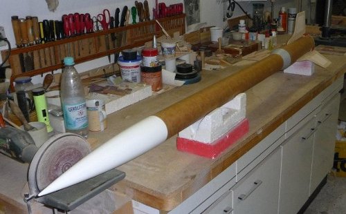

So, mit Bildern mogeln kann ich auch: DIE ist bei mir z.Zt. im Bau:
Nummer des Beitrags: 504 Registriert: 09-2006
| | Veröffentlicht am Samstag, 06. Februar 2010 - 09:01 Uhr: |
Hallo Rainer Suuuper Sag bloß du hast da eine Spitze zersägt ? Auf die Art wollte ich auch schon mal Boostermotore anbringen, ehrlich gesagt sogar bei der oben im Bau befindlichen Rock, war mir dann aber doch zu teuer. Kann mir schon vorstellen wie die Rakete aussehen wird. Viele Grüße von Wolfgang |

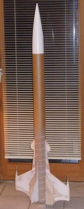

Nummer des Beitrags: 509 Registriert: 09-2006
| | Veröffentlicht am Freitag, 19. Februar 2010 - 09:05 Uhr: |
Hallo Bin am überlegen die beiden großen Flossen um 5 bis 8 cm zu kürzen. Die großen Flossen könnten bei etwas stärkeren Wind, meiner Meinung nach, die Flugbahn der Rock zu stark beeinflussen. Hat jemannd einen Tip, oder Meinung dazu ? Laut SpaceCad ist alles OK. Viele Grüße von Wolfgang |
Nummer des Beitrags: 363 Registriert: 03-2008
| | Veröffentlicht am Freitag, 19. Februar 2010 - 09:41 Uhr: |
Hey Wolfgang, ich habe sie ja live nun gesehen. Wirklich toll gebaut. Lass sie so. Wenn Du die Flossen verkleinerst wandert der Druckpunkt in Richtung Spitze und Du musst dann eventuell wieder mit (unnötigem) Ballast in der Spitze gegensteuern. Zu windanfällig wird sie höchetes bei so starkem Wind sein, dass man sowieso eher nicht starten sollte. Mach schnell Lack drüber und schnippel nicht mehr dran herum, wäre IMHO zu schade.
Rainer Wer immer mit dem Strom schwimmt wird nie die Quelle sehen

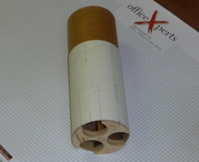

Nummer des Beitrags: 543 Registriert: 09-2006
| | Veröffentlicht am Montag, 19. Juli 2010 - 08:30 Uhr: |
Hallo Ein neuer Ros-Cluster ist in Bau. Hier schon mal ein paar Bilder: Der 3er Motorhalter.
Motorhalter, unteres Körperrohr mit Kupler und Flossenanker.
Nummer des Beitrags: 507 Registriert: 03-2008
| | Veröffentlicht am Montag, 19. Juli 2010 - 08:48 Uhr: |
Hallo Wolfgang, Sieht gut aus. Und was kommt da drüber? Länge? Fins? Gewicht? Viele Grüße Rainer Alkohol ist keine Lösung, jedoch ein gutes Lösungsmittel ;)
Nummer des Beitrags: 544 Registriert: 09-2006
| | Veröffentlicht am Montag, 19. Juli 2010 - 11:51 Uhr: |
Hallo Rainer Was da drüber kommt, steht noch nicht fest. Den unteren Teil mit den Motorhalter muß ich so wieso bauen. Flossen aus Balsa mit Kieferleisten und Harz, sind gerade in Bau. Alles andere wird auf Kaliber 1,5 angepasst, oder passend gemacht. Viele Grüße von Wolfgang (Beitrag nachträglich am 19., Juli. 2010 von phoenix editiert) |
Nummer des Beitrags: 508 Registriert: 03-2008
| | Veröffentlicht am Montag, 19. Juli 2010 - 12:51 Uhr: |
Netterweise liegt da bei Dir ein großes Blatt kariertes Papier. Wenn die Kästchen 0,5 cm sind, wirst Du da ein 3" Rohr verbauen. Das wird dann eine Länge von um die 1,20m - 1,40m herum werden. Richtig?
Nummer des Beitrags: 545 Registriert: 09-2006
| | Veröffentlicht am Montag, 19. Juli 2010 - 15:28 Uhr: |
Hallo Rainer An Dir ist ja ein Detektiv verloren gegangen. Der Rohrdurchmesser steht natürlich fest, 78 mm. Die Länge und Gewicht da gegen noch nicht, könnte aber mit deinen geschätzten 140 cm ungefähr hinkommen. Mal sehen was SpaceCat sagt.

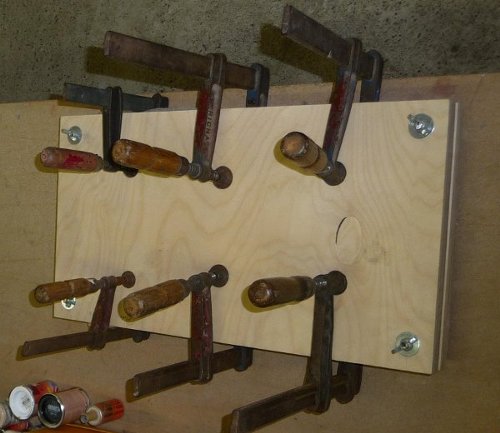

Hallo Flossenbau für den Ros-Cluster: 4 mm hartes Balsaholz mit Kieferholzrahmen. Folie, dann Bespannpapier.
Dann; 163g Glasmatte und Harz, Flosse rauf.
Zweite Lage rauf und ab in die Presse.
Pause.

Hallo Wolfgang, falls Du es schaffst, würde ich mich über Bilder zum Finish freuen! Es ist ja doch immer eine Kunst, auch ein gutes Äußeres hinzubekommen und das sieht man leider in den Bauberichten selten  Grüsse Oliver, IMR-01001
Nummer des Beitrags: 565 Registriert: 09-2006
| | Veröffentlicht am Mittwoch, 11. August 2010 - 19:30 Uhr: |
an was für Bilder hast Du dabei gedacht ? Beim lackieren kann ich schlecht Bilder machen und fertig lackierte Raketen sind doch reichlich abgebildet.
Nummer des Beitrags: 10608 Registriert: 01-2000
| | Veröffentlicht am Mittwoch, 11. August 2010 - 20:29 Uhr: |
Ja, eigentlich Bilder vom Lackieren... das sind eben die interessantesten, weil es kaum welche davon gibt? Aber vielleicht kann man das Sprühequipment zeigen und wie das Modell abgeklebt wird usw.? Grüsse Oliver, IMR-01001
